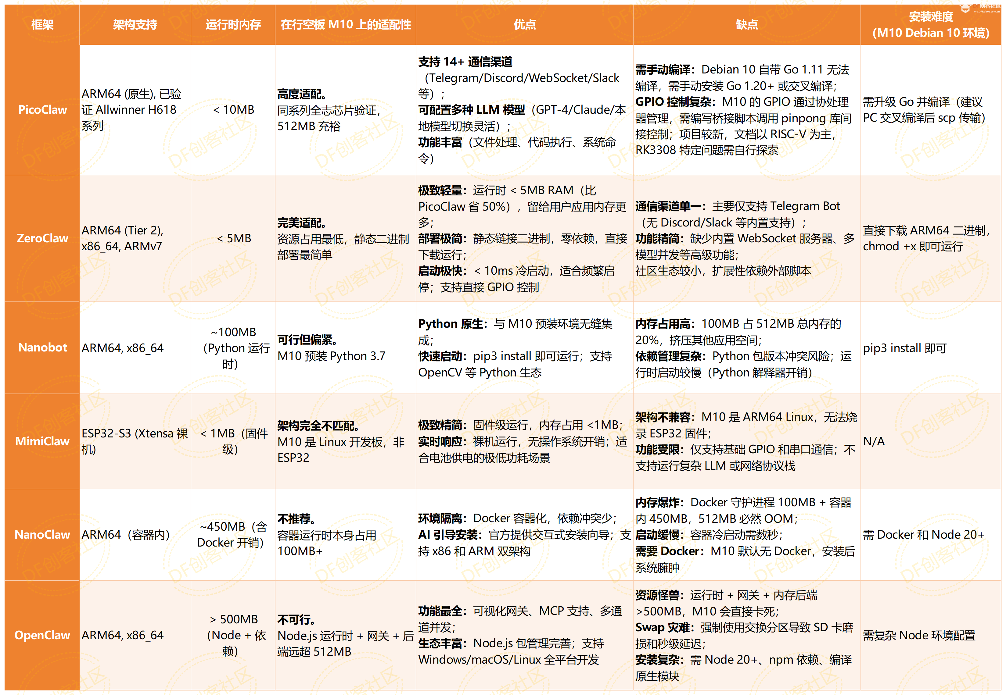

好了,我们准备把行空板 M10变成我们的虾缸,选择哪个小龙虾变成了我们的第一个任务,那选哪个小龙虾呢?现在市面上有太多的 xxxclaw 了。长话短说,我给大家列了一个对比表。
在行空板 M10 上使用小龙虾是种什么样的体验?图11
是的openclaw原版需要使用nodejs环境和较大内存,在行空板M10上无法安装。其他的那些 claw 也有着各种各样的问题,其实最适合的是 zeroclaw,但他功能太过于精剪,很多功能没有。因此总的判断下来我们使用的是 picoClaw
picoclaw 的 github 链接,放在这里 :https://github.com/sipeed/picoclaw.git

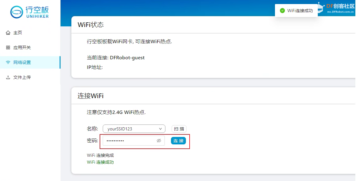

行空板M10联网
按照M10的教程:[url=https://www.unihiker.com.cn/wiki/m10/webmenu]https://www.unihiker.com.cn/wiki/m10/webmenu[/url]
当我们将 M10 连上网之后,我们就可以安装 picoClaw 了。

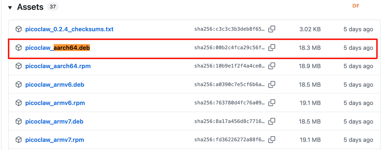

下载&安装
在行空板 M10 上使用小龙虾是种什么样的体验?图2
最新的版本是 0.2.4
  • 打开行空板M10的终端运行命令
      下载+安装
  1. # 进入默认目录
  2. cd ~
  3. # 下载文件
  4. wget https://github.com/sipeed/picoclaw/releases/download/v0.2.4/picoclaw_aarch64.deb
  5. # 给刚下载的文件授运行权
  6. sudo chmod +x picoclaw_aarch64.deb

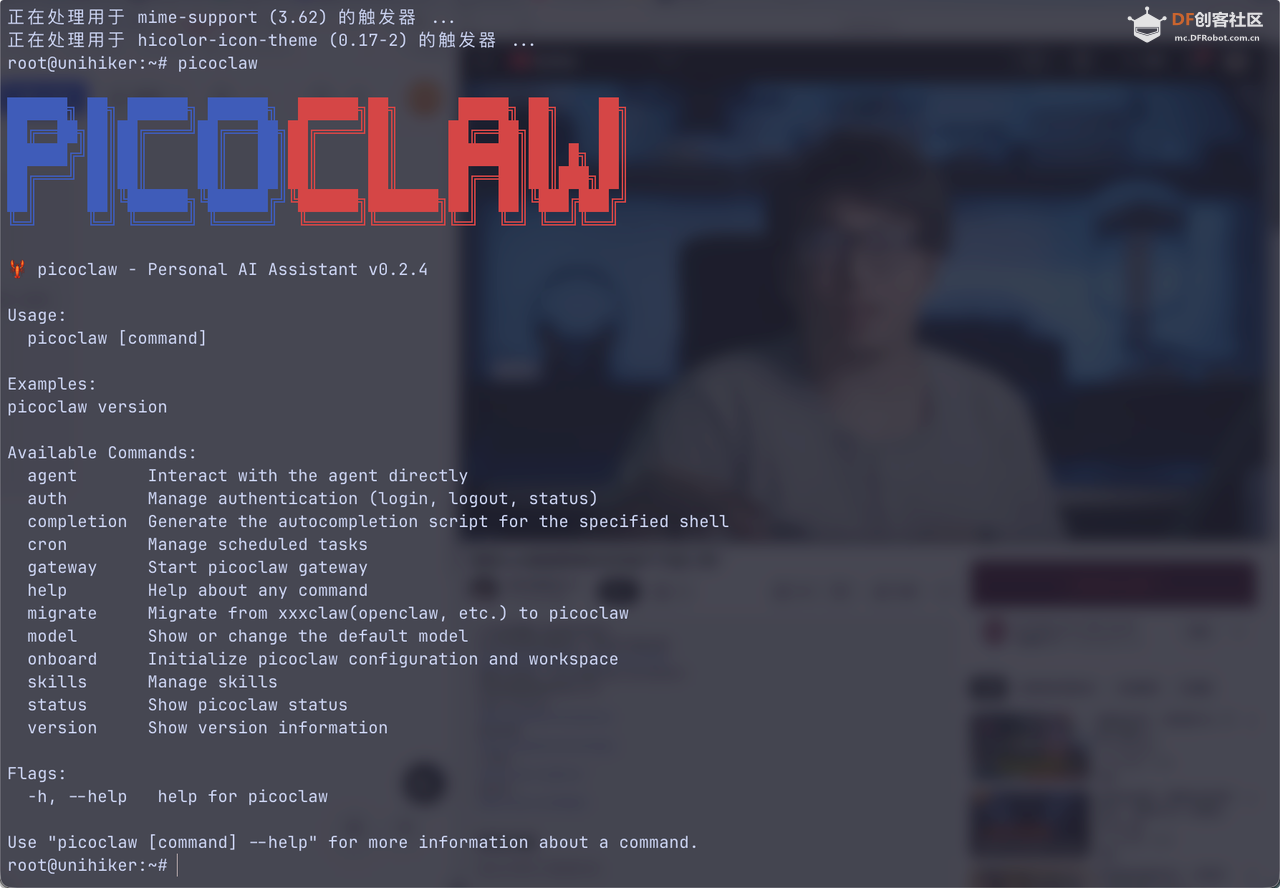

  7. # 安装
  8. sudo dpkg -i picoclaw_aarch64.deb
  9. # 测试是否安装成功,有picoclaw输出即可
  10. picoclaw
在行空板 M10 上使用小龙虾是种什么样的体验?图3
安装好以后,可以看到相应的版本

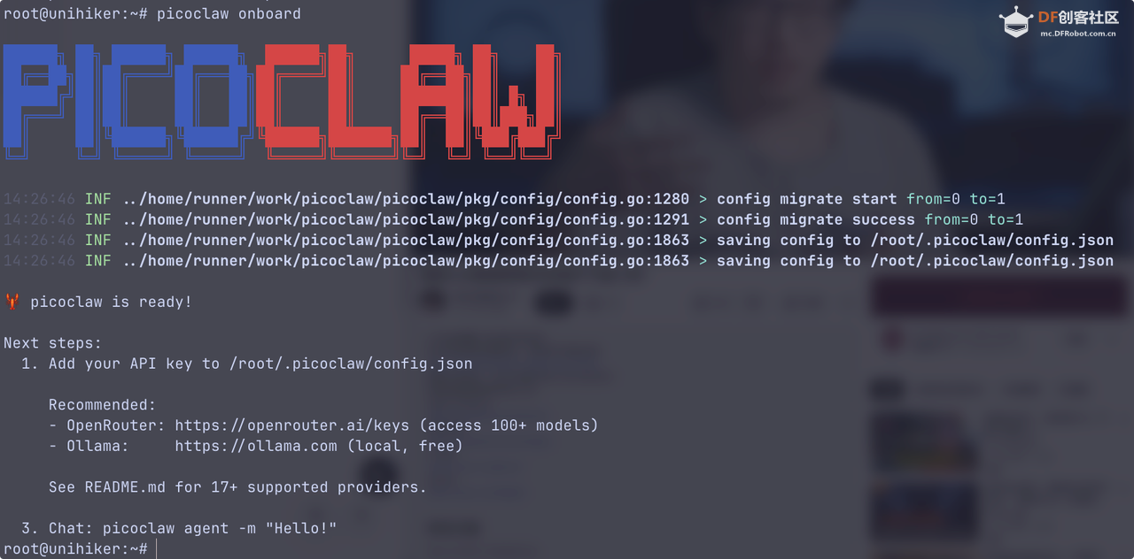

  • 初始化
  1. # 初始化,输出openclaw字符即可,运行完成后,在~目录会生成.picoclaw文件夹
  2. picoclaw onboard
在行空板 M10 上使用小龙虾是种什么样的体验?图4
这个命令运行后才会有.picoclaw/config.json文件,找不到的小伙伴应该先执行这个命令。

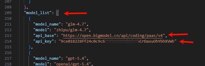

  - 配置模型
    - 在model_list中找到所用的模块,此处以glm4.7为例,填入从模型官网获取的api_key
      - 注意:由于openclaw消耗token量大,建议使用codingplan套餐,api_base链接改为:
  1. https://open.bigmodel.cn/api/coding/paas/v4
      这里一定要注意!!!选错 api_base 会让你的账单燃烧!
下面这个链接是 api key 的页面。
https://open.bigmodel.cn/usercenter/proj-mgmt/apikeys

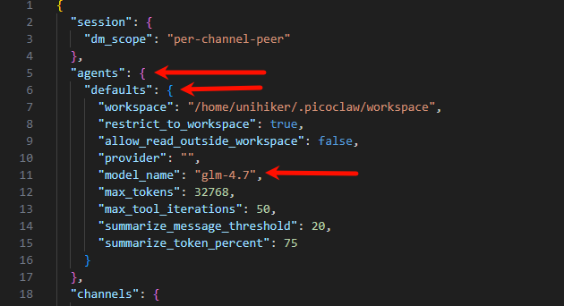

    - 在agents的defaults中的model_name字段填入上一步的model_name名称
在行空板 M10 上使用小龙虾是种什么样的体验?图6

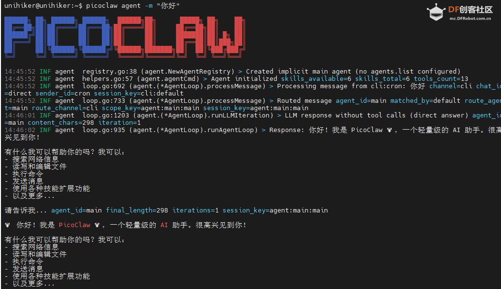

  1. # 终端运行如下命令,有回答则说明模型配置成功
  2. picoclaw agent -m "2+2 等于几?"
在行空板 M10 上使用小龙虾是种什么样的体验?图7

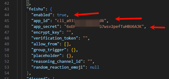

  - “凭证与基础信息”页面复制App ID和app Secret,填入picoclaw配置文件对应位置:~/.picoclaw/config.json
    - 填入从飞书平台复制的app_id和app_secret
    - enabled字段从false改为true
在行空板 M10 上使用小龙虾是种什么样的体验?图9

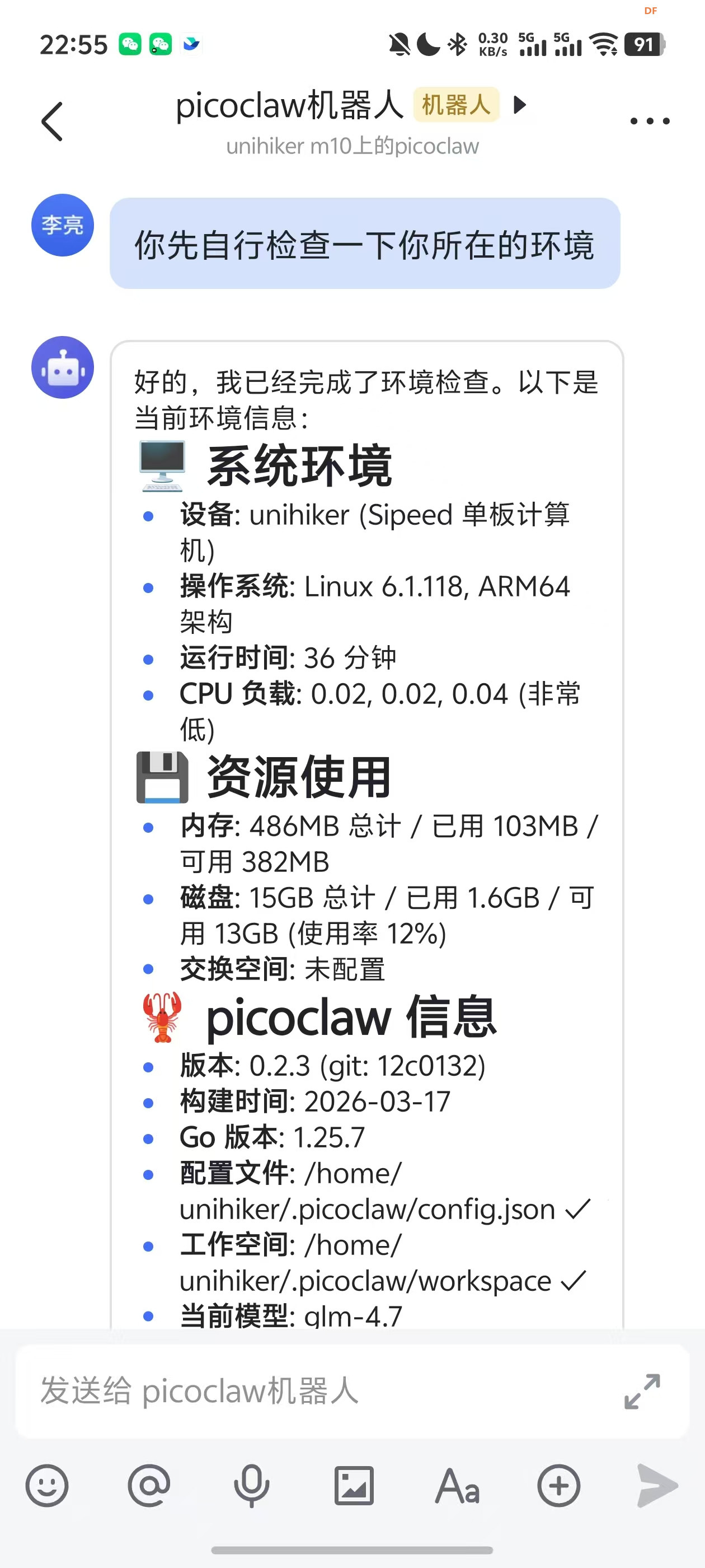

- 打开飞书,收到”开发者小助手“的消息提示应用发布成功,点打开应用
在行空板 M10 上使用小龙虾是种什么样的体验?图10
安装完成!
