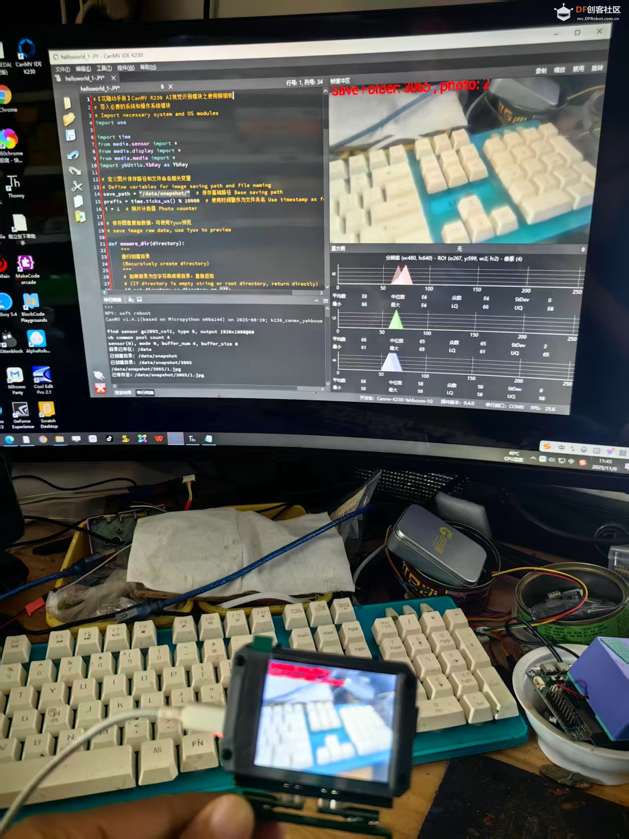

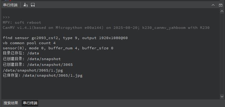

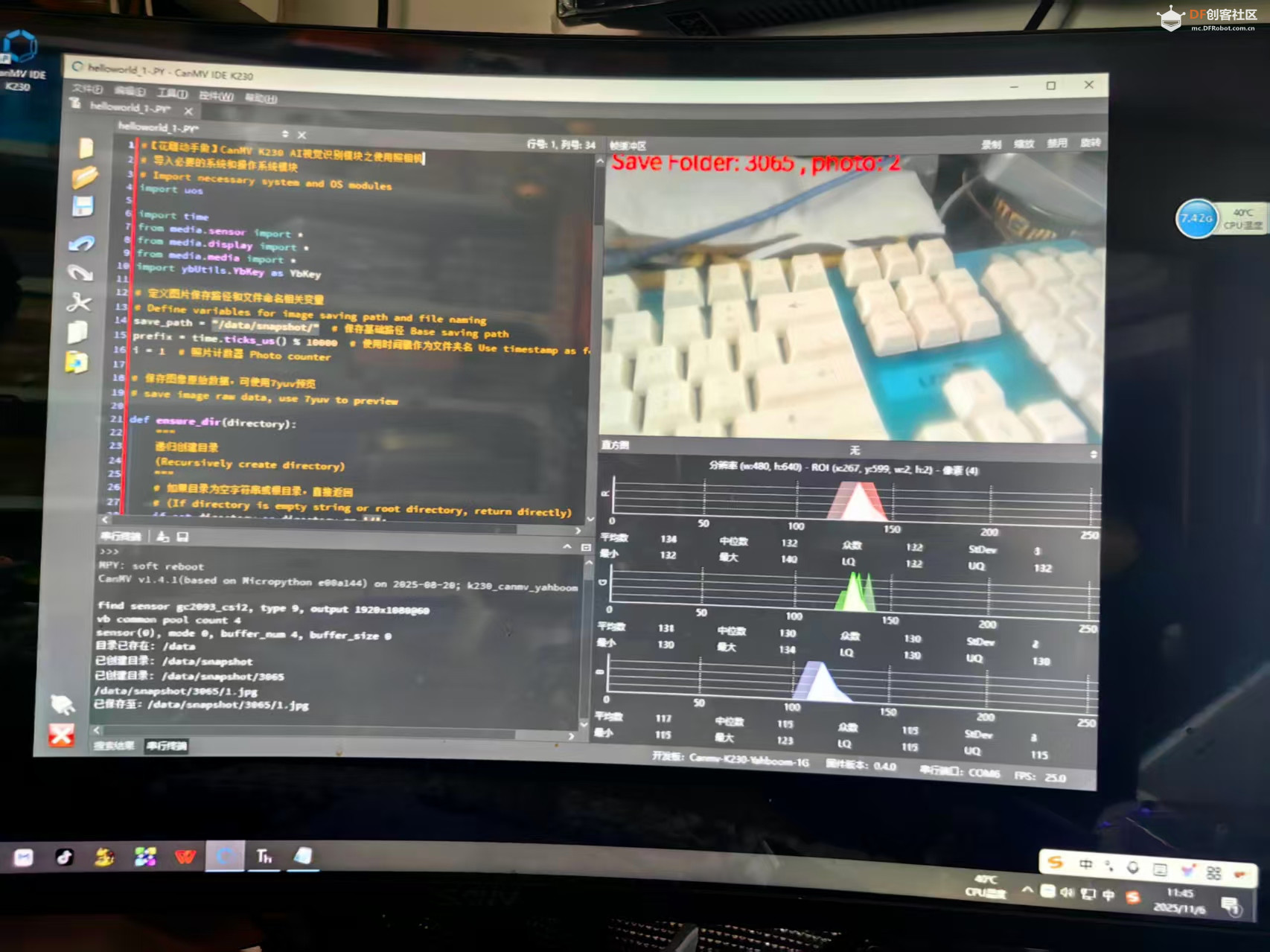

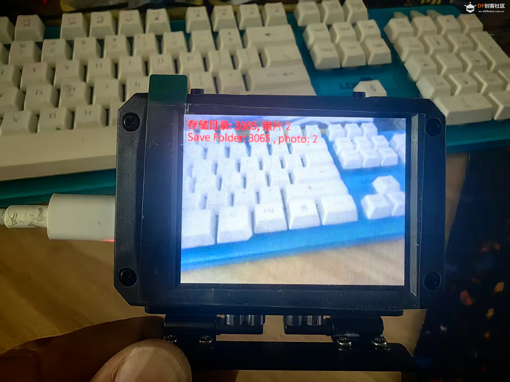

发表于 2025-11-6 12:11:17
【花雕动手做】CanMV K230 AI视觉识别模块之使用照相机
项目测试实验代码

  72. if __name__ == "__main__":
  73.     try:
  74.         # 初始化按键检测
  75.         # Initialize key detection
  76.         key = YbKey.YbKey()
  77.         # 使用默认配置构造传感器对象

实验串口返回情况
【花雕动手做】CanMV K230 AI视觉识别模块之使用照相机图1
发表于 2025-11-6 12:17:20
实验场景图
【花雕动手做】CanMV K230 AI视觉识别模块之使用照相机图3
【花雕动手做】CanMV K230 AI视觉识别模块之使用照相机图2
