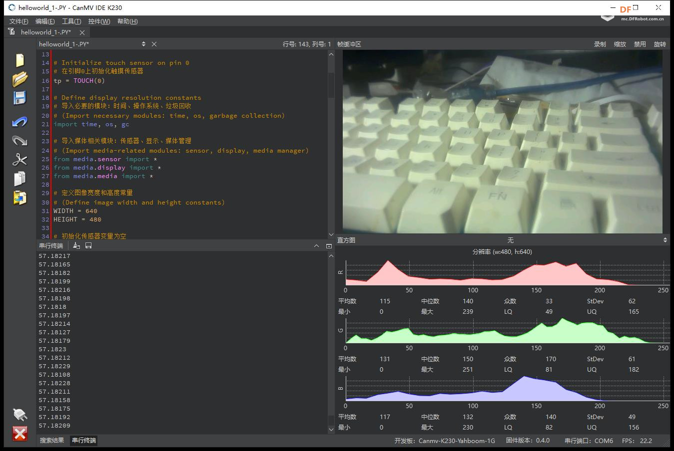

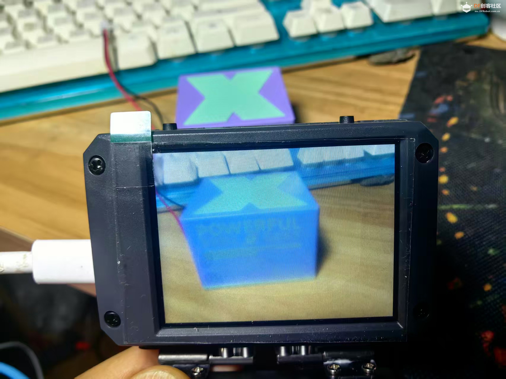

【花雕动手做】CanMV K230 AI视觉识别模块之使用摄像头显示
在IDE的帧缓冲区中显示摄像头捕获到的图像
我们用CanMV IDE打开例程代码,将K230用usb连接到电脑上
点击CanMV IDE左下角的运行按钮,可以看到IDE右上角的帧缓冲区中显示了摄像头捕获到的图像
【花雕动手做】CanMV K230 AI 视觉模块之摄像头显示图1
项目测试实验代码

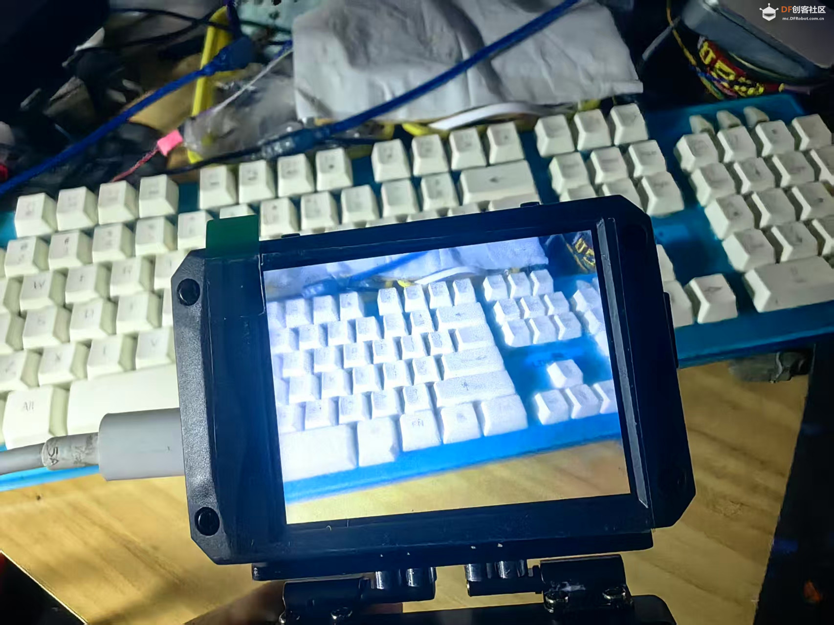

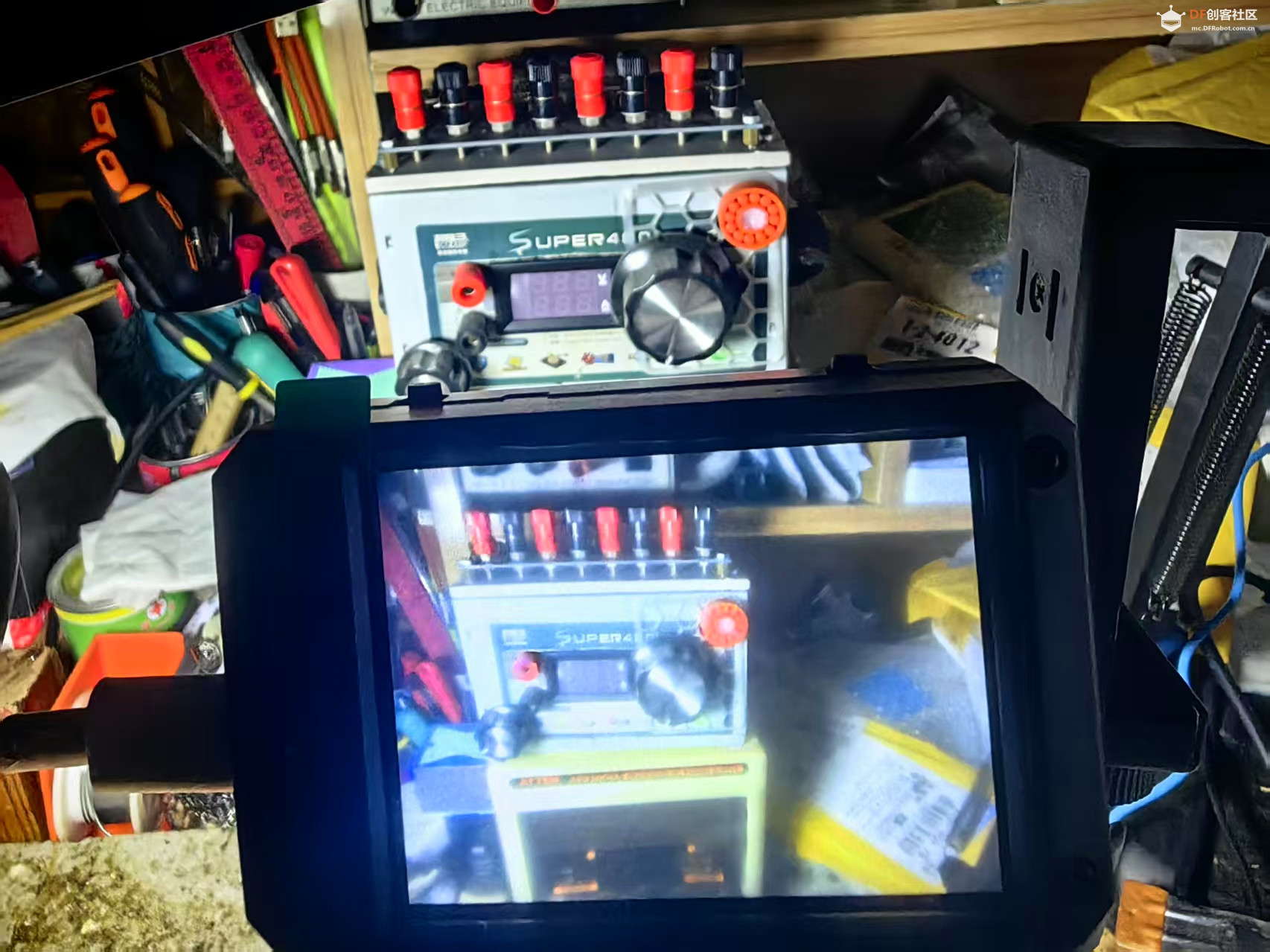

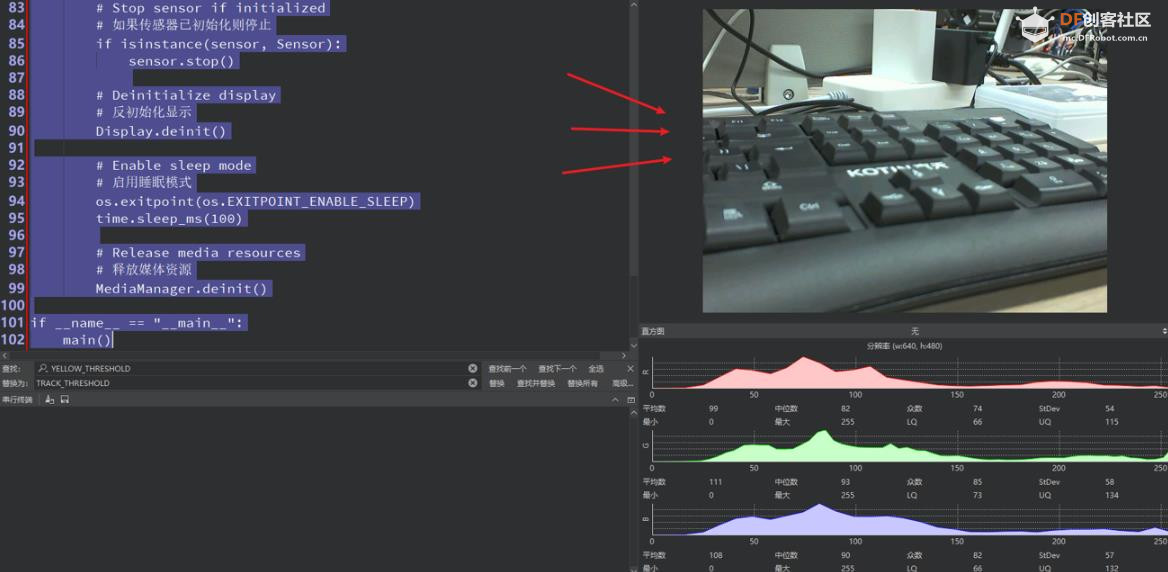

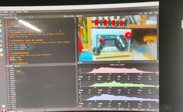

发表于 2025-11-4 19:31:33
【花雕动手做】CanMV K230 AI视觉识别模块之使用摄像头...

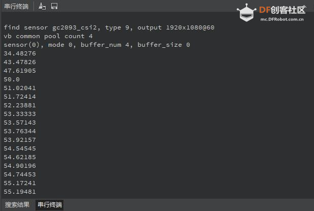

实验串口返回情况

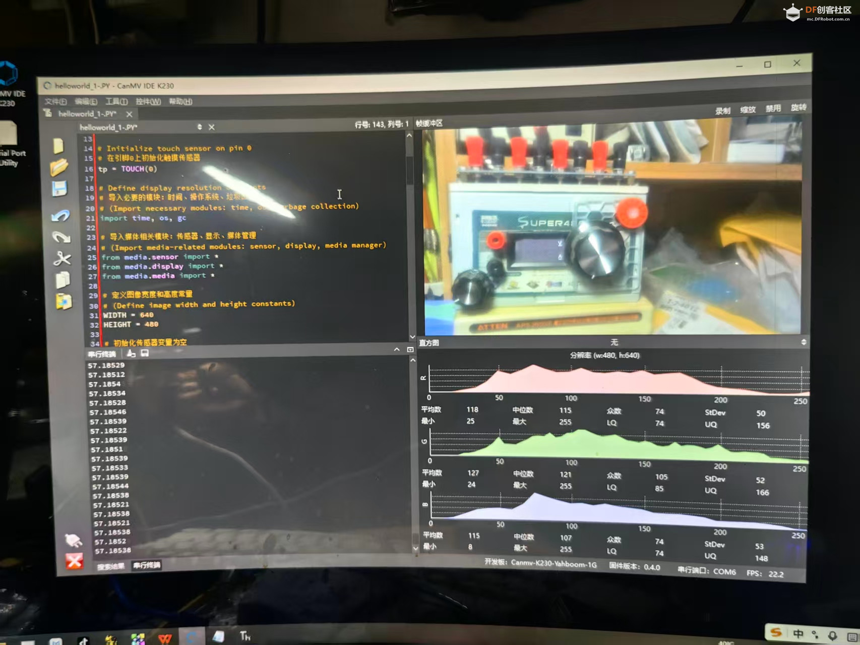

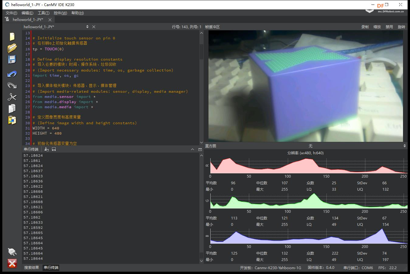

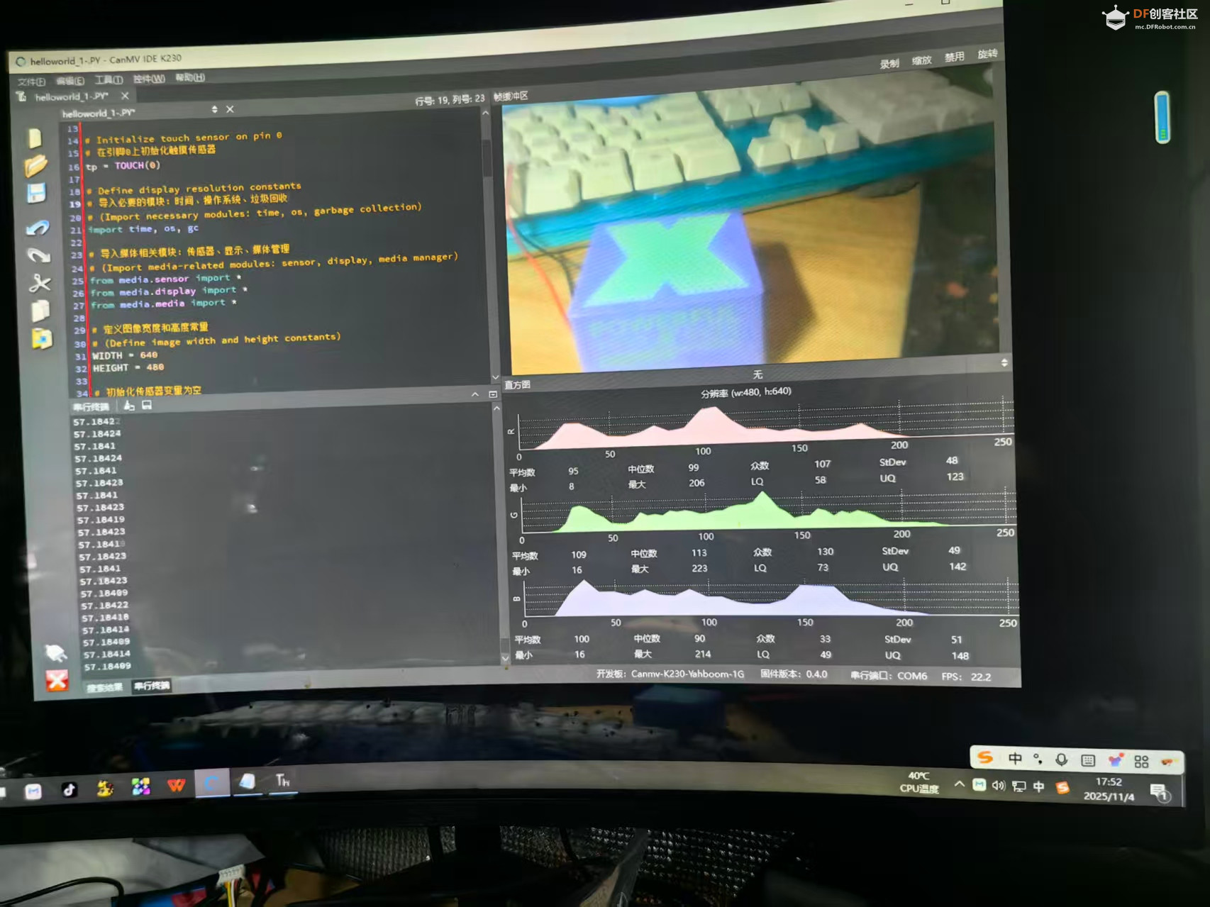

实验场景图  动态图
