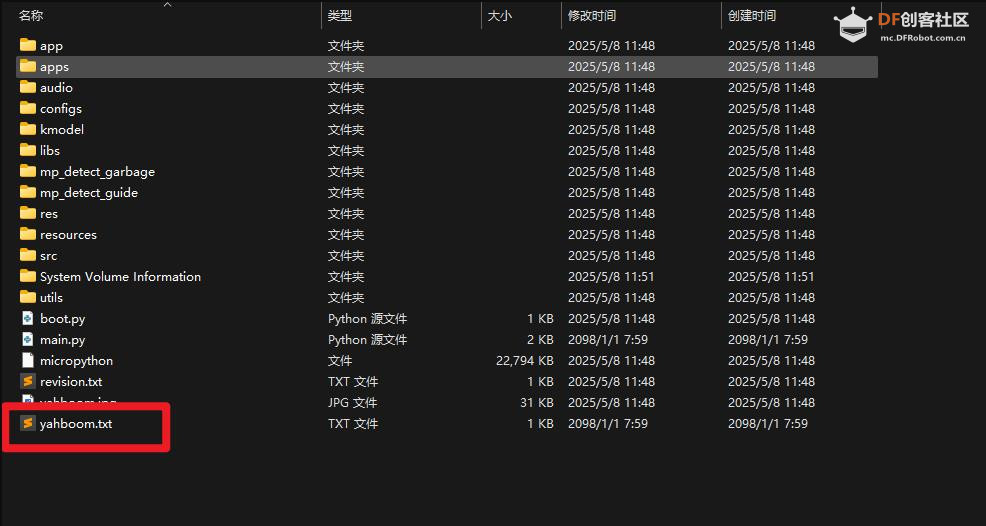

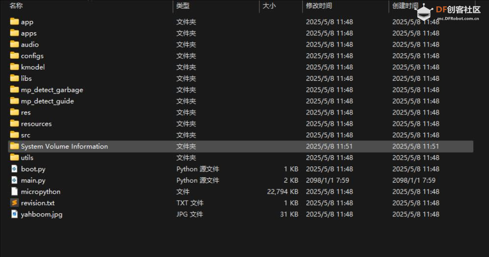

我们用CanMV IDE打开例程代码,将K230用usb线连接到电脑上
在系统的文件管理器中,打开CanMV对应的目录。我们进入 CanMV/sdcard这个目录里面
【花雕动手做】CanMV K230 AI视觉识别模块之使用文件读写图2
CanMV/sdcard/ 目录对应在代码里面就是 /sdcard/

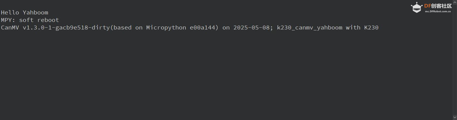

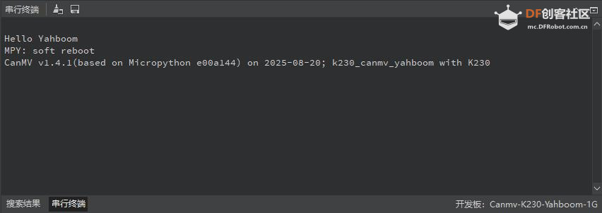

点击CanMV IDE左下角的运行按钮,同时打开下面的串行终端,可以看到这里输出了Hello Yahboom
【花雕动手做】CanMV K230 AI视觉识别模块之使用文件读写图1
等待程序运行结束后,我们再回到文件管理器里面,可以看到这里多出来了一个yahboom.txt文件
【花雕动手做】CanMV K230 AI视觉识别模块之使用文件读写图3

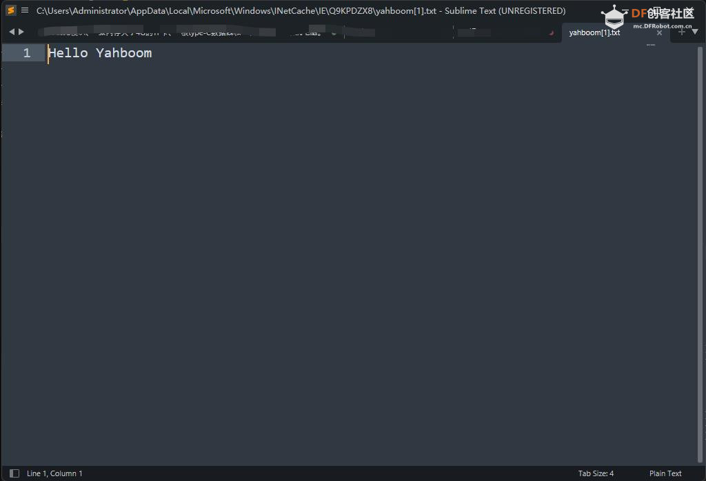

我们双击打开这个文件,里面的内容是“Hello Yahboom”
【花雕动手做】CanMV K230 AI视觉识别模块之使用文件读写图4

实验串口返回情况
