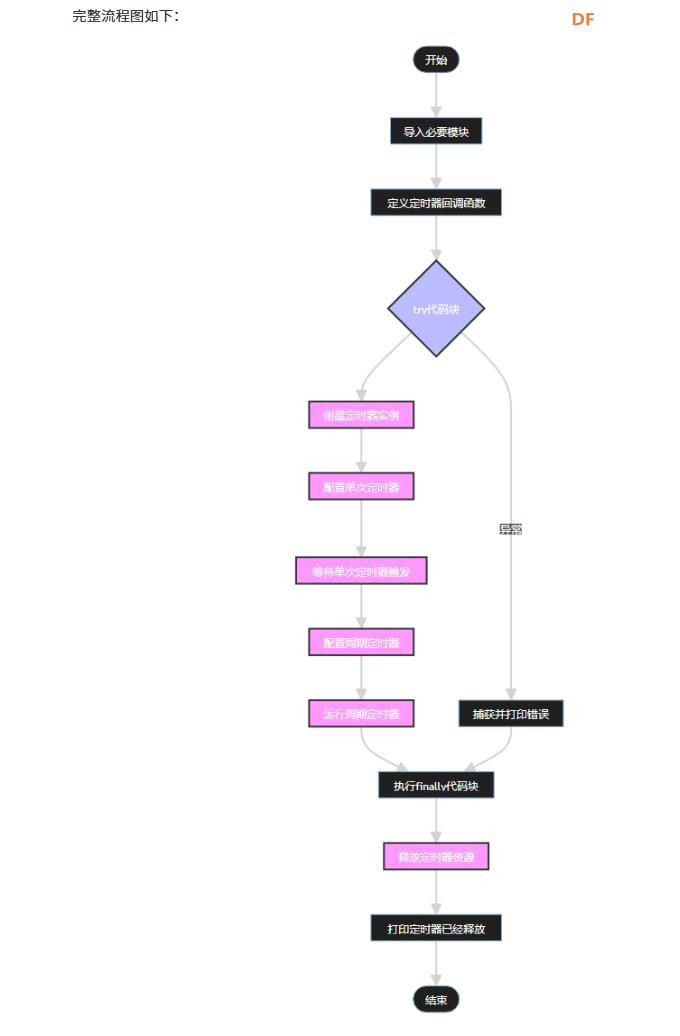

这个示例完整展示了嵌入式系统中定时器的典型使用方法,是实时系统编程的基础技能。

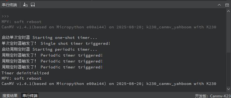

实验串口返回情况
