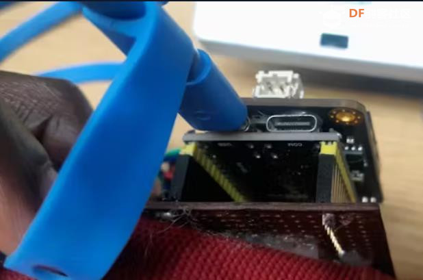

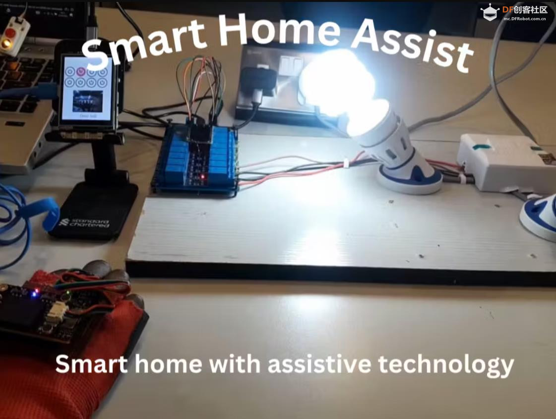

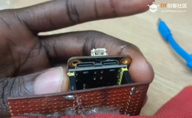

结果是 Air Clicker——一款像手套一样贴合的可穿戴鼠标。鼠标指针沿手部方向移动,单击是通过语音命令实现的。该设备可以通过USB连接到PC、手机或平板电脑,从而扩展其跨多个平台的可用性。
为了解决依赖性问题,Air Clicker 简化了与手机和 PC 的交互,从而促进了通过这些接口控制智能家居设备。这项创新可以帮助残疾人独立执行任务,例如查看门口的人、解锁门或打开和关闭电器。
基于这个概念,我扩展了该项目,包括一个完整的智能家居系统,恰如其分地命名为 Smart Home Assist。除空气答题器外,该系统还包括三个主要组件:

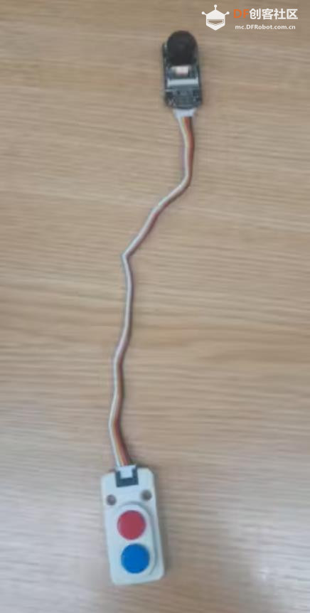

门摄像头:一种门铃摄像头,可在按下按钮时捕获图像并将其发送给房主。

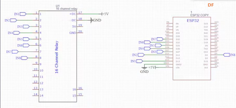

继电器控制器:管理各种家用电器和电子产品(例如灯泡和风扇)的设备。

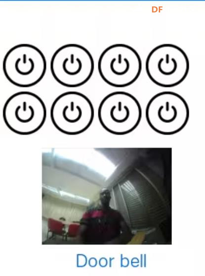

UniHiker 仪表板:智能家居系统的用户界面,允许用户控制设备并查看来自摄像头的图像。

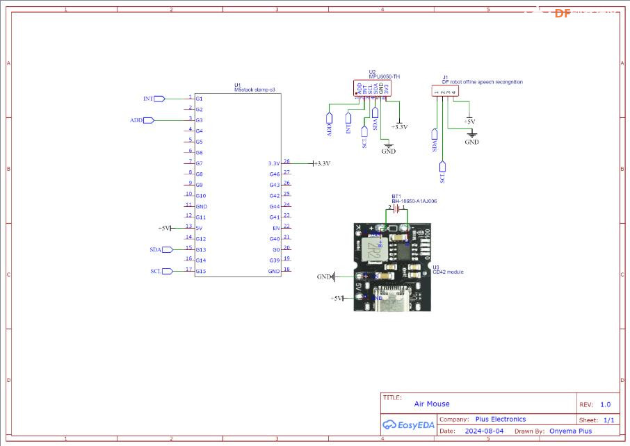

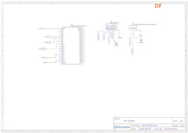

1、空中鼠标项目代码

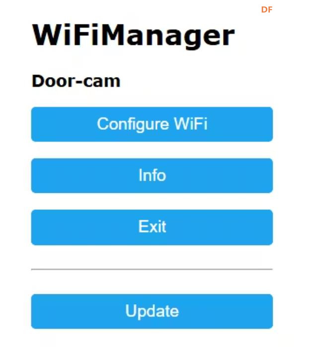

调试

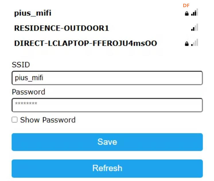

如果 LED 不亮,则表示与服务器的连接存在问题。它可能是以下之一
相机与服务器不在同一个 WiFi 网络上
服务器未运行
用于创建网络的路由器未打开或不可用
相机在连接到路由器时遇到问题
如果 LED 亮起并且图像未发送给独行者,则相机存在问题。问题可能是以下任何一种
您使用的相机型号与我不同
如果您与我使用相同的相机,您可能在板选项中选择了错误的板。板应该 ve M5unitcam
告诉用户记下 unihiker IP 地址 为 Unihiker 智能家居的所有组件提供单独的自述文件

  14. const int outputs[] = { 13, 14, 27, 26, 5, 33, 32, 4 };

  42.   if (!res) {
  43.     Serial.println("Failed to connect");
  44.     // ESP.restart();
  45.   } else {
  46.     //if you get here you have connected to the WiFi
  47.     Serial.println("connected...yeey :)");
  48.   }
  49.   server.on("/pin", []() {
  50.     String response = server.arg("plain");
  51.     //Serial.println(response);
  52.     Serial.print("index: ");
  53.     Serial.println(response[0]);
  54.     Serial.print("state: ");
  55.     Serial.println(response[1]);
  56.     int pinIndex= response[0] - '0';
  57.     int pinState = response[1] - '0';
  58.     digitalWrite(outputs[pinIndex],!pinState); //<! relay is active low
  59.     server.send(200, "text/plain", "received with thanks");
  60.   });
  61.   server.onNotFound(handleNotFound);
  62.   server.begin();
  63.   Serial.println("HTTP server started");
  64. }

发表于 2025-7-25 12:40:14
【Arduino 动手做】实现残障人对智能家居无接触便捷控制
4、UniHiker 仪表板:智能家居系统的用户界面,允许用户控制设备并查看来自摄像头的图像。
  1. from flask import Flask, request, redirect, url_for, send_from_directory
  2. import os
  3. from unihiker import GUI   # Import the package
  4. from dataclasses import dataclass
  5. import time
  6. from pinpong.board import Board, Pin, Tone  # Import the Board, Pin, and Tone modules from the pinpong.board package
  7. import requests
  8. debug = True # allows me to turn of some print functions
  9. Board().begin("UNIHIKER")  # Initialize the board, choose the board type and port number (auto-detection if not specified)
  10. gui = GUI()  # Instantiate the GUI class
  11. #esp32 node url
  12. node_url= "http://192.168.0.134/pin"
  13. @dataclass
  14. class button:
  15.     name:str     #button name
  16.     state: bool  #button state
  17.     image: gui   #button image
  18.     cor: list    #coordinate of the button
  19.
  20. def switch_clicked(button):
  21.     gui.remove(button.image)
  22.
  23.     if button.state:
  24.         button.image= gui.draw_image(x=button.cor[0], y=button.cor[1], w=50, h=50, image='/root/my_codes/smart_home/images/power-button-off.png', onclick=lambda: switch_clicked(button))
  25.
  26.     else:
  27.         button.image= gui.draw_image(x=button.cor[0], y=button.cor[1], w=50, h=50, image='/root/my_codes/smart_home/images/power-button-on.png', onclick=lambda: switch_clicked(button))
  28.
  29.     button.state=not button.state
  30.     data = button.name+ (str(1) if button.state else str(0))
  31.     response = requests.post(node_url, data)
  32.
  33.
  34.     if debug:
  35.         print(response.status_code)
  36.         print(response.text)
  37.         print(button.name,button.state)
  38. tone = Tone(Pin(Pin.P26))  # Create a Tone object with Pin.P26 for analog output
  39. tone.freq(200)  # Set the frequency to 200 for the tone playback
  40. # button are named from 0-7
  41. button1 = button(name="0",state=0,image=gui.draw_image(x=5, y=50, w=50, h=50, image='/root/my_codes/smart_home/images/power-button-off.png', onclick=lambda: switch_clicked(button1)),cor=[5,50])
  42. button2 = button(name="1", state=0, image=gui.draw_image(x=60, y=50, w=50, h=50, image='/root/my_codes/smart_home/images/power-button-off.png', onclick=lambda: switch_clicked(button2)),cor=[60,50])
  43. button3 = button(name="2", state=0, image=gui.draw_image(x=115, y=50, w=50, h=50, image='/root/my_codes/smart_home/images/power-button-off.png', onclick=lambda: switch_clicked(button3)),cor=[115,50])
  44. button4 = button(name="3", state=0, image=gui.draw_image(x=170, y=50, w=50, h=50, image='/root/my_codes/smart_home/images/power-button-off.png', onclick=lambda: switch_clicked(button4)),cor=[170,50])
  45. button5 = button(name="4", state=0, image=gui.draw_image(x=5, y=105, w=50, h=50, image='/root/my_codes/smart_home/images/power-button-off.png', onclick=lambda: switch_clicked(button5)),cor=[5,105])
  46. button6 = button(name="5", state=0, image=gui.draw_image(x=60, y=105, w=50, h=50, image='/root/my_codes/smart_home/images/power-button-off.png', onclick=lambda: switch_clicked(button6)),cor=[60,105])
  47. button7 = button(name="6", state=0, image=gui.draw_image(x=115, y=105, w=50, h=50, image='/root/my_codes/smart_home/images/power-button-off.png', onclick=lambda: switch_clicked(button7)),cor=[115,105])
  48. button8 = button(name="7", state=0, image=gui.draw_image(x=170, y=105, w=50, h=50, image='/root/my_codes/smart_home/images/power-button-off.png', onclick=lambda: switch_clicked(button8)),cor=[170,105])
  49. #image of person at doorbell
  50. door_bell= gui.draw_image(x=30, y=170, w=180, h=180, image='/root/my_codes/smart_home/images/person.jpg')
  51. door_cam_text =gui.draw_text(text="Door bell",origin="center",x=130,y=300,color="#0066CC")
  52. app = Flask(__name__)
  53. # Define the folder to store uploaded files
  54. UPLOAD_FOLDER = 'uploads'
  55. if not os.path.exists(UPLOAD_FOLDER):
  56.     os.makedirs(UPLOAD_FOLDER)
  57. app.config['UPLOAD_FOLDER'] = UPLOAD_FOLDER
  58. app.config['MAX_CONTENT_LENGTH'] = 16 * 1024 * 1024  # Max upload size is 16MB
  59. @app.route('/')
  60. def index():
  61.     return '''
  62.     <!doctype html>
  63.     <title>Upload File</title>
  64.     <h1>Upload a file</h1>
  65.     <form action="/upload" method=post enctype=multipart/form-data>
  66.       <input type=file name=file>
  67.       <input type=submit value=Upload>
  68.     </form>
  69.     '''
  70. @app.route('/upload', methods=['POST'])
  71. def upload_file():
  72.     global door_bell
  73.     if 'file' not in request.files:
  74.         return 'No file part', 400
  75.     file = request.files['file']
  76.     if file.filename == '':
  77.         return 'No selected file', 400
  78.     if file:
  79.         filename = file.filename
  80.         filepath = os.path.join(app.config['UPLOAD_FOLDER'], filename)
  81.         gui.remove(door_bell)
  82.         file.save(filepath)
  83.         door_bell= gui.draw_image(x=50, y=170, w=150, h=150, image=filepath)
  84.         tone.on()  # Turn on the tone output
  85.         time.sleep(1.5)  # Delay for 1.5 seconds
  86.         tone.off()  # Turn off the tone output
  87.         file.close()
  88.         os.remove(filepath)
  89.         return f'File uploaded successfully: {filename}', 200
  90. @app.route('/uploads/<filename>')
  91. def uploaded_file(filename):
  92.     return send_from_directory(app.config['UPLOAD_FOLDER'], filename)
  93. if __name__ == '__main__':
  94.     app.run(host='0.0.0.0', port=5001, debug=True)
