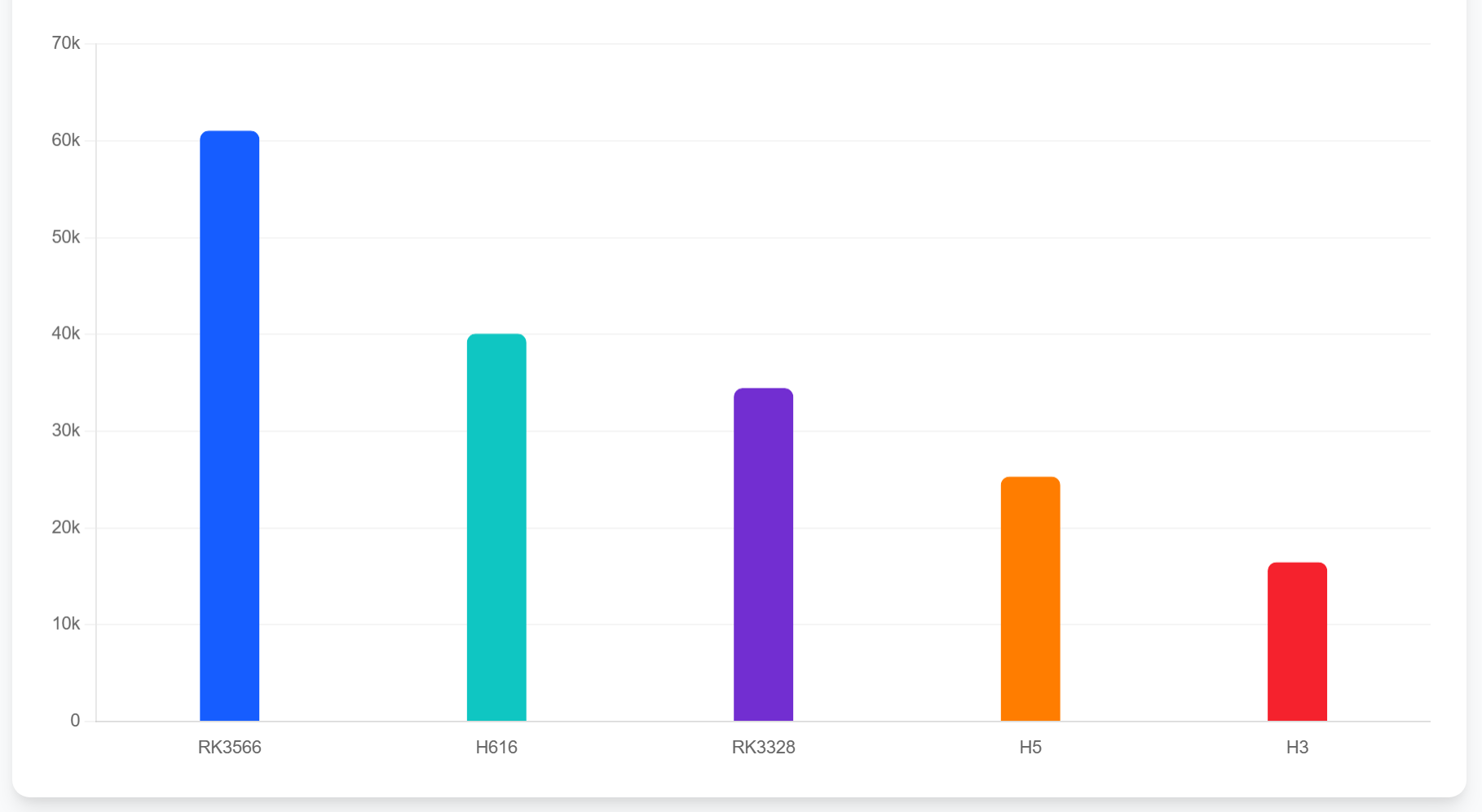

市面上常见 3D 打印机上位机 CPU 对比:
处理器型号 CPU架构 核心数 主频 GPU 性能跑分 备注
RK3566 Cortex-A55 4 最高1.8GHz Mali-G52 2EE 61 026 内置NPU,支持硬件编解码
H616 Cortex-A53 4 最高1.5GHz Mali-G31 MP2 40 029
RK3328 Cortex-A53 4 最高1.5GHz Mali-450 MP2 34 413
H5 Cortex-A53 4 最高1.5GHz Mali-450 MP6 25 273
H3 Cortex-A7 4 最高1.2GHz Mali-400 MP2 16 424 32位处理器
image-20250719234838233
