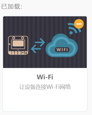

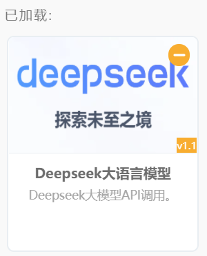

1.打开Mind+选择上传模式,左下角扩展-主控,选择K10。除了K10的板载功能,我们还需要两个库,联网和大模型。分别在网络服务和用户库里,搜索并加载“Wi-Fi”和“Deepseek大语言模型”即可。

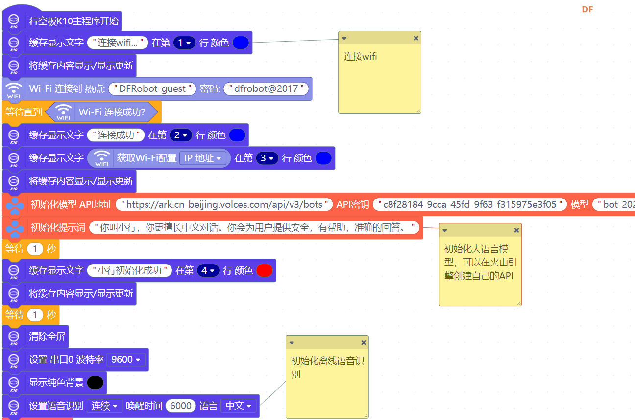

2.连接wifi,初始化大模型和离线语音识别。

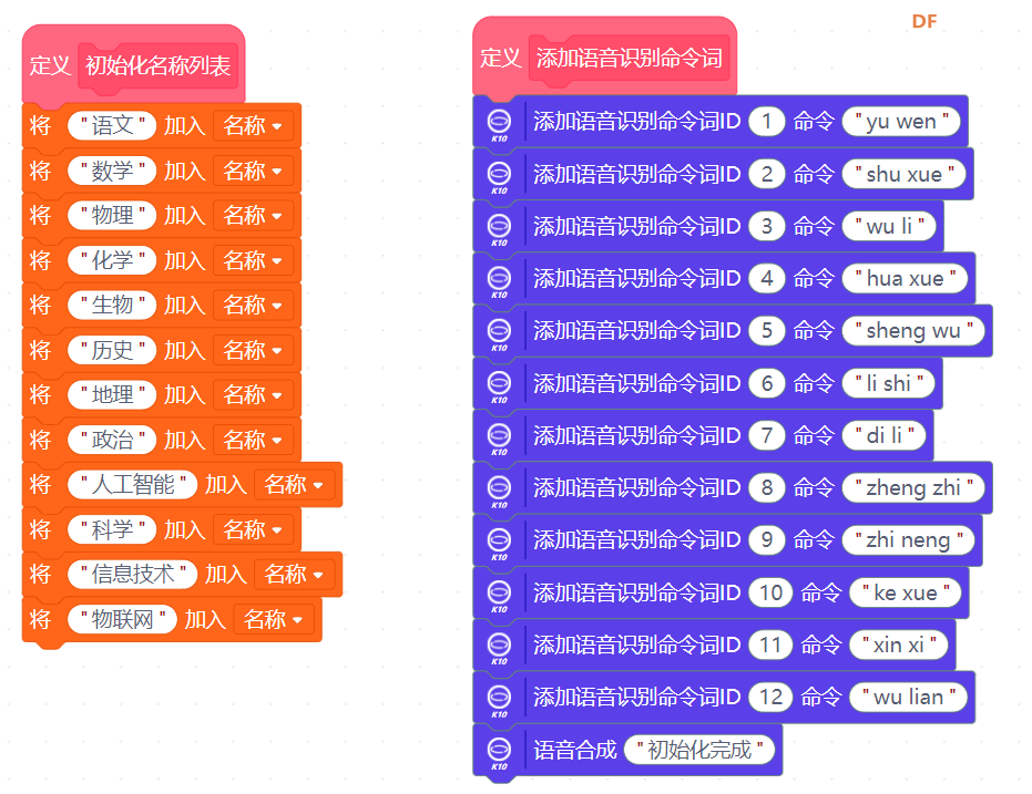

3.初始化“迂回”方式,建一个列表叫“名称”,然后定义一个函数来初始化名称列表,把你想到的学科名字一个一个加入列表,我想到了12个。再定义一个函数添加离线语音识别的命令词,把这12个学科名称的语音一一添加即可。最后设置一个变量x,用来确定ID号和检索列表第x项,全部的初始化指令就完成了。

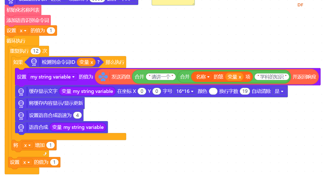

1.功能逻辑很简单,当用“你好小行”唤醒语音识别后,判断有没有检测的命令词ID,如果检测到了,就把ID号对应的列表里的学科名字发给大模型并等待响应,响应内容可以放在一个字符变量里,然后把变量显示在屏幕上并用离线语音合成读出变量内容即可。
2. 注意,因为我设置了12个学科,所以每轮要执行12次,一轮结束后,记得把变量x设置回1。然后就是“迂回”,我们要发一个完整的句子给大模型,这个句子就需要“人工拼接”一下。可以用运算符里的合并,把“请给我将一个”、“列表名称的第x项”、“学科的知识”拼起来再发给大模型。
