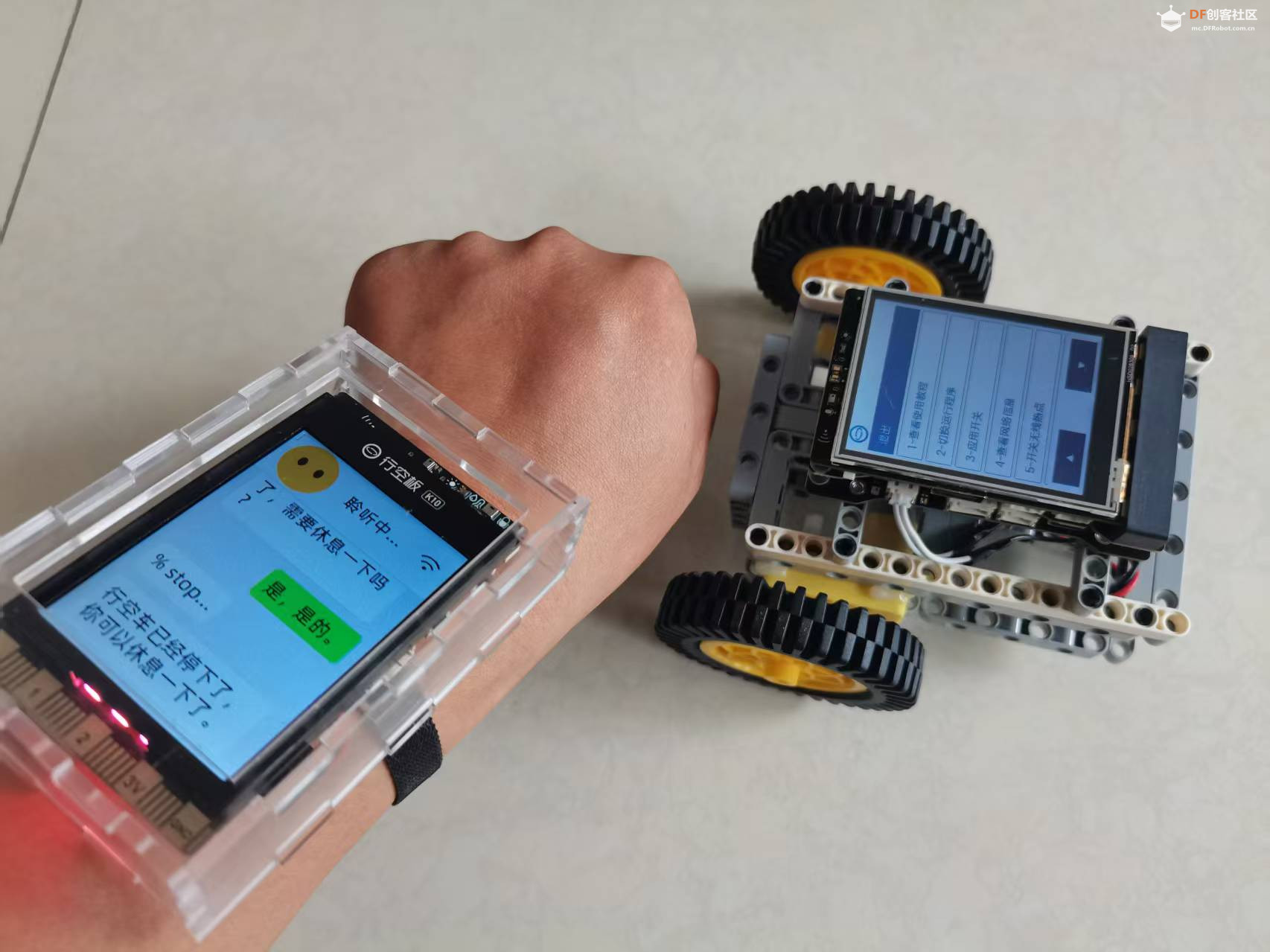

【硬件安装】
1.行空板K10(安装小智AI)
2.行空板M10与扩展板结合乐高车
3.行空板K10与行空板M10
行空板M10扩展板——行空车(MCP)图1
