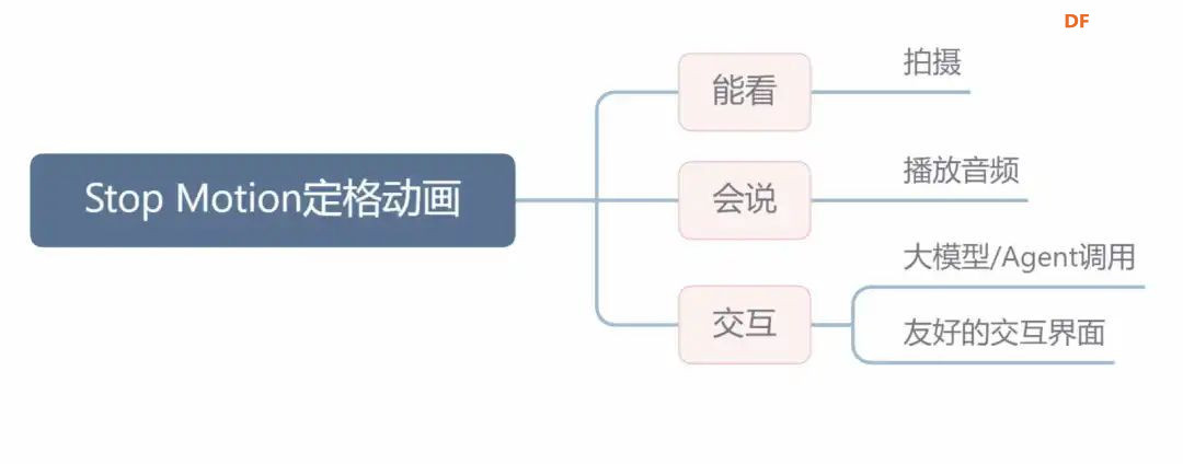

定格动画简单理解就是拍摄多张照片然后连续放映。能胜任这项工作的设备需要能看(摄像头)、会听说(麦克风、喇叭)、可以思考(处理数据),最好还能调用AI工具

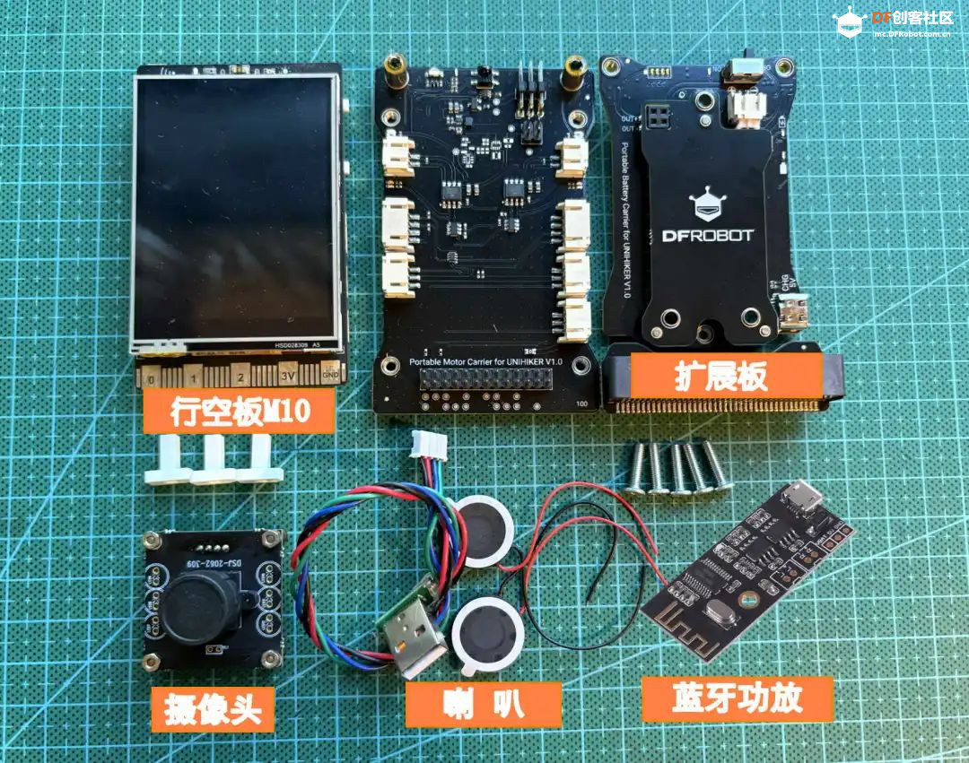

器材清单
  • 1. 行空板M10
  • 2. 扩展板(电池+IO)
  • 3. USB摄像头
  • 4. 蓝牙功放
  • 5. 3欧4W喇叭*2
  • 6. 按键*3、五金件若干

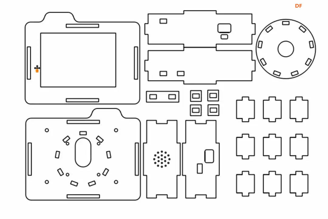

既然是拍摄照片,设计成一个相机的风格会更具象化,
整体是一个盒子结构,将行空板、喇叭固定在盒子中,摄像头部分以一个镜头的造型结构来呈现,细节部分需要注意预留type-c接口、电源开关、三个按键的孔位,图纸设计如下
当创客奶爸遇见AI Agent:用行空板+Coze打造定格动画生...图5
加工零件

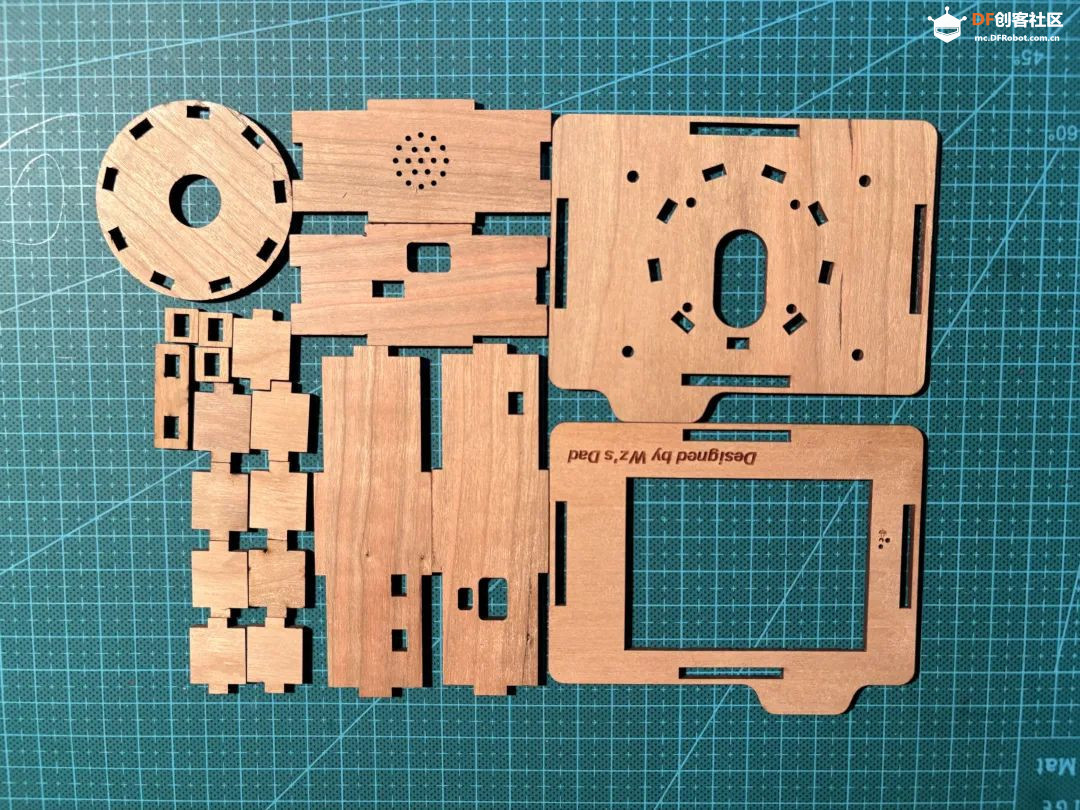

图纸设计完成后,我们使用激光切割机把图纸加工出来,加工完成后的零件如下图所示
当创客奶爸遇见AI Agent:用行空板+Coze打造定格动画生...图6

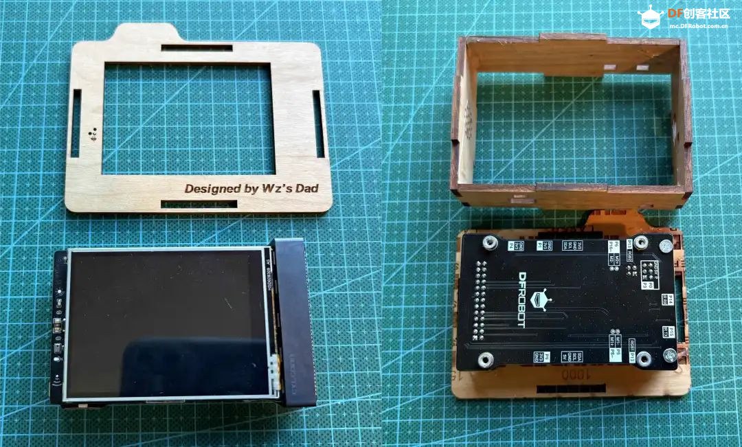

第二步,我们找出切好的木制前面板,将行空板和前面板组合在一起,随后安装侧面边框,根据按键、type-c、电源等接口调整边框的安装方向,需要注意的细节是,这里我们用到了几个白色的塑料按钮,在安装侧边框是需要提前将按钮预置进去

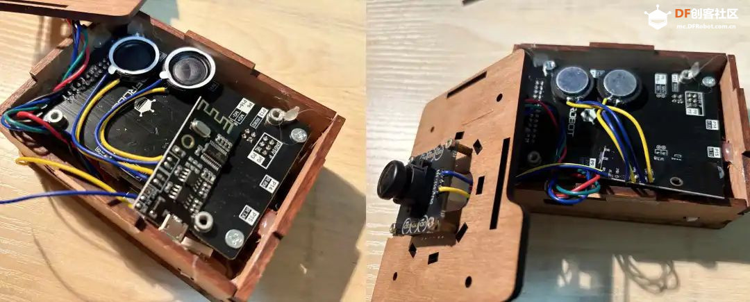

第三步,将蓝牙功放和喇叭的电路连接,蓝牙功放板使用行空板的USB供电

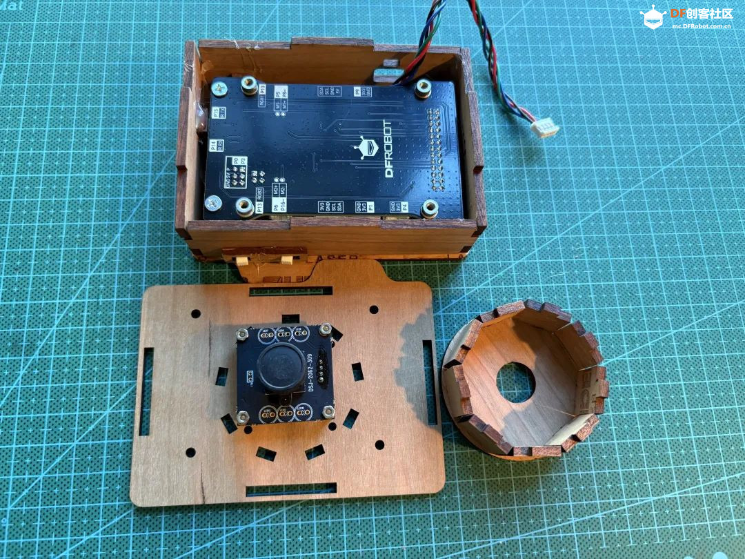

接着安装摄像头,摄像头使用滚花铜柱固定在背板上
当创客奶爸遇见AI Agent:用行空板+Coze打造定格动画生...图10
摄像头固定后,给它装上镜头外观结构
当创客奶爸遇见AI Agent:用行空板+Coze打造定格动画生...图11

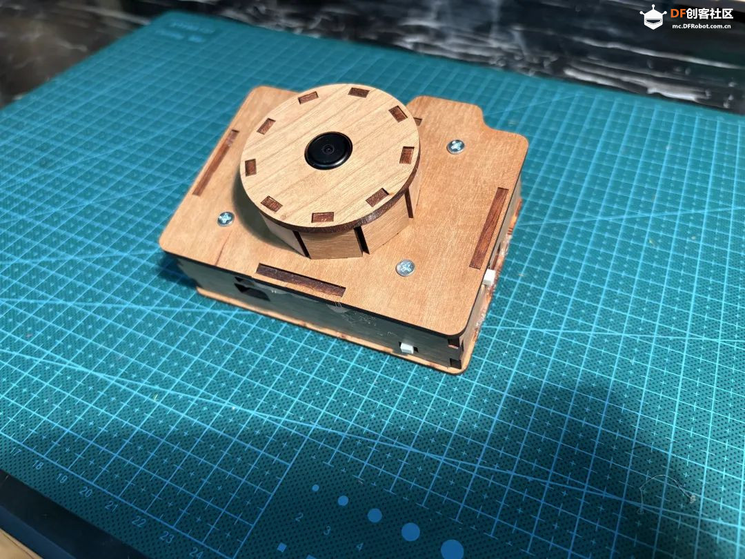

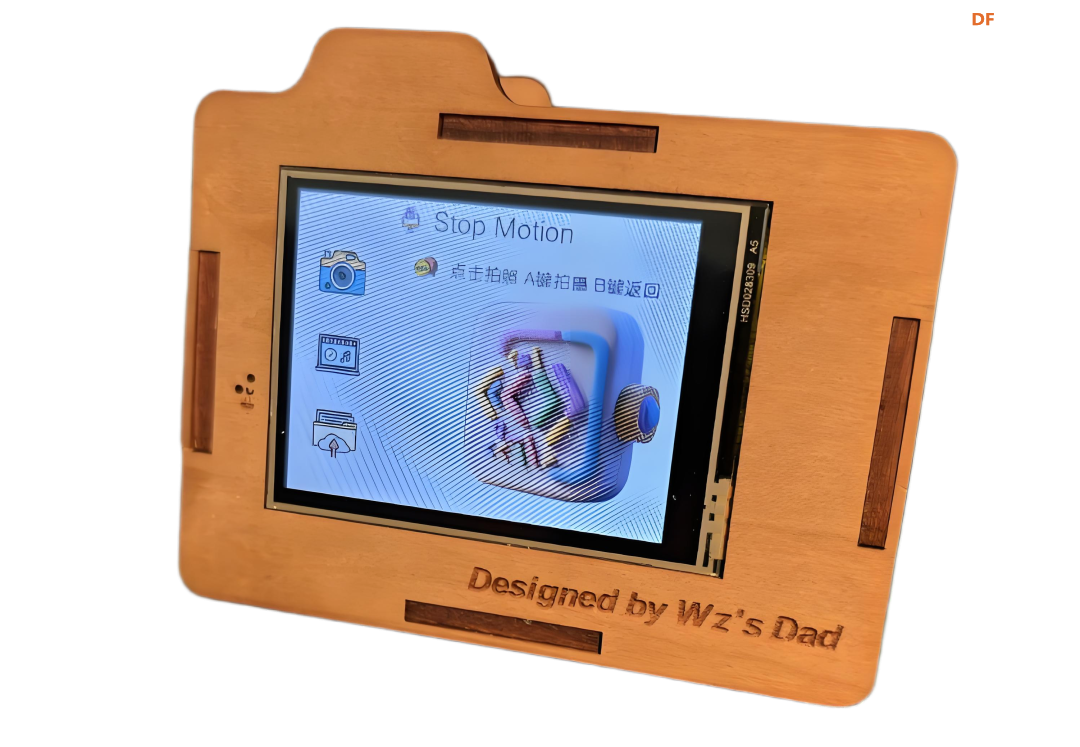

最后来看一下成品吧
当创客奶爸遇见AI Agent:用行空板+Coze打造定格动画生...图12
当创客奶爸遇见AI Agent:用行空板+Coze打造定格动画生...图13

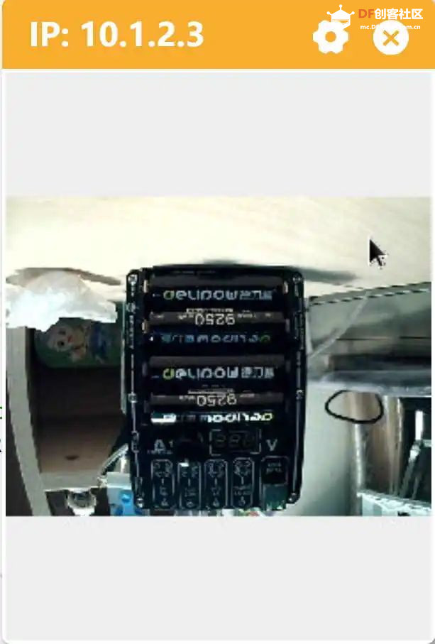

在行空板M10的屏幕中出现了摄像头的画面,但方向似乎有些不太对,行空板默认是竖向显示,而我们本次的作品需要把屏幕横向显示
这里我们需要在画面展示之前使用下面的指令来将屏幕逆时针旋转90°
frame = cv2.rotate(frame,cv2.ROTATE_90_COUNTERCLOCKWISE) #逆时针旋转90度
cv2.imshow('Video Cam', frame)
调整之后画面就显示正常

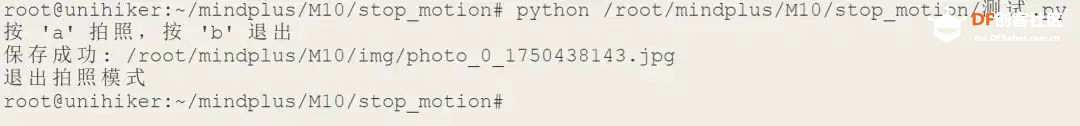

为了让用户方便使用,我们设置用行空板板载的A、B来拍摄和保存,行空板的A、B键和Opencv库中监测电脑键盘输入的指令用法相同,可以使用同样的方法来编写按键控制程序
key = cv2.waitKey(1) & 0xFF
if key == ord('a'):  # 按a保存
    print("拍照")
elif key == ord('b'):  # 按b退出
    print("退出拍照模式")
    break
运行结果如下
当创客奶爸遇见AI Agent:用行空板+Coze打造定格动画生...图16

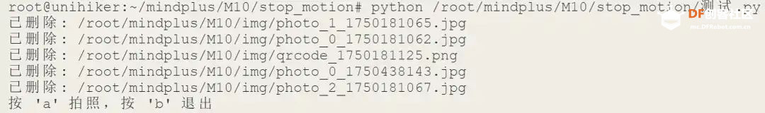

为了让程序能够重复使用,上一次拍摄的照片不要影响下一次的视频合成,我们这里需要在调用拍照程序之前将保存照片的文件夹中的文件清除,删除文件的指令可以用os.unlink()或者os.remove()代码如下,调用将该函数需要插在拍照之前
def delete_files(folder_path):
    """清空文件夹内所有内容(保留文件夹本身)"""
    if os.path.exists(folder_path):
        for filename in os.listdir(folder_path):
            file_path = os.path.join(folder_path, filename)
            try:
                if os.path.isfile(file_path):
                    os.unlink(file_path)
                    print(f"已删除: {file_path}")
            except Exception as e:
                print(f"删除文件失败: {e}")
运行结果如下

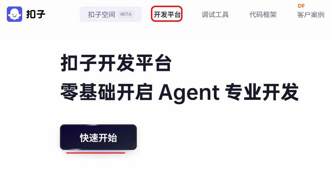

点击如下图所示进入开发平台,如需注册需要用手机号或者字节系的账号注册
当创客奶爸遇见AI Agent:用行空板+Coze打造定格动画生...图18

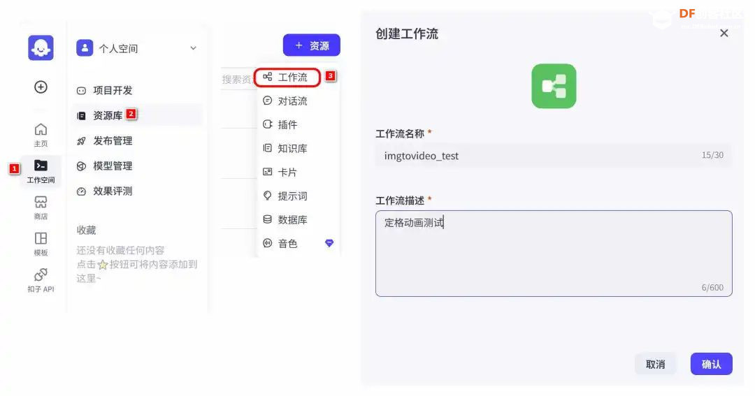

Coze的功能很多,依次按照如下图所示步骤创建工作流。什么是工作流,为什么用工作流,工作流和Agent有什么关系?想必现在你有很多疑问,没关系,这个我们先不管,保留着好奇先跟着做完,(暂且先简单理解Agent和工作流是包含关系,作用都是为了补齐大模型的短板,辅助实现某些功能,关于概念的理解后面我们再解释)

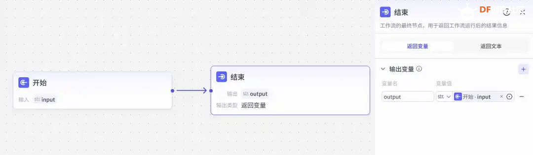

工作流创建完成后,可以看到一个只有开始和结束两个节点的简单工作流,该工作流的作用就是将输入的内容原封不动的再输出。不论是什么样的工作流,都必须要有开始和结束节点,也就是输入和输出

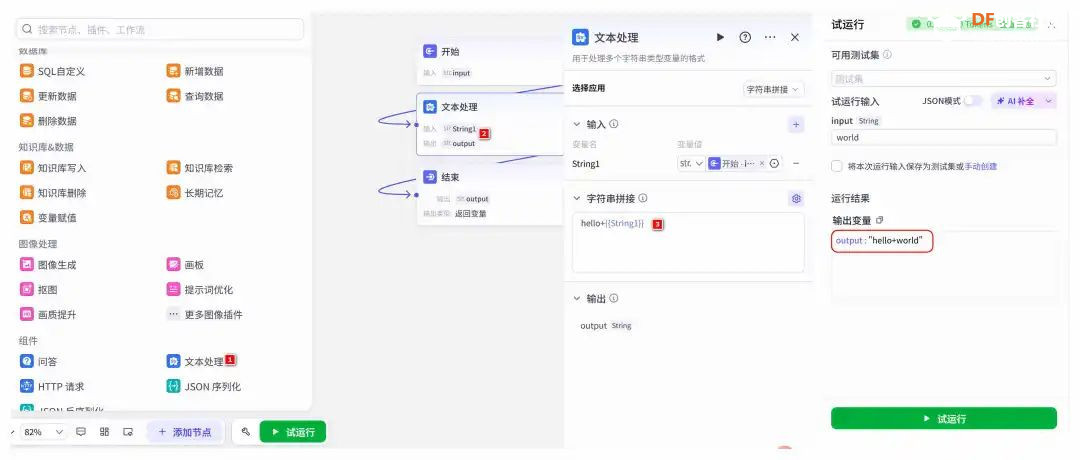

如要实现特定的功能,只需在中间添加节点即可,如下图所示,我们可以在开始和结束节点中间添加一个文本处理节点,作用是将输入的内容进行拼接后输出,每个中间节点都会有一个输入和输出,需要分别设置当前节点的输入和输出内容是什么,也就是图中的input和output,这里的名称是默认的,可以根据需求更改,数据通过数据流来传输,这里设置文本处理节点接收开始节点的input内容,将字符串拼接后的结果作为结束节点输入的内容,当我们输入hello+时,结果会输出hello+world,通过以上测试就学会了工作流的基本搭建方法

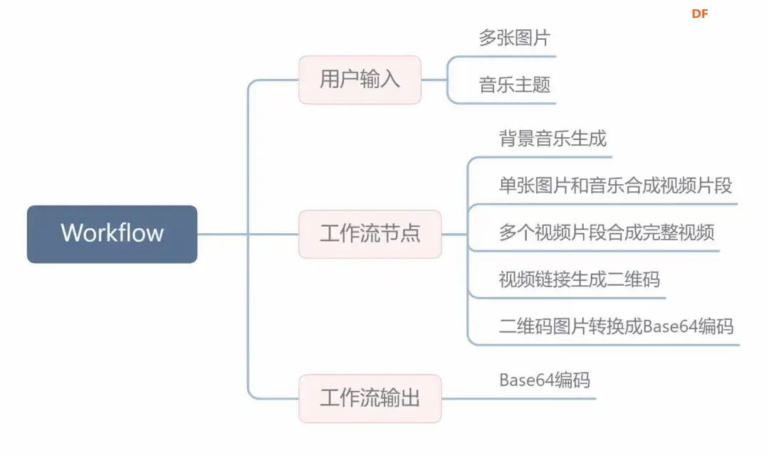

下面我搭建视频合成的工作流,视频合成的工作流不算复杂,但也需要清晰拆解一下实现逻辑,工作流的输入、输出和中间节点如下
当创客奶爸遇见AI Agent:用行空板+Coze打造定格动画生...图22

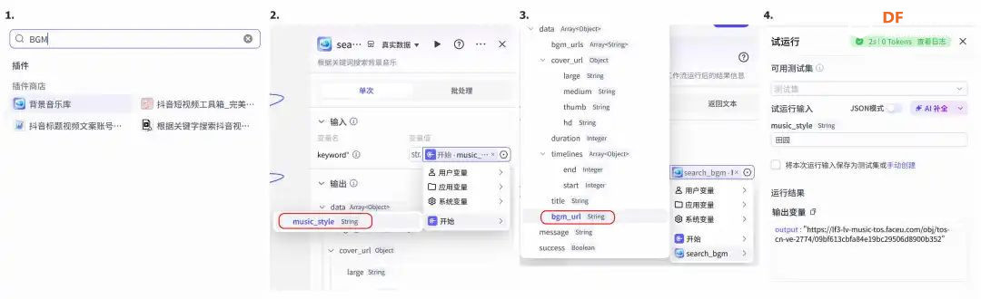

第一步,实现背景音乐的生成

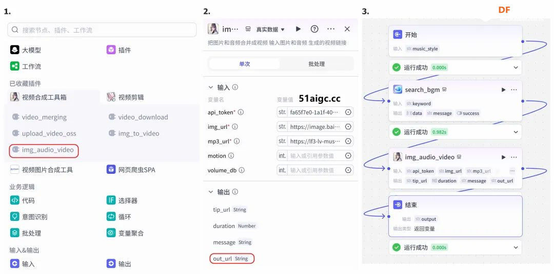

点击添加节点搜索BGM关键词,添加背景音乐库,该节点的使用方法很简单,只需要输入音乐风格即可生成背景音乐的链接,关于节点的使用方法也可以点击插件详情了解,这里设置将开始节点的music_style作为输入内容传给音乐库节点,再将输出的bgm_url传给结束节点,可以看到结果如下
当创客奶爸遇见AI Agent:用行空板+Coze打造定格动画生...图23
掌握了背景音乐生成的工作流,其他的功能其实就很简单了
第二步,实现单张图片和音频制作视频片段
这里需要使用一个图片制作视频的插件节点,这个图片合成视频的插件来自51aigc.cc网站,其中api_token需要注册账号后在网站个人中心获取,img_url可以找网络图片临时测试,正式调用时使用行空板上传的图片,mp3_url来自上一个节点的输出,设置完成后运行可看到输出的结果为一个视频链接
当创客奶爸遇见AI Agent:用行空板+Coze打造定格动画生...图24

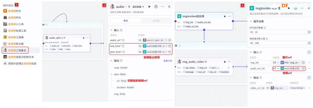

第三步,多个视频片段合成完整视频

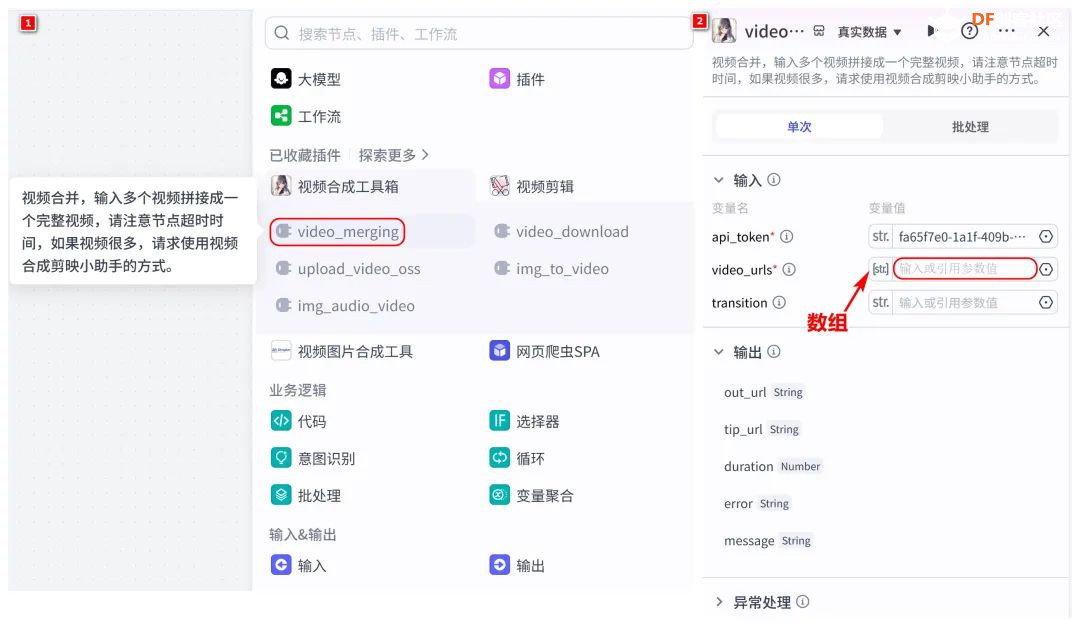

上一步我们使用的是一个单张图片和音频合成视频的插件,现在我们继续使用这个视频合成工具箱插件中的video_merging实现多个视频合成完整视频,如下图所示,我们添加插件后,需要输入api_token和video_urls这两个参数,其中api_token和上一步的保持一致即可,video_urls是一个数组,用来存放每个视频片段的url链接,这个链接正是来自上一步合成的视频,并且每一张图片生成视频片段后对应一个链接,所以这里需要以数组的形式来接收这些链接
当创客奶爸遇见AI Agent:用行空板+Coze打造定格动画生...图25
到这里,有的朋友可能会问,多个视频片段的链接从哪里得到呢?其实很简单,只需要将第二步的工作重复多次即可,这里需要用到批处理节点,通过重复执行相同的工作,将制作的多个视频片段的url链接以数组的形式输出。想必大家已经发现了问题,第一步我们生成的是一个完整的背景音乐,如果是多张图片,那岂不是需要将音频切开分段,再与每张图片合成视频。的确是这样,所以这里我们还需要一个音频切割的插件,负责完成这项工作,如下图所示,我们添加音频切割插件,只需要输入起止时间就可以将音频切割,并以url链接的形式输出,之后再将url链接与图片合成视频即可,只不过这里我们同样需要用到批处理的方式来重复切割音频。
当创客奶爸遇见AI Agent:用行空板+Coze打造定格动画生...图26

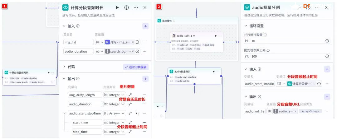

这里的关键是要确定每段音频的起止时间,需要使用一个代码节点来完成这项特定功能,使用代码节点只需要确定输入和输出的内容即可,它会自动完整,输入的内容是图片数组和音频的时长,输出的是图片的数量,音频时长和分段音频的起止时间
当创客奶爸遇见AI Agent:用行空板+Coze打造定格动画生...图27

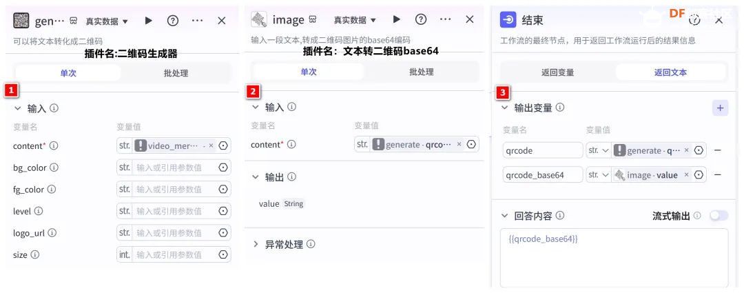

经过以上三步,已经可以生成一个定格动画视频了,不过现在还需要将视频的URL链接转换成二维码图片,再将图片转化成base64编码,输出给行空板,前面的内容掌握后这几步会非常简单,按照下图所示操作即可。设置完成后,试运行没问题可以点击发布,

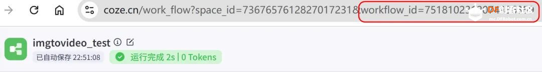

2、获取工作流的ID,进入到工作流后,可以在网址栏中看到工作流的ID,记录下来,方便调用
当创客奶爸遇见AI Agent:用行空板+Coze打造定格动画生...图29

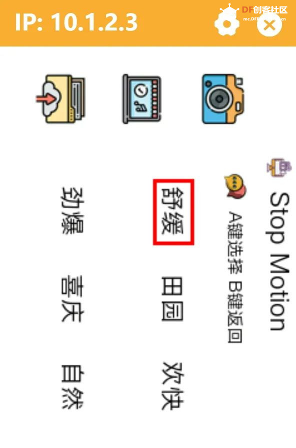

代码中,我们设置了6种不同的音乐主题,为了让用户更直观的选择,设置了一个矩形选择框,通过按下按键A来切换,按下B键确认并返回,效果如下
当创客奶爸遇见AI Agent:用行空板+Coze打造定格动画生...图32
            audio.play("camera.wav")
            timestamp = int(time.time())
            path = os.path.join(IMAGE_FOLDER, f"photo_{i}_{timestamp}.jpg")  # 安全的路径拼接
            if cv2.imwrite(path, frame):
                print(f"保存成功: {path}")
                i += 1
            else:
                print(f"保存失败: {path}")
            print("退出拍照模式")
            break
    cap.release()
    cv2.destroyAllWindows()
    return i   # 返回是否拍摄了照片

defmusic():
    """音乐选择界面"""
    print("进入音乐选择模式")
    # 隐藏相机图标
    app_state.camera_image.config(x=3000)
    # 音乐选项配置
    music_options = [
        {"text": "舒缓", "x": 140, "y": 130},
        {"text": "田园", "x": 140, "y": 200},
        {"text": "欢快", "x": 140, "y": 270},
        {"text": "劲爆", "x": 60, "y": 130},
        {"text": "喜庆", "x": 60, "y": 200},
        {"text": "自然", "x": 60, "y": 270}
    # 创建音乐选项文本
    music_texts = []
    for option in music_options:
        text = gui.draw_text(
            x=option["x"], y=option["y"],
            text=option["text"],
            origin='center',
            font_size=14,
            angle=270
        music_texts.append(text)
    # 创建选择框
    rect_x = 125
    rect_y = 105
    music_rect = gui.draw_rect(
        x=rect_x, y=rect_y,
        w=30, h=50,
        width=3, color=(255, 0, 0)
    # 当前选择的音乐索引
    current_index = 0
    bgm_mapping = ["舒缓", "田园", "欢快", "劲爆", "喜庆", "自然"]
    # 音乐选择循环
    while app_state.state == "select_music":
        # 处理A键按下 - 选择下一个音乐
        if button_a.is_pressed():
            time.sleep(0.2)  # 防抖延时
            # 更新选择索引
            current_index = (current_index + 1) % len(bgm_mapping)
            # 计算新位置
            if current_index < 3:
                rect_x = 125
            else:
                rect_x = 45
            rect_y = 105 + (current_index % 3) * 70
            # 更新选择框位置
            music_rect.config(x=rect_x, y=rect_y)
            print(f"选择音乐: {bgm_mapping[current_index]}")
        # 处理B键按下 - 确认选择
        if button_b.is_pressed():
            selected_bgm = bgm_mapping[current_index]
            print(f"确认选择: {selected_bgm}")
            return selected_bgm
    # 如果状态改变但未选择,返回默认值
    return bgm_mapping[0]

defupload(BGM):
    """上传图片并执行工作流生成视频二维码"""
    print("开始上传和处理流程")
    # 初始化API
    api = CozeAPI(COZE_TOKEN)
    try:
        # 批量上传照片
        print("\n===== 上传照片 =====")
        app_state.caption_text.config(text="正在上传照片")
        audio.play("upload_imging.mp3")
        upload_results = api.upload_images(IMAGE_FOLDER)
        ifnot upload_results:
            print("没有成功上传的照片,终止处理")
            app_state.caption_text.config(text="上传失败,无照片")
            returnFalse
        # 准备图片输入
        image_entries = [{"file_id": item['id']} for item in upload_results]
        print(f"\n准备处理的图片: {len(image_entries)}张")
        app_state.caption_text.config(text=f"已上传{len(image_entries)}张照片 等待合成")
        audio.play("img_video.mp3")
        # 执行工作流
        print("\n===== 执行工作流 =====")
        workflow_result = api.run_workflow(
            workflow_id=WORKFLOW_ID,
            parameters={
                "img_input": image_entries,
                "text_input": BGM
        ifnot workflow_result:
            print("工作流执行失败")
            app_state.caption_text.config(text="工作流执行失败")
            returnFalse
        # 处理工作流结果
        if'data'in workflow_result:
            workflow_output = json.loads(workflow_result['data'])
            if'data'in workflow_output:
                # 解码二维码图片
                bytes_data = base64.b64decode(workflow_output['data'])
                # 创建临时文件路径
                qr_path = os.path.join(IMAGE_FOLDER, f"qrcode_{int(time.time())}.png")
                # 保存二维码图片
                withopen(qr_path, "wb") as img_file:
                    img_file.write(bytes_data)
                print(f"二维码已保存至: {qr_path}")
                # 旋转并显示二维码
                img = Image.open(qr_path)
                img = img.transpose(Image.ROTATE_270)
                # 更新UI
                app_state.caption_text.config(text="视频已合成 扫码观看")
                app_state.camera_image.config(x=180, y=100, w=180, h=230,image=img)
                # 播放完成提示音
                audio.play("video_finish.mp3")
                returnTrue
        print("未获取到有效的二维码数据")
        app_state.caption_text.config(text="未获取到二维码")
        returnFalse
        print(f"程序异常: {str(e)}")
        app_state.caption_text.config(text=f"处理出错: {str(e)}")
        returnFalse
    finally:
        print("\n上传处理流程完成")
