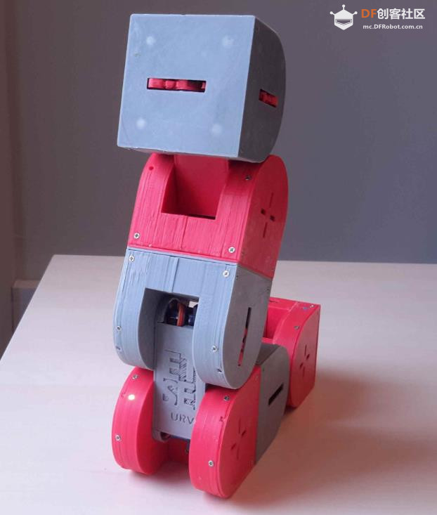

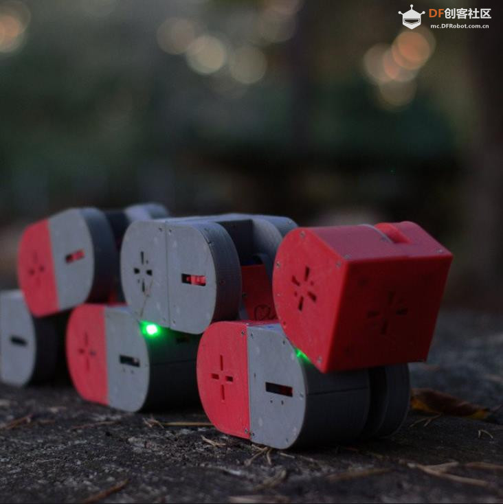

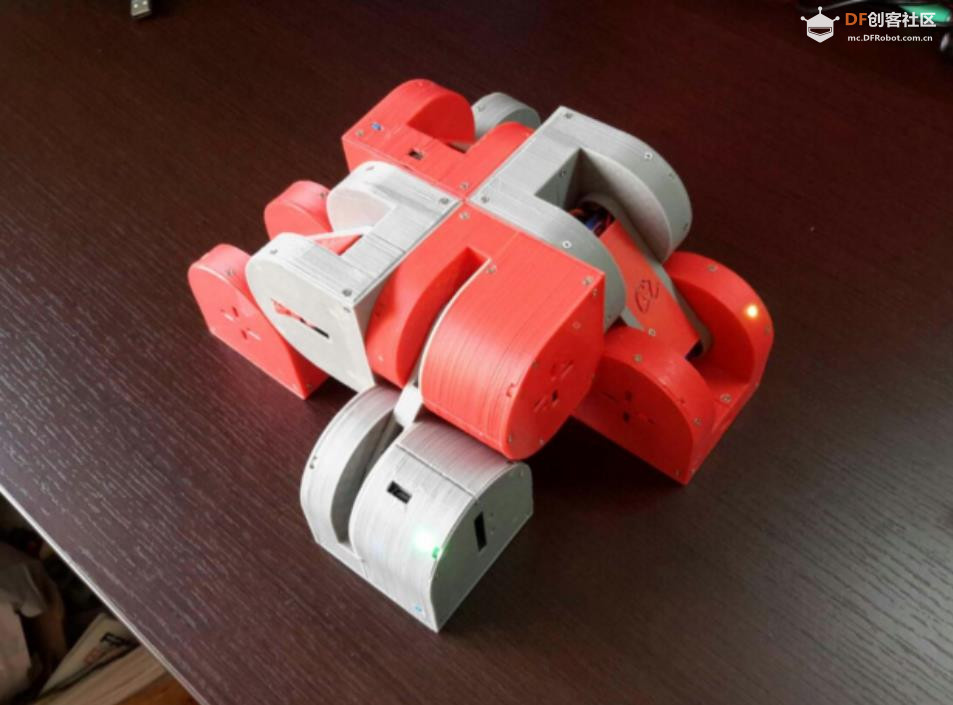

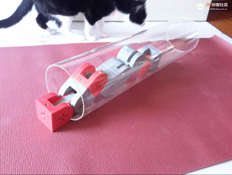

工作原理

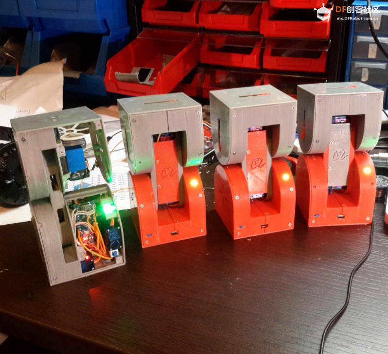

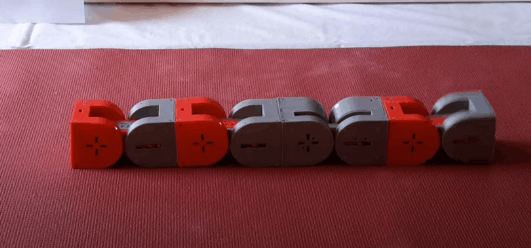

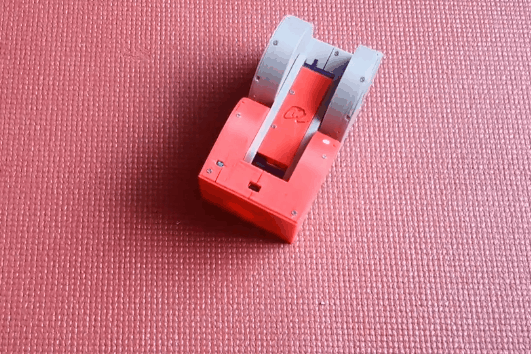

在机器人技术中,设计探测机器人的常用方法是:首先研究地形特征,然后根据这些需求设计机器人。当机器人穿越未经探索且难以预测的地形(例如受地震影响的建筑物)时,你永远不知道会遇到什么样的障碍物。而这正是模块化机器人能够大展身手的地方。

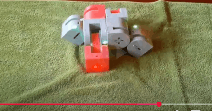

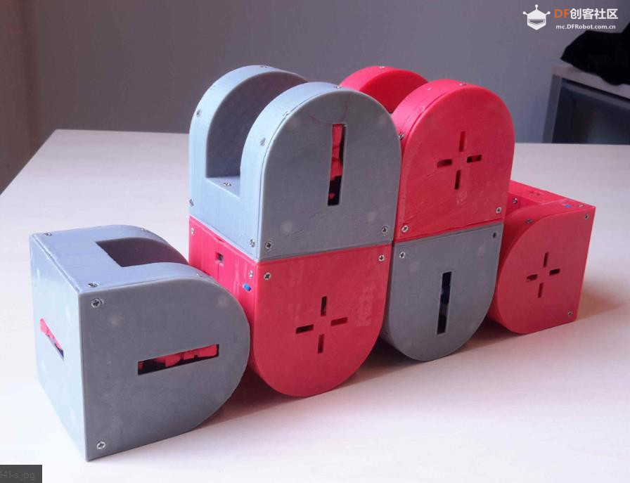

Dtto 模块化机器人的设计充分考虑了适应性。其灵感源自火蚁群落的工作方式,多个模块(或小型机器人)相互连接,机械连接,协同工作,最终形成一个整体机器人,从而创造出一种集体智慧。它们可以连接在一起,构建无需任何中央指令的结构。所有模块都相同的优势在于,如果其中一个模块损坏,可以轻松更换,从而形成一个自修复结构。
通过改变配置,Dtto机器人可以像 蛇一样穿过一条小管道,然后变成一个轮子状的机器人以更快地移动,然后在没有垂直空间时 变成蜈蚣机器人,最后建造一座桥到达悬挂地板的另一侧。

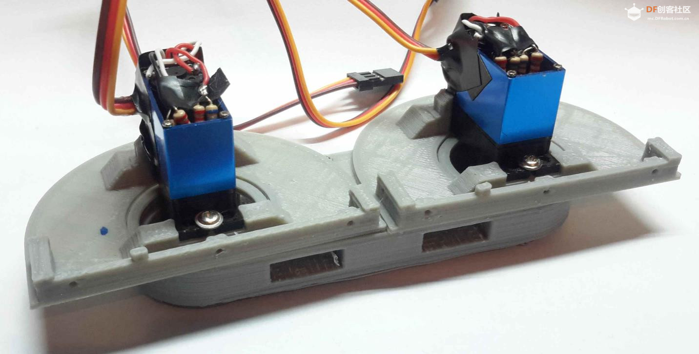

【Arduino 动手做】Dtto 自我重新配置的组合式机器人
可扩展性

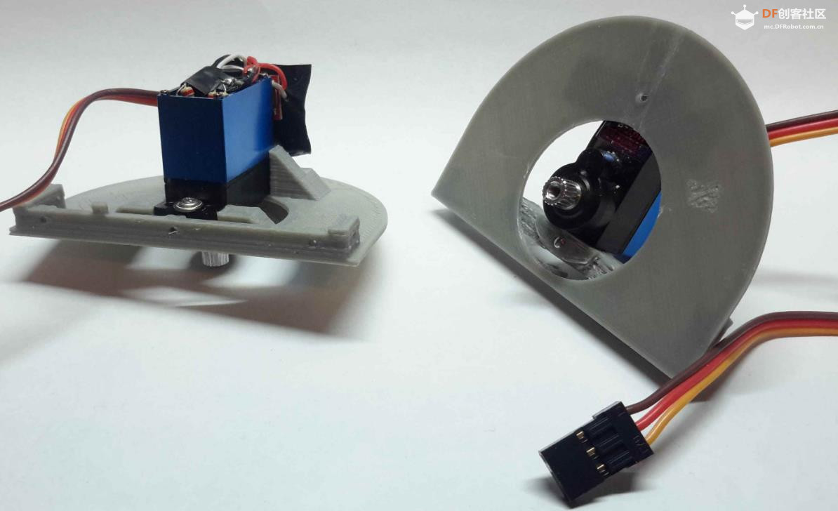

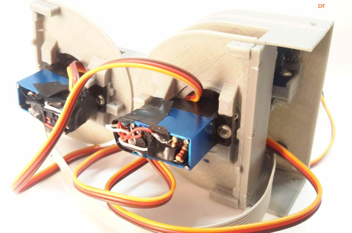

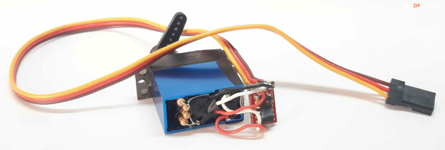

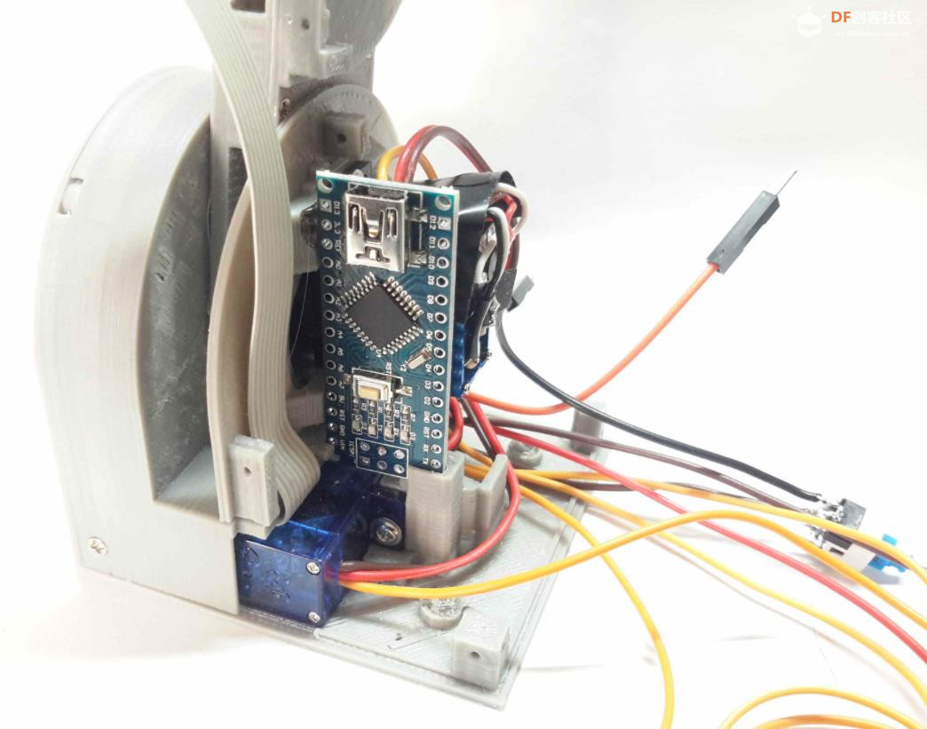

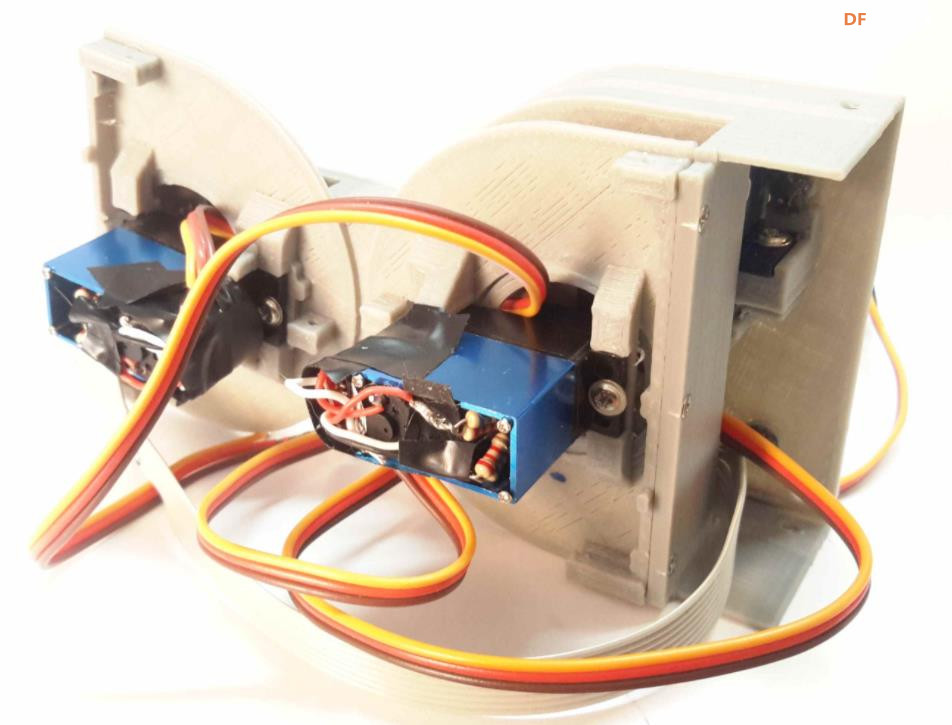

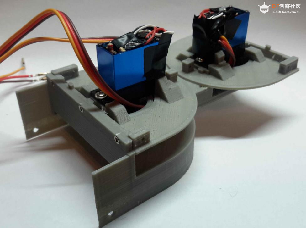

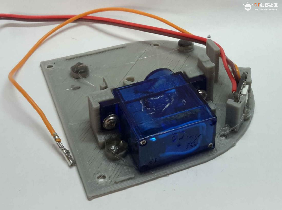

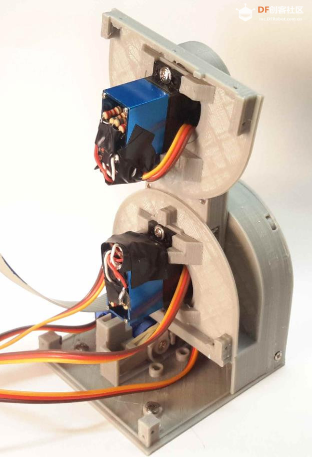

在寻求最小尺寸的同时,机器人被设计成将几乎所有的电子设备和电机都容纳在一半中,以便另一半中有较大的自由空间。
该空闲空间可用于安装热像仪、麦克风和扬声器、多个传感器、更多执行器(如夹具)或更多电池。

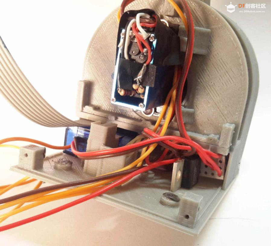

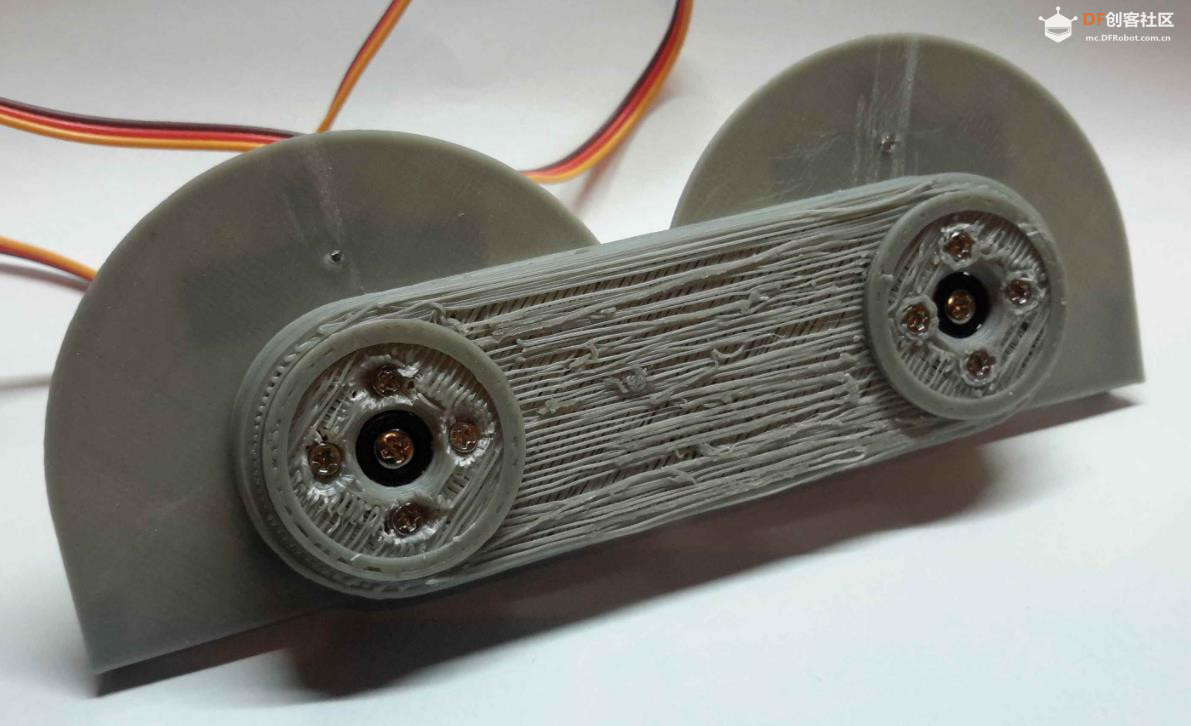

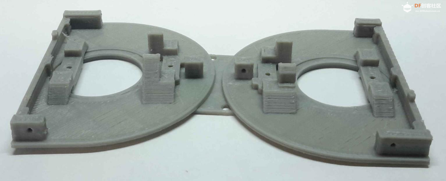

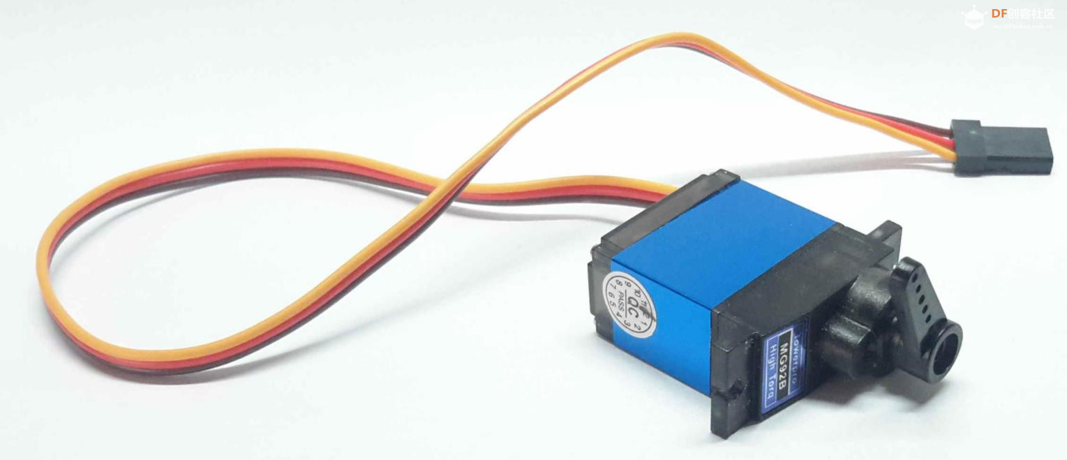

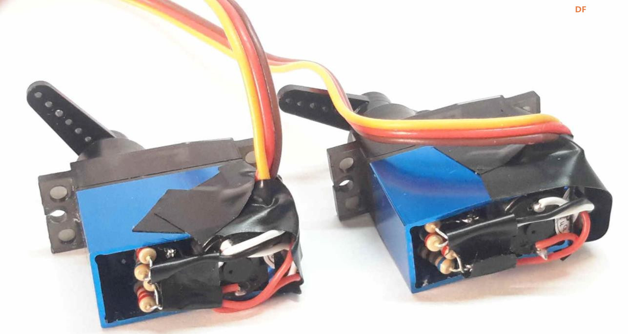

规格
小型且独立的机器人
完全可3D打印
自我重构能力
蓝牙+无线电通信
多种运动模式(蛇形、轮式、步行者……)
可充电电池
仿真模型验证
廉价模块(<55 美元)
开源硬件和软件
第一个开源自重构模块化机器人!
特别感谢 Jose Luís Ramírez 博士和 Juan González-Gómez “Obijuan” 博士,感谢他们在我每次需要时给予的支持和帮助。

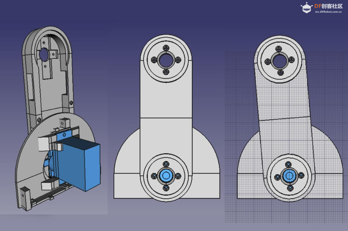

它完全由开源 3D 打印机打印,使用开源硬件,并且完全在 FreeCad 上设计。
