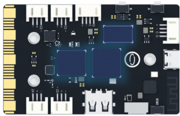

(一)行空板M10 x1 个 (图1)
行空板是一款拥有自主知识产权的国产教学用开源硬件,采用微型计算机架构,集成LCD彩屏、WiFi蓝牙、多种常用传感器和丰富的拓展接口。同时,其自带Linux操作系统和python环境,还预装了常用的python库,让广大师生只需两步就能开始python教学。
机器学习与推理应用 ——基于行空板AI判断手势图形项目图1

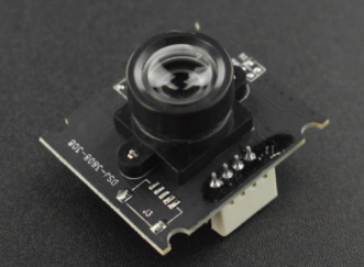

(二)USB摄像头 x1 个 (图2)
这是一款插入USB端口就能使其工作起来的免驱摄像头,30W像素,640*480分辨率,即插即用,兼容树莓派和英伟达Jetson Nano系列主板,特别在你的树莓派或Jetson Nano主板装上外壳后使用起来更方便。模块拥有30mm*25mm*21.4mm的小巧体积,可嵌入于各类设备,用于人脸识别,图像识别,安防,远程教学等项目之中。
机器学习与推理应用 ——基于行空板AI判断手势图形项目图2

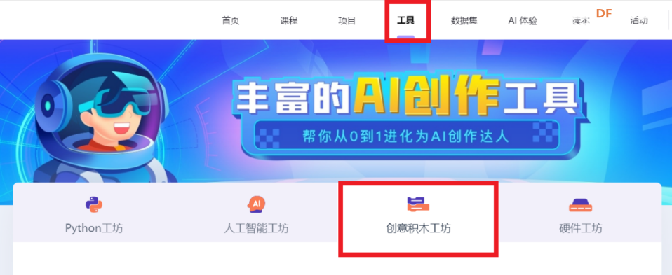

(1)采集手形图片在浦育平台首页,在工具目录找到“在线工具” (图 4),在创意积木工坊进入“创建积木编程”。
机器学习与推理应用 ——基于行空板AI判断手势图形项目图4
图4

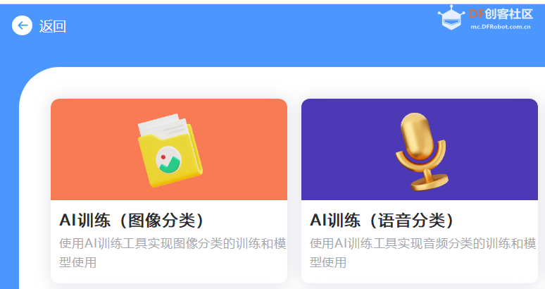

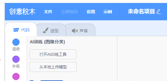

积木编程窗口的左下角添加扩展选中(图 5)AI 训练(图像分类)
机器学习与推理应用 ——基于行空板AI判断手势图形项目图5
图 5
在 AI 训练(图像分类)中打开 AI 训练工具(图 6)
机器学习与推理应用 ——基于行空板AI判断手势图形项目图6
图 6

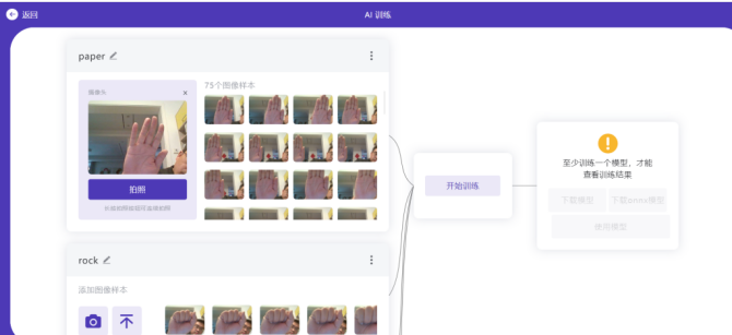

(2)设置分类,进行模型训练,这里设置类别为(“paper”,“rock”,“scissors”),有两种方式上传分类图片,第一种:通过电脑摄像头实时拍照上传,拍照手形图片数量尽量多,手形的位置尽量远近都有,将来识别精度高一些(图 7)。第二种:电脑存有手形图片的数据集,通过鼠标点击或者拖拽上传,我们选择第一种方式进行模型训练。
机器学习与推理应用 ——基于行空板AI判断手势图形项目图7

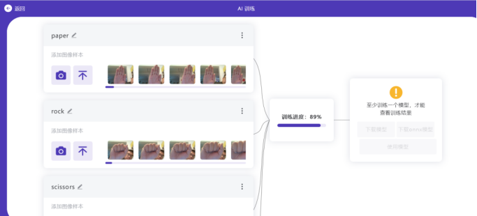

手形图片的数据集采集完毕后,点击开始训练,(图 8)
机器学习与推理应用 ——基于行空板AI判断手势图形项目图8

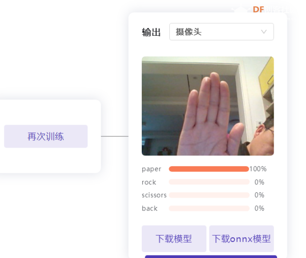

训练后对模型结果进行检查和校验,打开摄像头,在摄像头前方展示你的手势,初步评估模型的性能,即模型所呈现的标签是否和所展示的手势一致,不一致可以再次采集手势图片,再次训练,保证识别手势达到100%。 ONNX 模型文件下载到电脑相应文件夹(图 9)
机器学习与推理应用 ——基于行空板AI判断手势图形项目图9
图 9

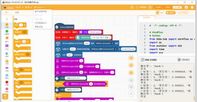

(1)打开 mind+,窗口右上角,选择 python 模式,连接行空板 10.1.2.3。(图 10)
机器学习与推理应用 ——基于行空板AI判断手势图形项目图10
图 10

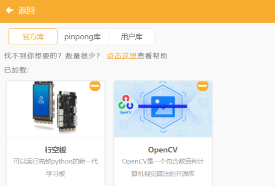

(2)打开 Mind+,右下角扩展添加在官方库添加行空板,OpenCV,(图 11)
机器学习与推理应用 ——基于行空板AI判断手势图形项目图11
图 11

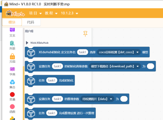

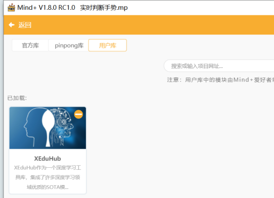

(3)打开 Mind+,用户库添加 XEduHub,(图 12)
机器学习与推理应用 ——基于行空板AI判断手势图形项目图12
图 12

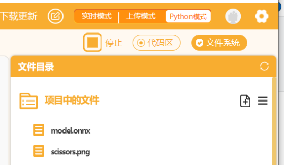

(4)在 Mind+的代码模式,打开文件系统,将文件 model.ONNX拖入项目中的文件即可(图 13)
机器学习与推理应用 ——基于行空板AI判断手势图形项目图13
图 13
(5)在点击运行的时候 Mind+会将项目中的文件里面的所有文件一起上传到行空板的 mindplus 文件夹中运行。(图 14)

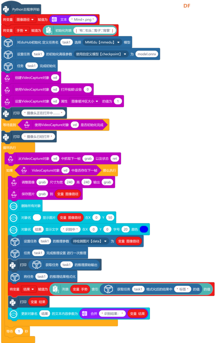

编写程序如下:图 15)
机器学习与推理应用 ——基于行空板AI判断手势图形项目图15
图 14
(五)模型应用

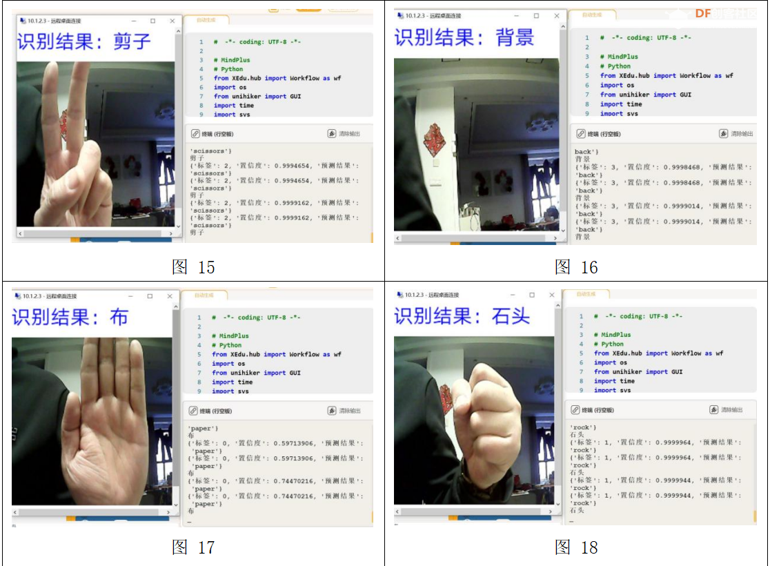

程序运行后,摄像头实时采集图片,当采集到对应手势图像时,部署在行空板的手势模型进行判断,文字显示出来;当没有采集到对应手势图像时,文字显示背景画面。
手势识别结果对应表:(图15——图18)
机器学习与推理应用 ——基于行空板AI判断手势图形项目图16
