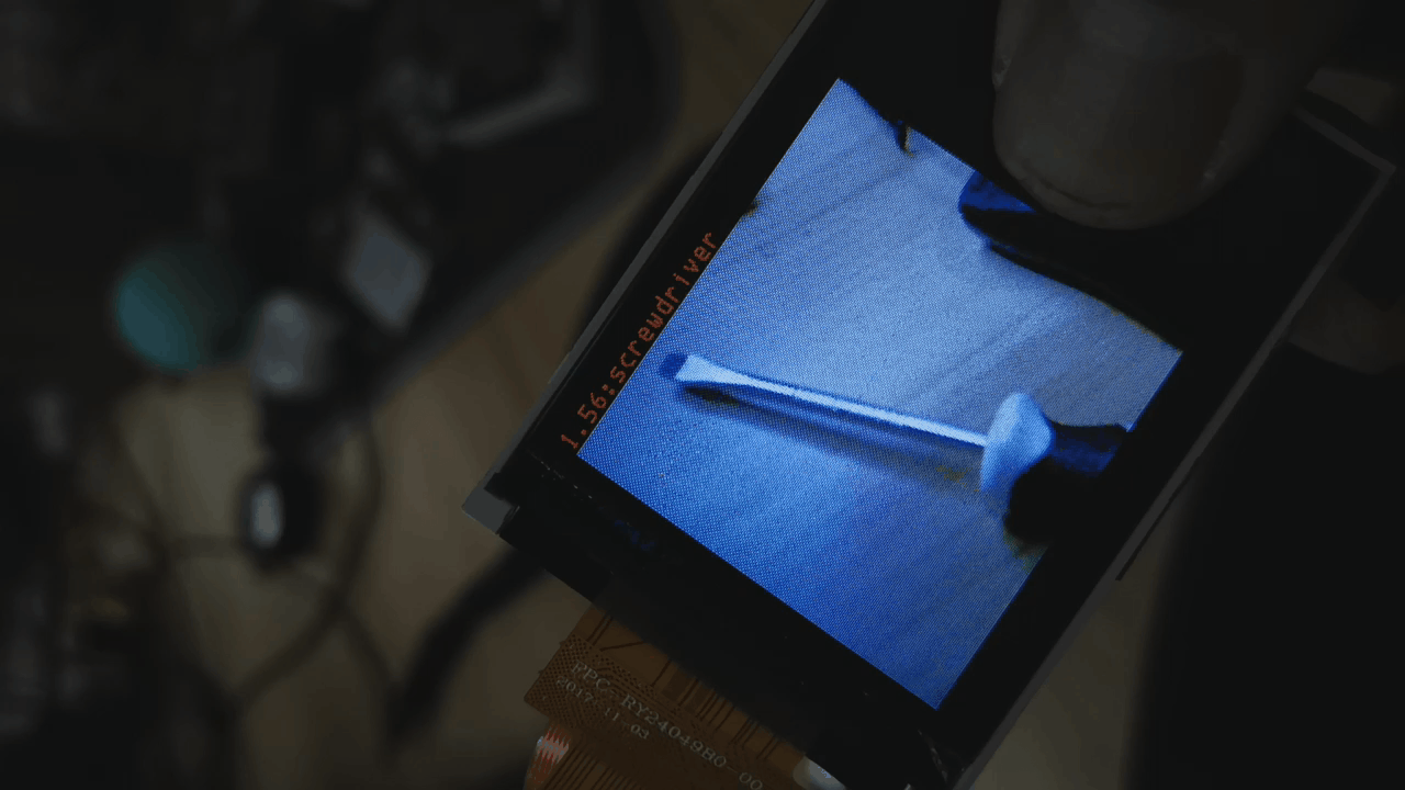

实验效果:
总结
好了,这样子我们就可以轻松搞定1000种物体检测了。由于模型的种类太多:识别的效果没有20种好。上述的模型文件及程序代码我已经放置在附件中,供尝试练习。更多MaixPY教程欢迎浏览个人博客:www.hockel.club
