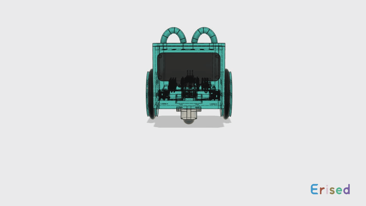

CuteBot 爆 炸 图
第一次用fusion360 做图,不知道按什么顺序效果更好!总体来看效果还是不错的!(不喜勿喷哈)

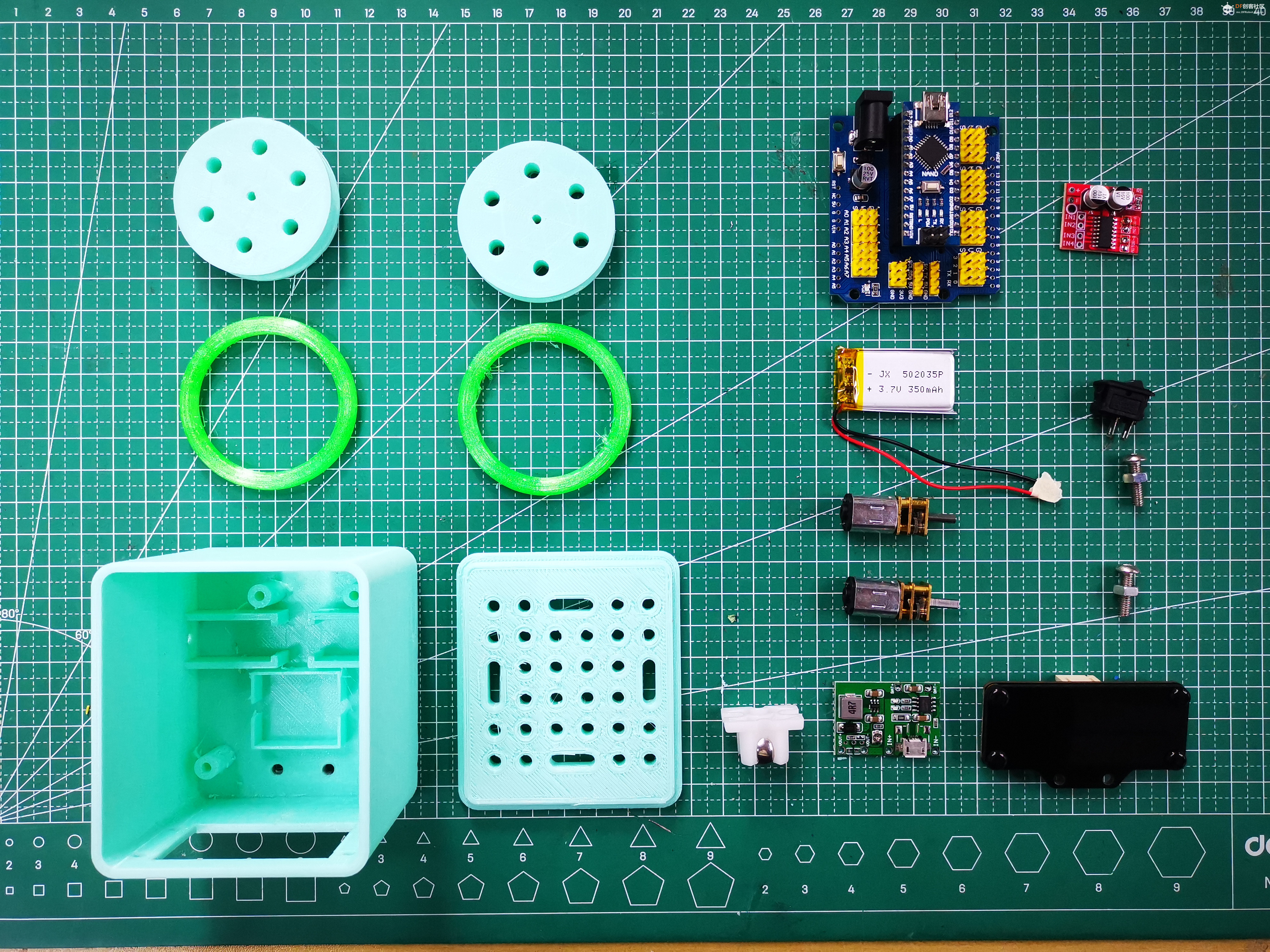

序号 硬件名称 数量 链接
1 Arduino Nano及扩展板 1 链接
1 2路直流电机驱动模块 1 链接
1 GA12-N20 减速马达 2 链接
1 小船型开关 1 链接
1 I2C 8×16 RGB LED点阵表情板 1 链接
1 万向轮 1 链接

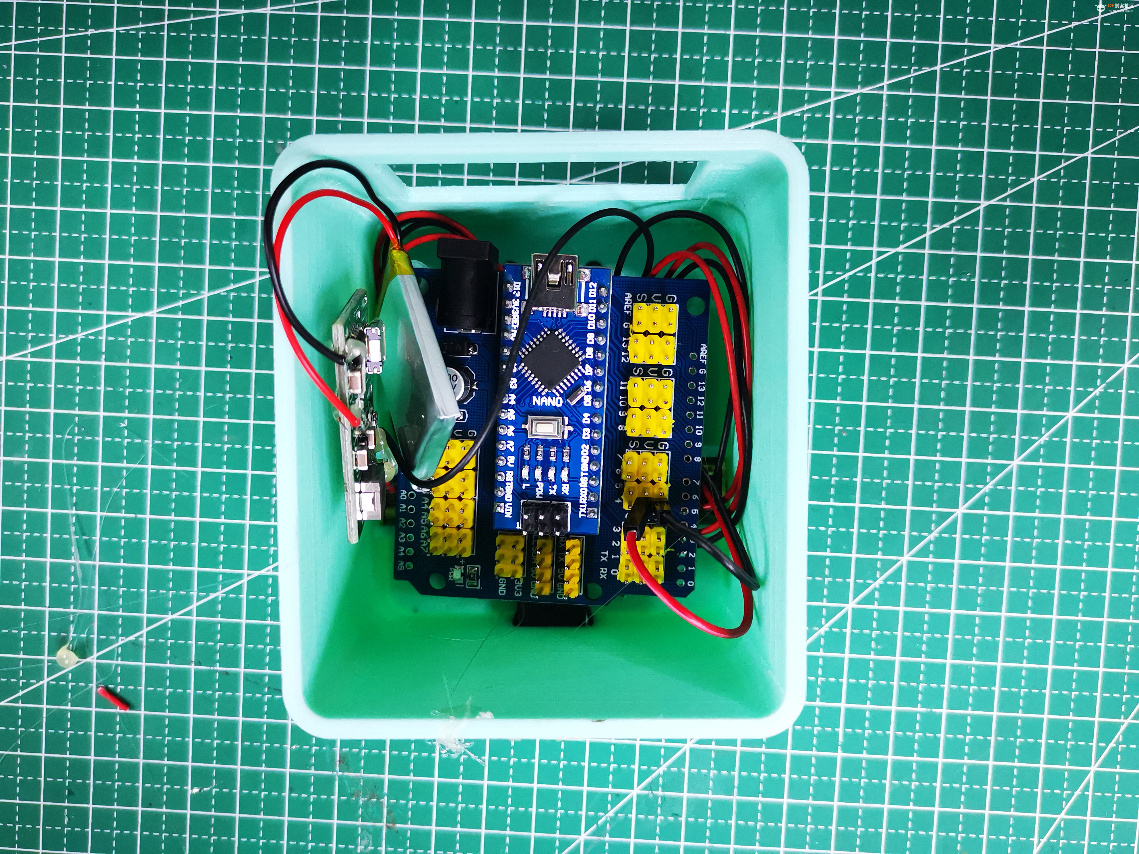

硬件连接
制作步骤

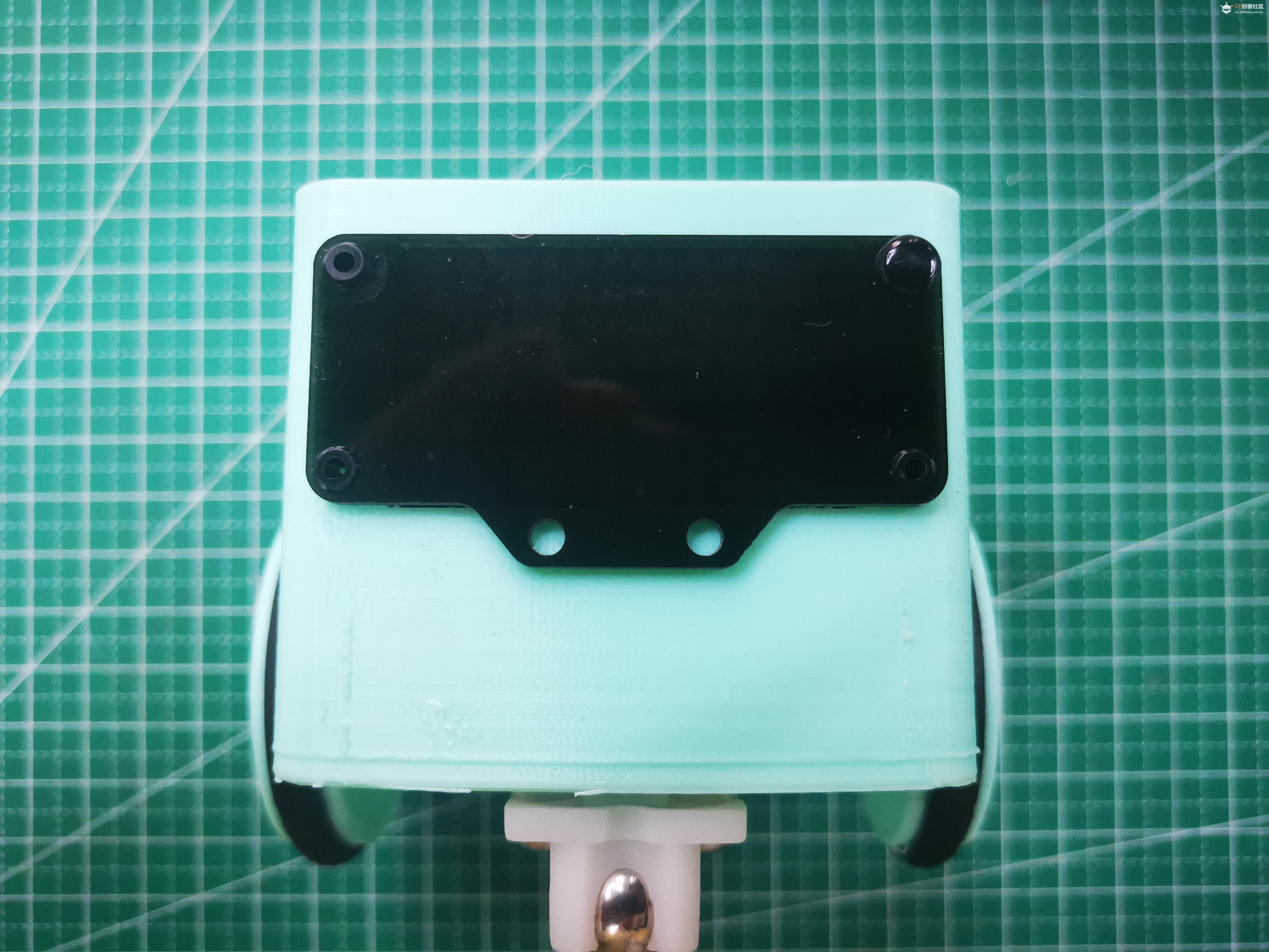

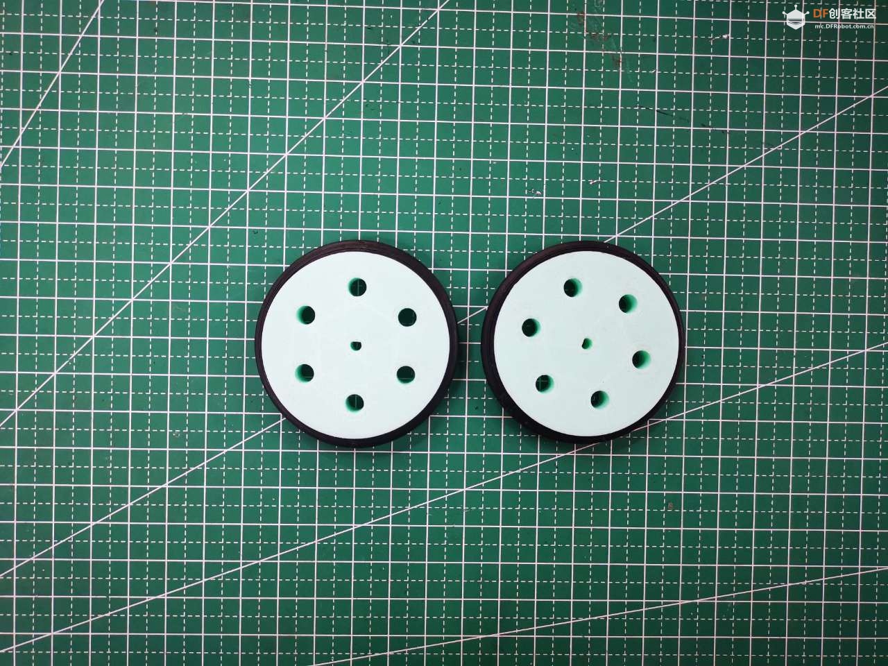

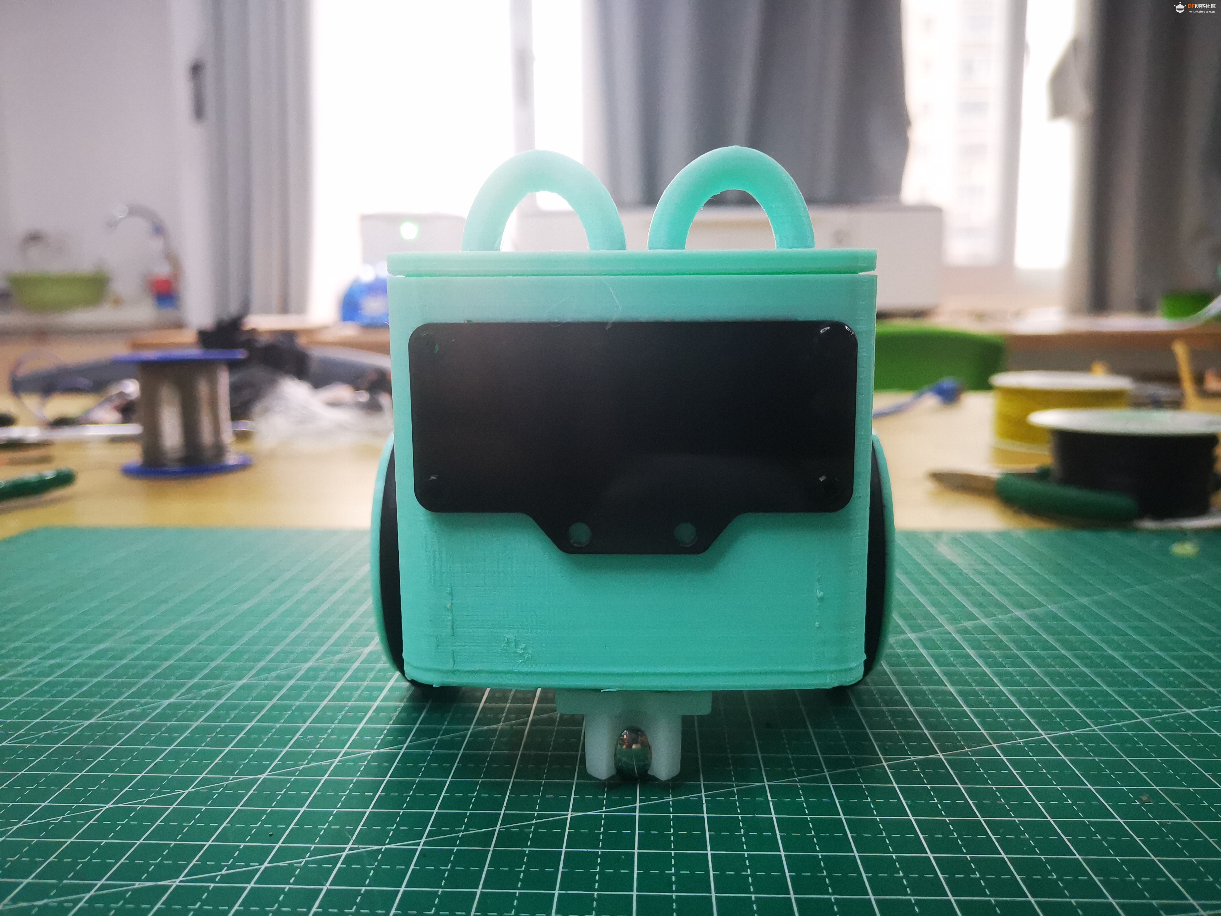

CuteBot的外形是用2D打印制作而成的。车身使用的是PLA材料,轮胎使用的是TPU材料。手头上没有黑色的材料,后期会给他喷成黑色。
安装轮胎

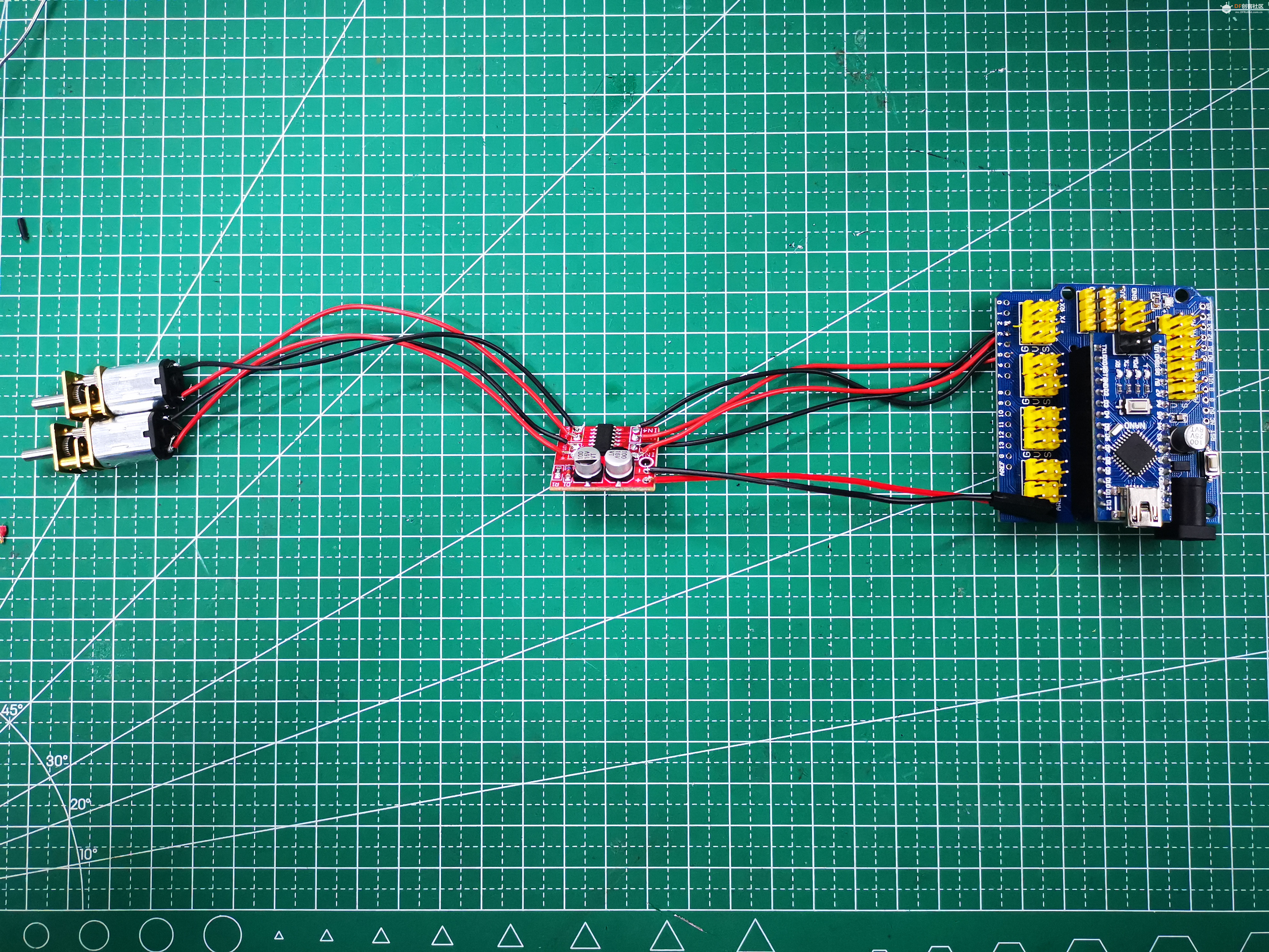

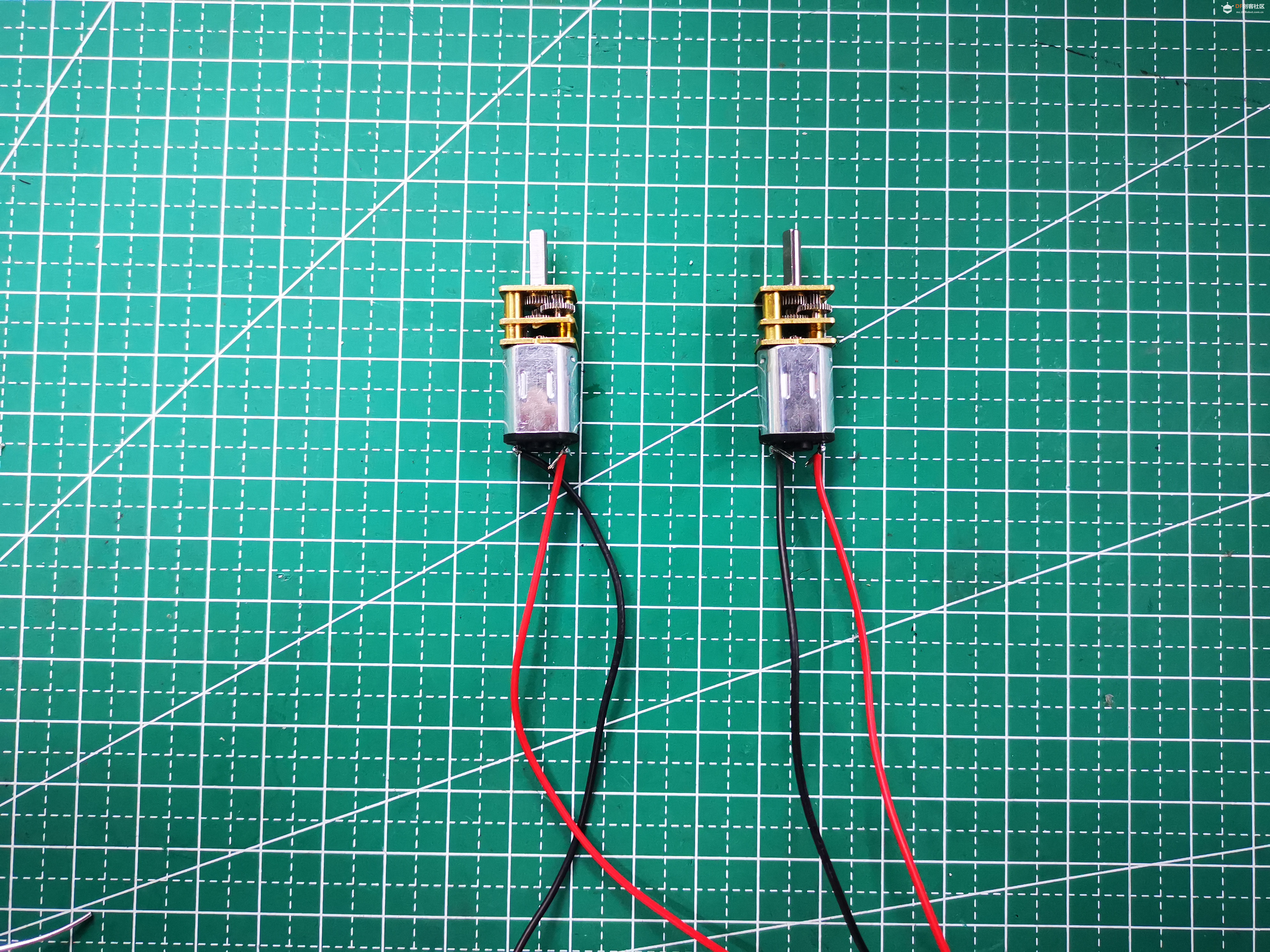

对N20电机进行焊接

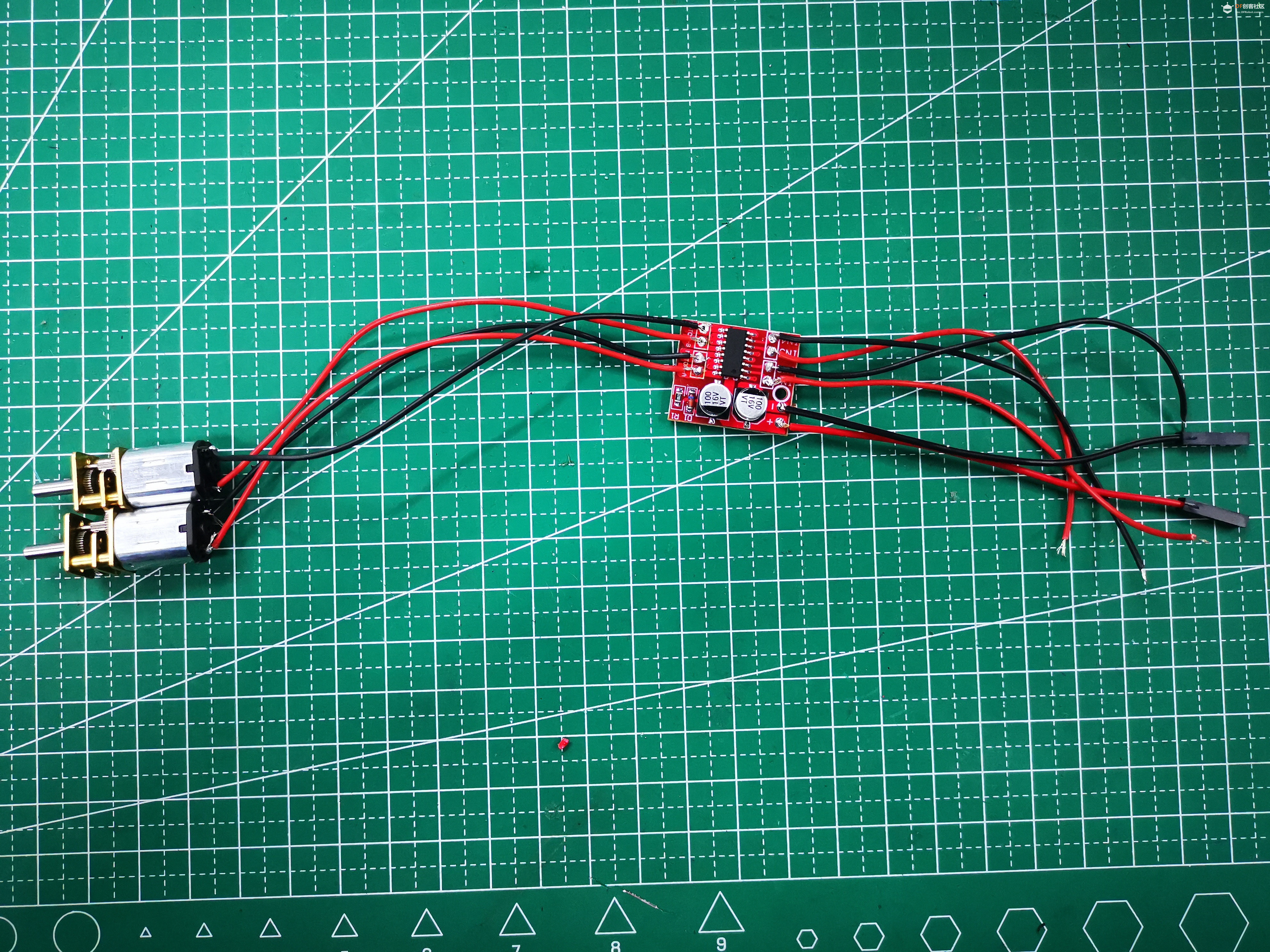

焊接电机驱动模块
将电机驱动板与nano进行焊接
焊接锂电池模块

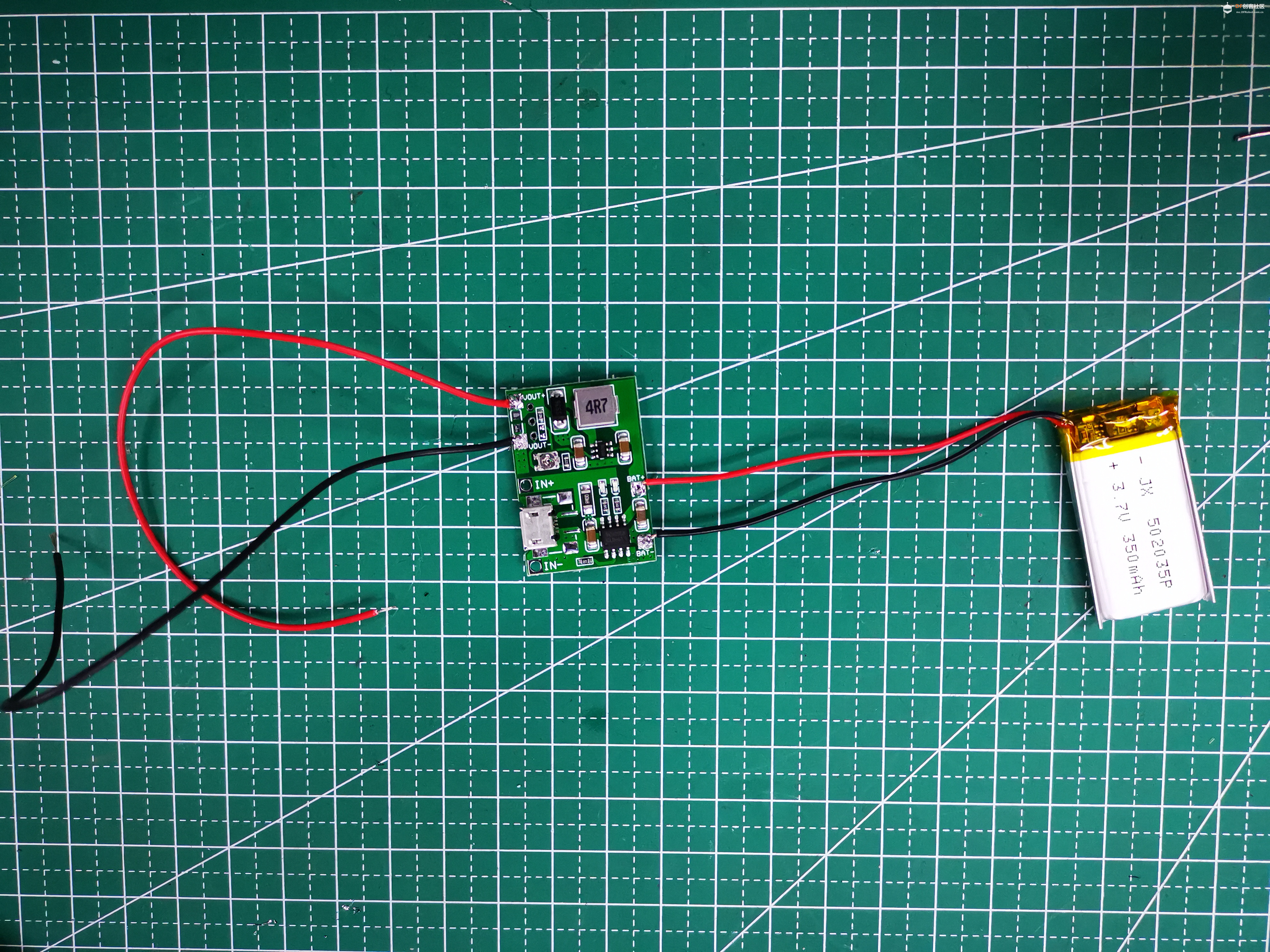

焊接船型开关
安装轮胎及万向轮
安装表情面板
盖上“头盖骨”,搞定!酷酷的CuteBot就这样完成啦!

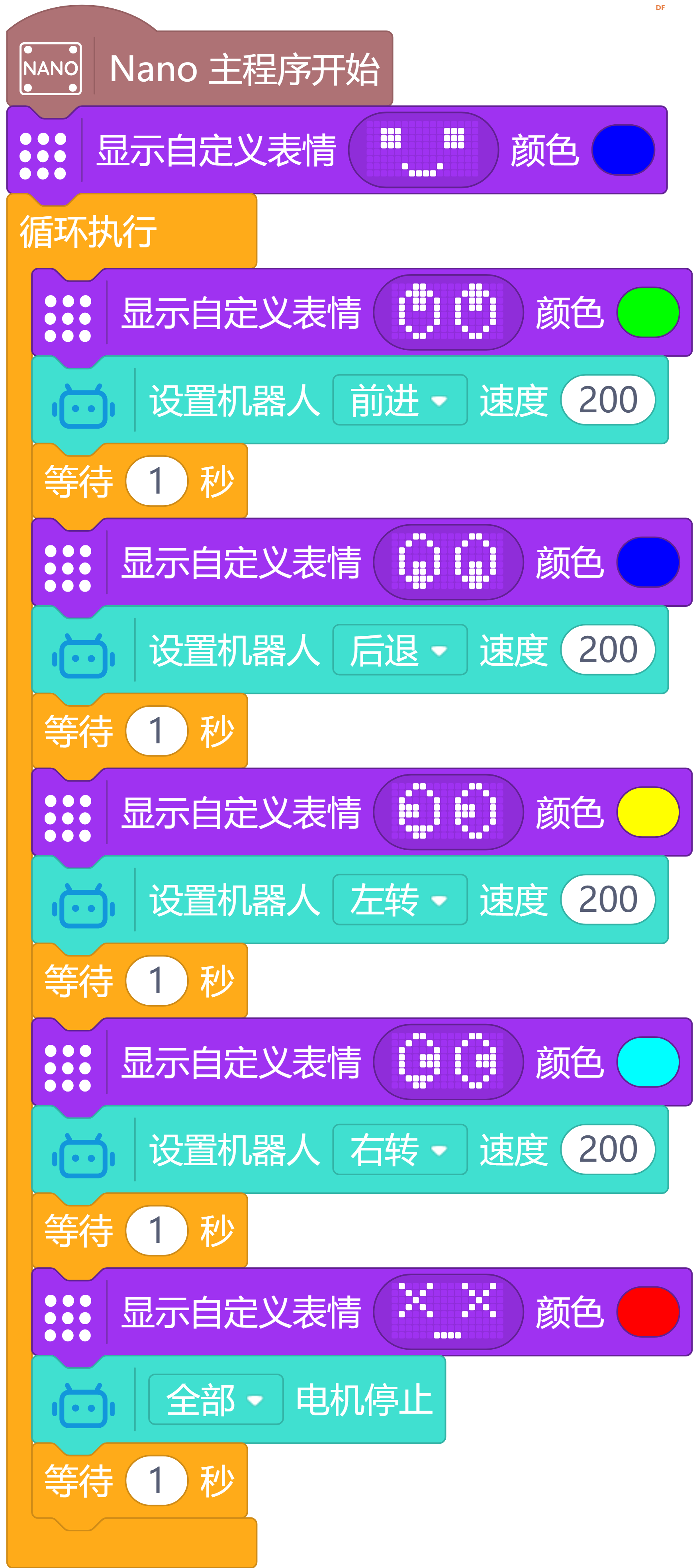

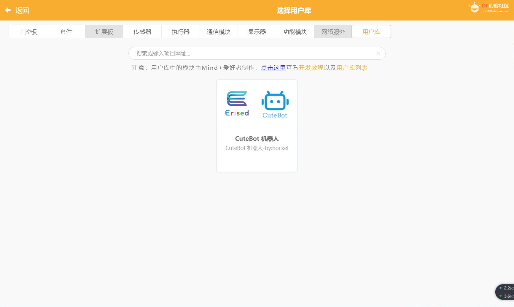

编写CuteBot 用户库

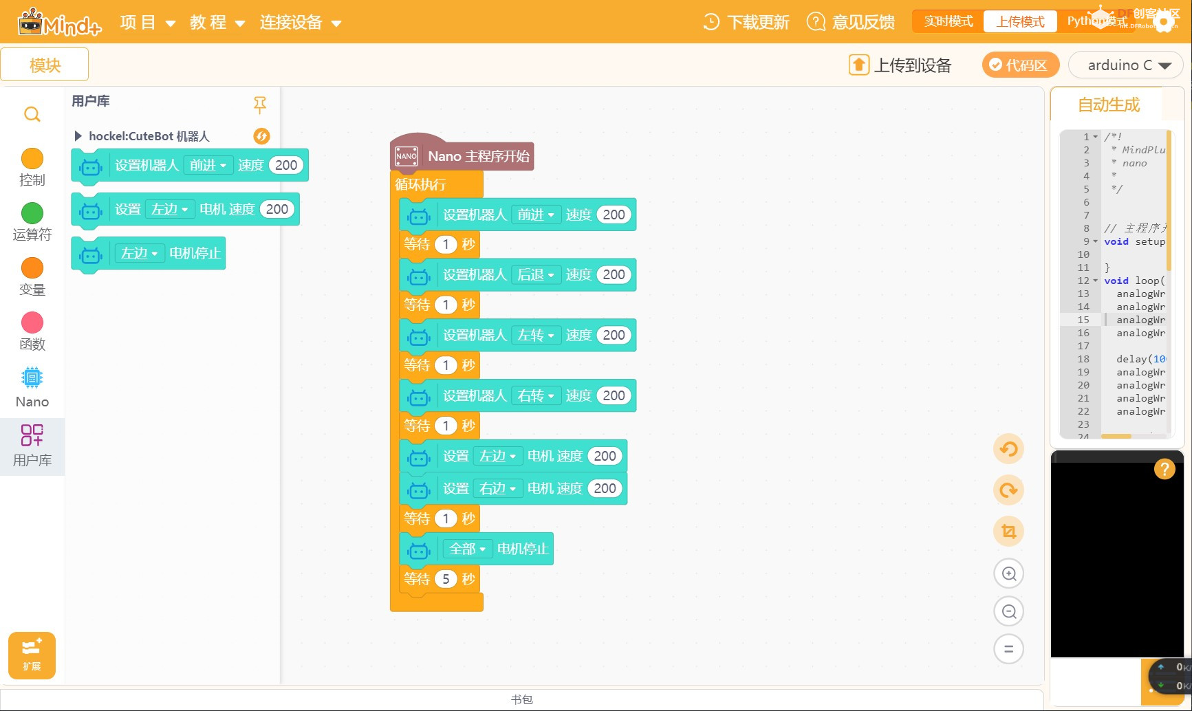

在编程方面:为了让学生更容易的入手我们的CuteBot机器人。对此我特意为学生编写了CuteBot用户库。方便使用。目前只有运动指令的积木块。后期随着传感器的增加,会加入相应的传感器积木块。
功能演示
1、基础运动
程序设计
实验效果
2、语音控制

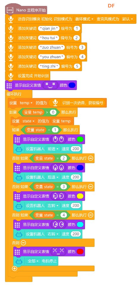

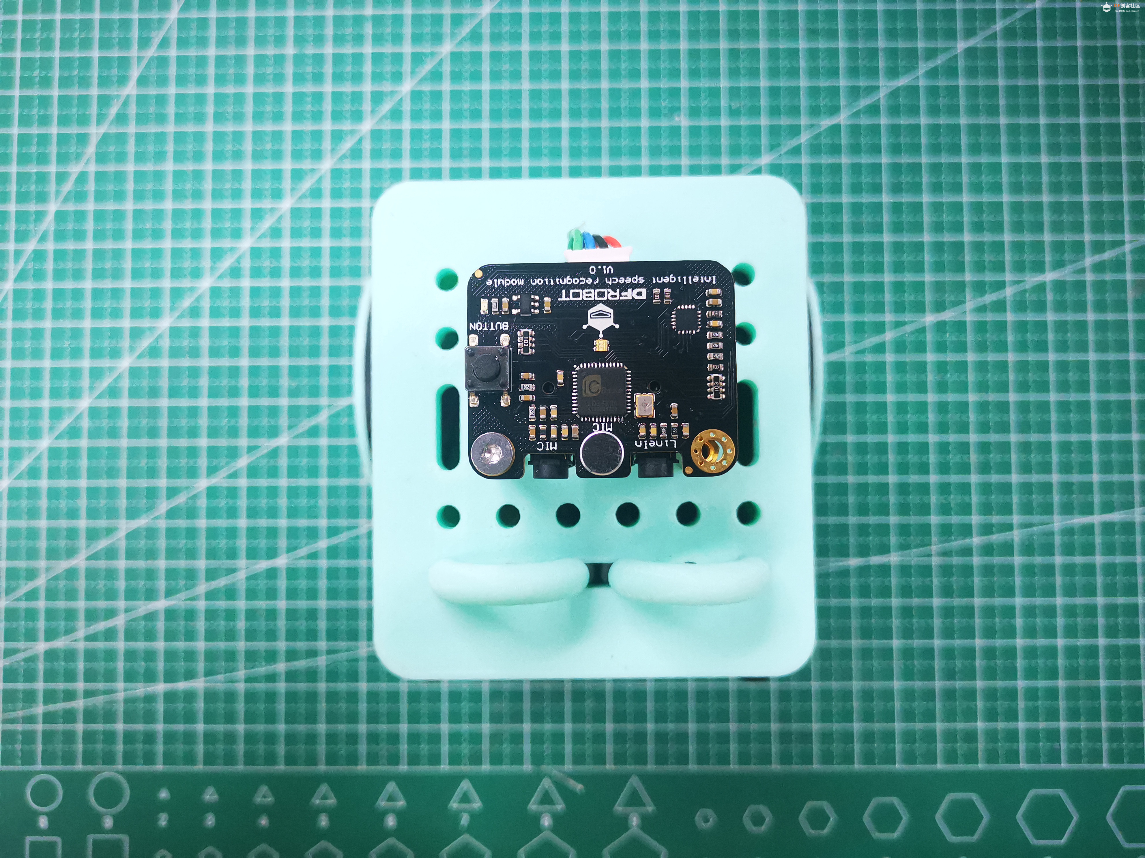

CuteBot的头上预留了M4的螺丝孔,供学生进行扩展。添加更多的传感器来感知它周围的世界。(eg:添加上语音识别模块,就行用语音来控制CuteBot了
程序设计
实验效果
更多玩法后期会进行添加.......

告诉你个秘密:这个绿色的模块会降低电池的使用寿命,原因是它一直在升压
修远  见习技师
发表于 2021-5-12 11:08:01
帅猫 发表于 2021-5-2 08:29
告诉你个秘密:这个绿色的模块会降低电池的使用寿命,原因是它一直在升压 ...
这个耗电很多吗
帅猫  高级技师
发表于 2021-5-21 20:01:48
修远 发表于 2021-5-12 11:08
这个耗电很多吗
虽说耗电量不大但对电池还是升压模块都是硬伤
