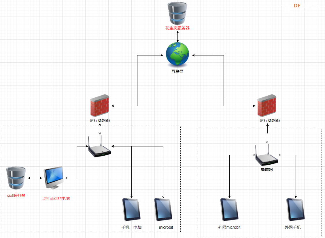

用一张示意图说明(以下为收集各种信息之后简单说明,仅供参考理解,不一定是真实情况):
  • 因为我们常用的网络都是通过运营商的网络再连接互联网的;
  • 而IP地址有限,因此我们一般使用的都是有很多层局域网;
  • 要访问一个siot的服务器,就要知道他的IP地址,如果要访问的设备和siot不再一个局域网里面(例如连接的不是同一个路由器)就可能访问不到。
因此:图中右侧的microbit或者手机想访问左边网络里面的SIoT服务器就访问不到。
那么如何进行内网穿透呢?
  • 花生壳的原理大概是有一台服务器在互联网中,这个服务器会把收到的消息转发给设定的内网服务器;
  • 然后左边局域网里面安装花生壳的软件,这个软件会连接花生壳的服务器;
  • 而这个服务器是可以直接通过互联网访问的;
  • 因此其他能联网的设备只需要连接到花生壳的服务器,跟这个服务器交换信息,就相当于跟左边局域网里面的SIoT服务器进行通信了。
以上就是原理,简单了解即可,实际操作起来因为花生壳提供了一键转发功能,因此非常简单

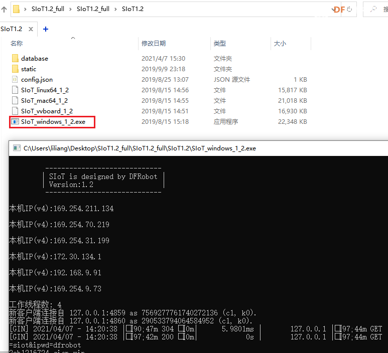

首先电脑上下载SIoT客户端并运行起来。
https://mindplus.dfrobot.com.cn/siot
SIoT提供了多种平台的版本,还有树莓派的版本,所以你还可以把siot服务放在一个树莓派上运行以便24小时低功耗的使用。
测试

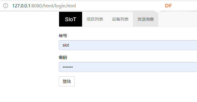

浏览器输入siot管理网址,查看是否运行起来了。
127.0.0.1:8080
如下图出现SIoT管理页面说明正常运行。
  • 账号:siot
  • 密码:dfrobot
这个时候在同一个局域网的设备已经可以通过ip访问了,接下来我们使用花生壳内网穿透实现外网访问。

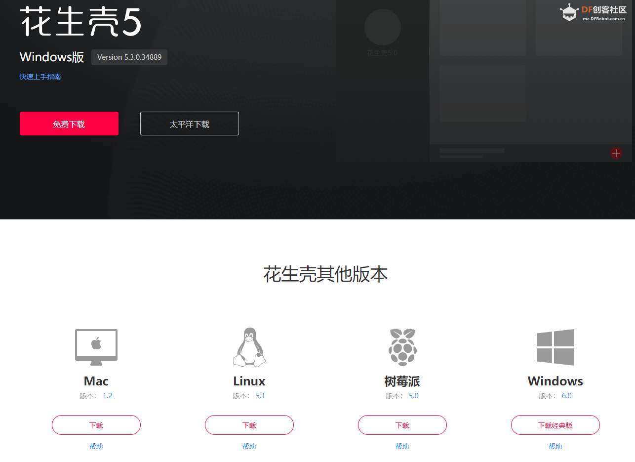

  1. 打开花生壳官网,下载对应客户端版本。
https://hsk.oray.com/download/
这里花生壳也提供了多种平台的版本,同样也有树莓派版本。

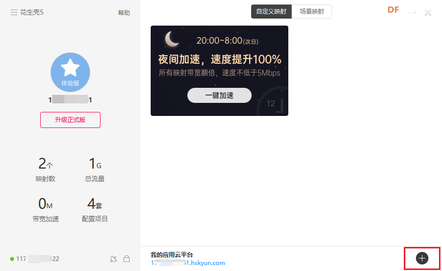

  1. 下载完成之后安装后打开,使用花生壳手机APP扫码注册登录。

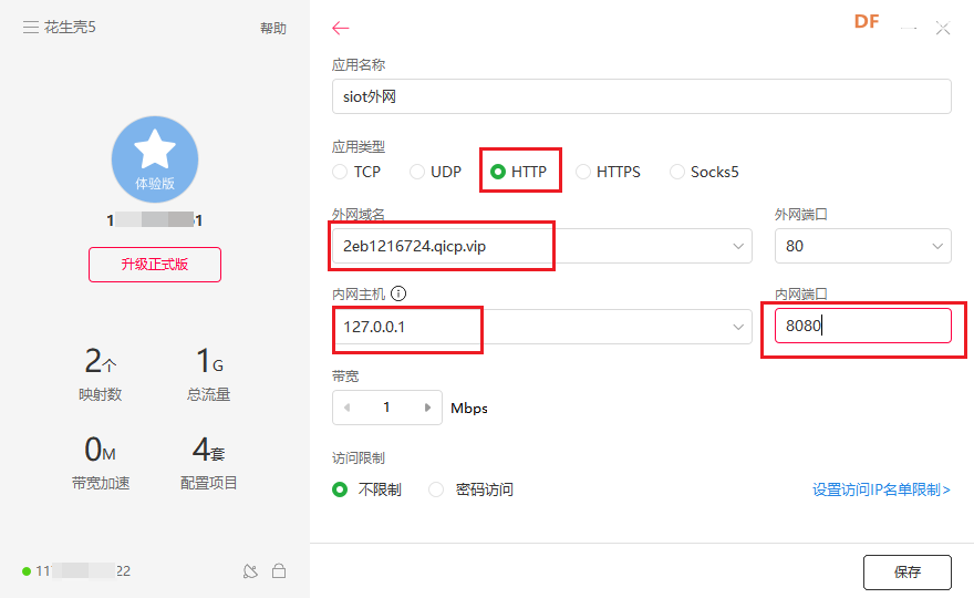

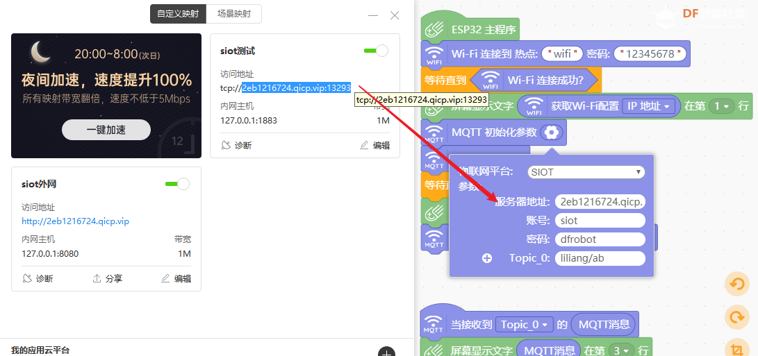

  1. 点击加号,添加一个端口映射
    登录完成后为免费账户,免费账号有2个映射端口数,每个月1G流量,对于SIoT的使用来说完全够了。
    【注意(2021年):花生壳升级之后免费账号只有1个端口映射数了,可以将仅有的端口用作1883的端口,这样只能在本地查看网页数据了,或者升级花生壳付费版本开2个端口映射。】

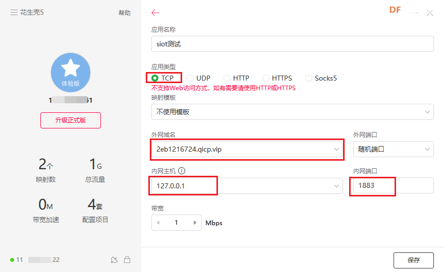

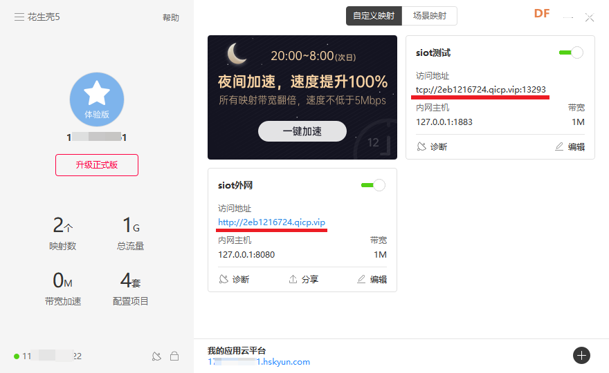

  1. 按下图做两个端口映射,其中外网域名是随机生成的,直接选择即可,如果想更换可以在花生壳购买其他名字的域名(收费服务,自行选择),内网主机填写127.0.0.1表示当前客户端运行的主机。
    注意:TCP对应1883端口,HTTP对应8080端口
    对于SIoT来说,有两个端口,一个是8080端口,http协议,用来通过网页访问,另外一个是1883端口,tcp协议,用来进行MQTT通信,因此我们映射这两个端口。
设置完成后可以看到两个访问地址:
至此,花生壳这边的设置就完成了,非常的简单。

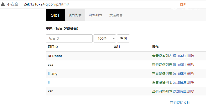

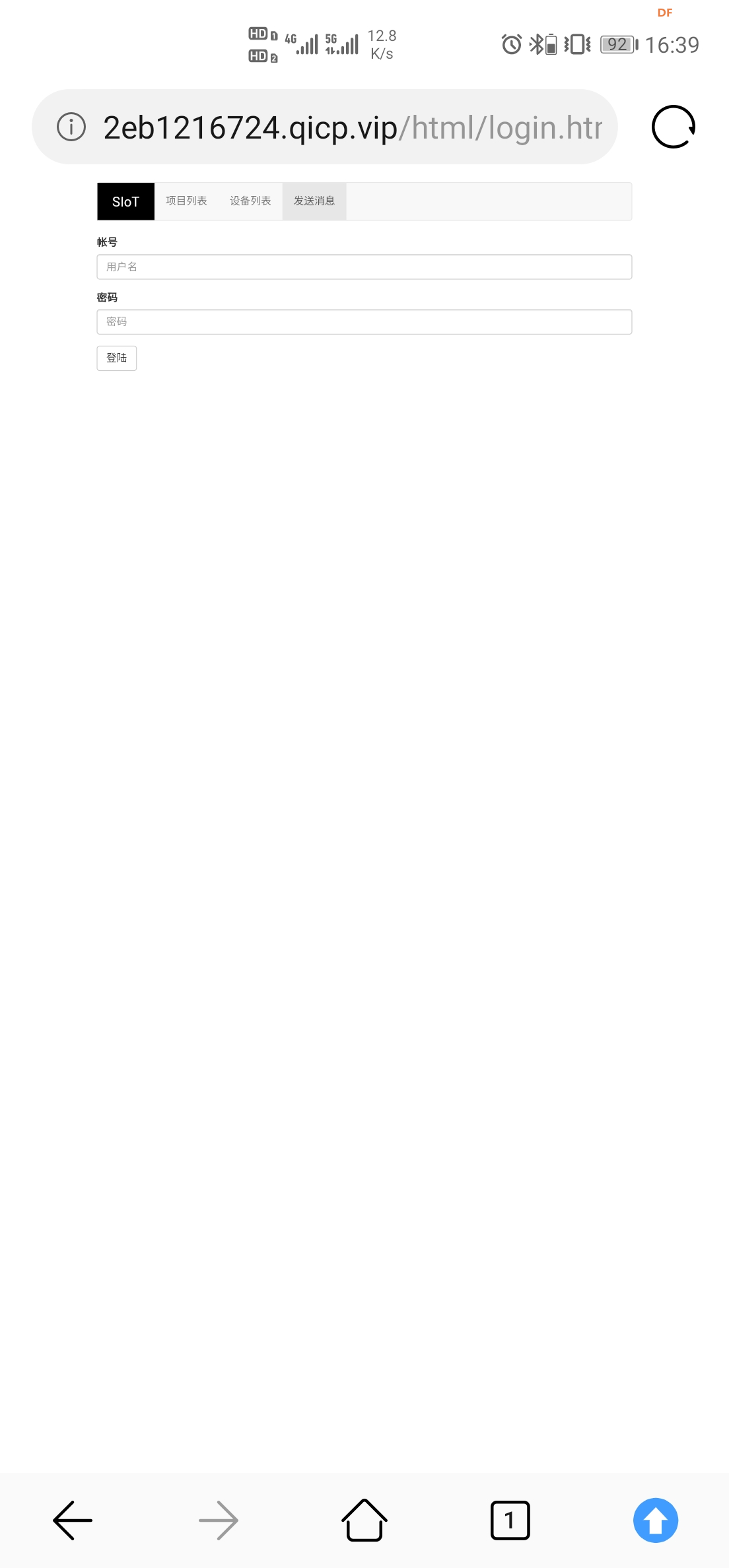

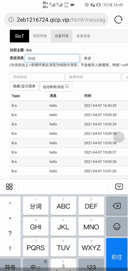

  1. 首先我们测试通过外网访问SIoT的页面,将上一步8080端口映射后生成的访问地址复制到浏览器里面即可打开SIoT的页面,另外一台电脑也可以打开。
  1. 通过手机也可以访问,注意此时手机使用的是流量没有连接wifi,说明处于外网状态:
注意:这个链接被微信屏蔽了,不能直接在微信打开,需要复制到手机浏览器打开

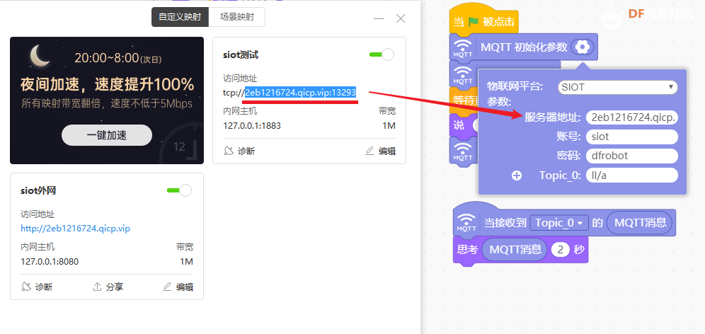

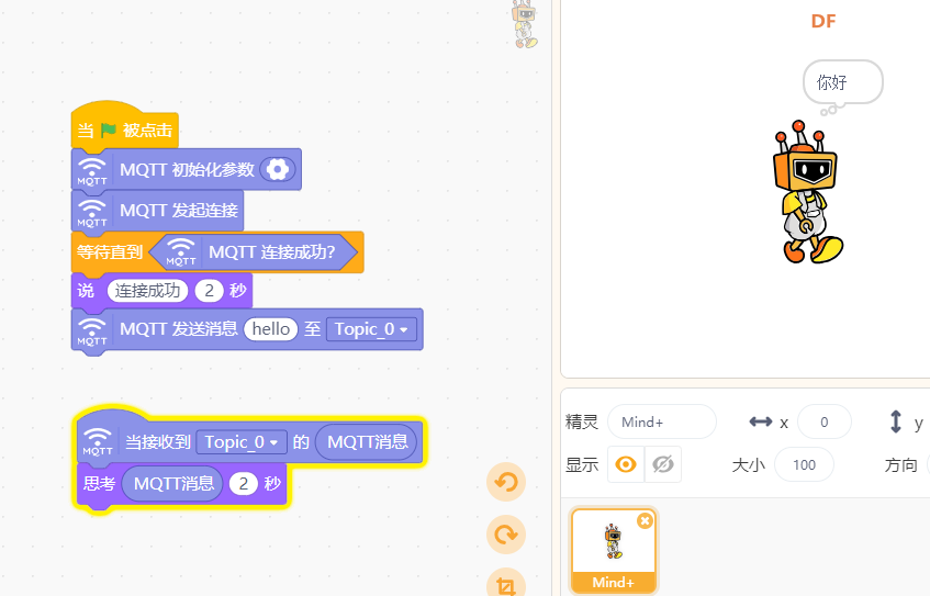

Mind+实时模式MQTT测试

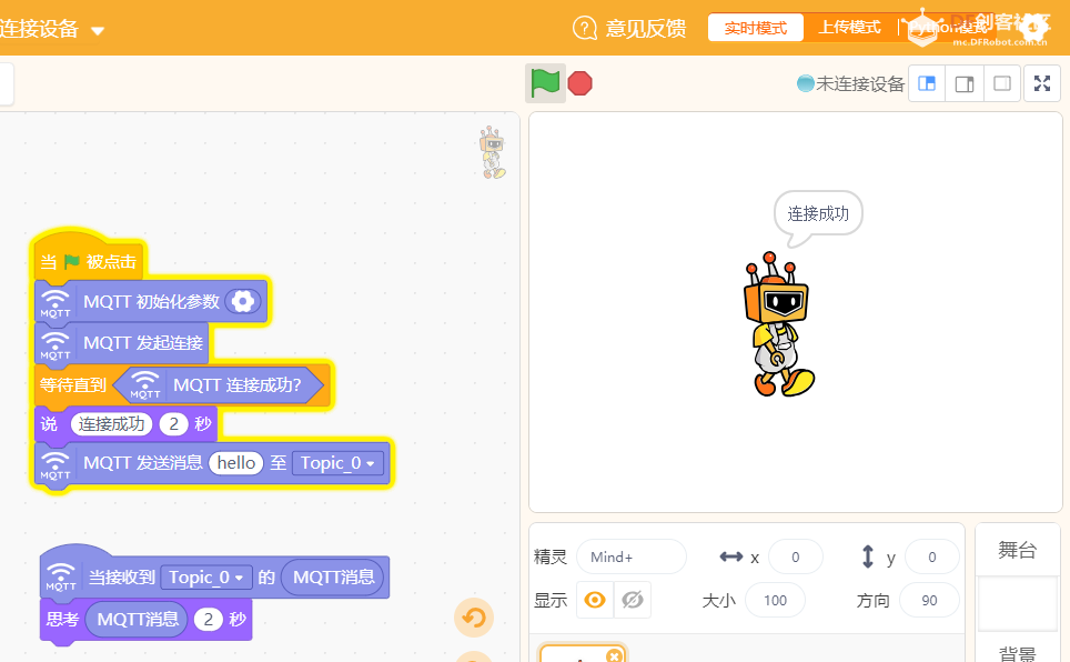

Mind+实时模式有MQTT功能,可以用来进行测试:

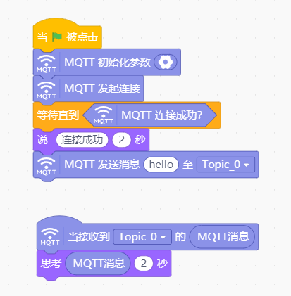

  1. 打开Mind+,打开扩展,加载网络服务里面的MQTT扩展
  1. 编写如下程序
  1. 其中服务器地址处填写花生壳客户端中1883端口映射过去的tcp网址即可(不包含tcp://)> 也可以使用IP:端口的形式,在cmd中ping这个地址即可获取对应的服务器IP
  1. 点击绿旗,运行程序,提示连接成功说明服务器端口映射成功。
  1. 通过刚才手机打开的页面发送消息
  1. 可以看到Mind+这边能收到,可以远程控制了

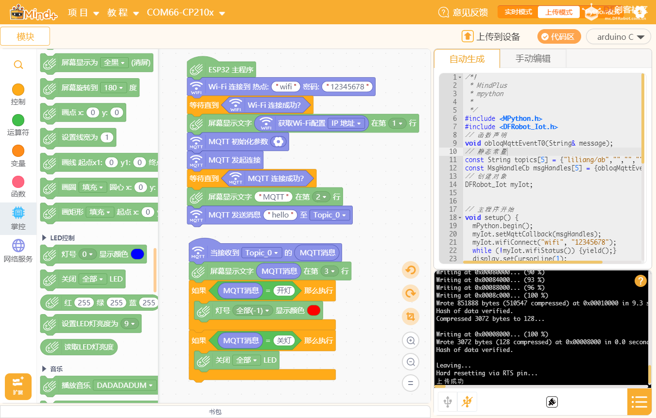

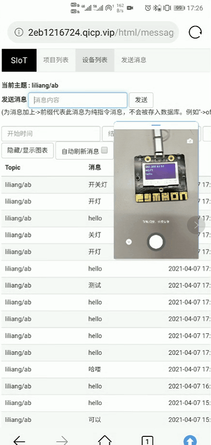

掌控板通过设置服务器地址也可以正常使用,切换到上传模式,加载WiFiMQTT扩展,编写如下程序:
其中MQTT服务器填入花生壳1883端口映射出来的网址(不包含tcp://)
上传程序,通过前面手机发送消息控制开关灯:

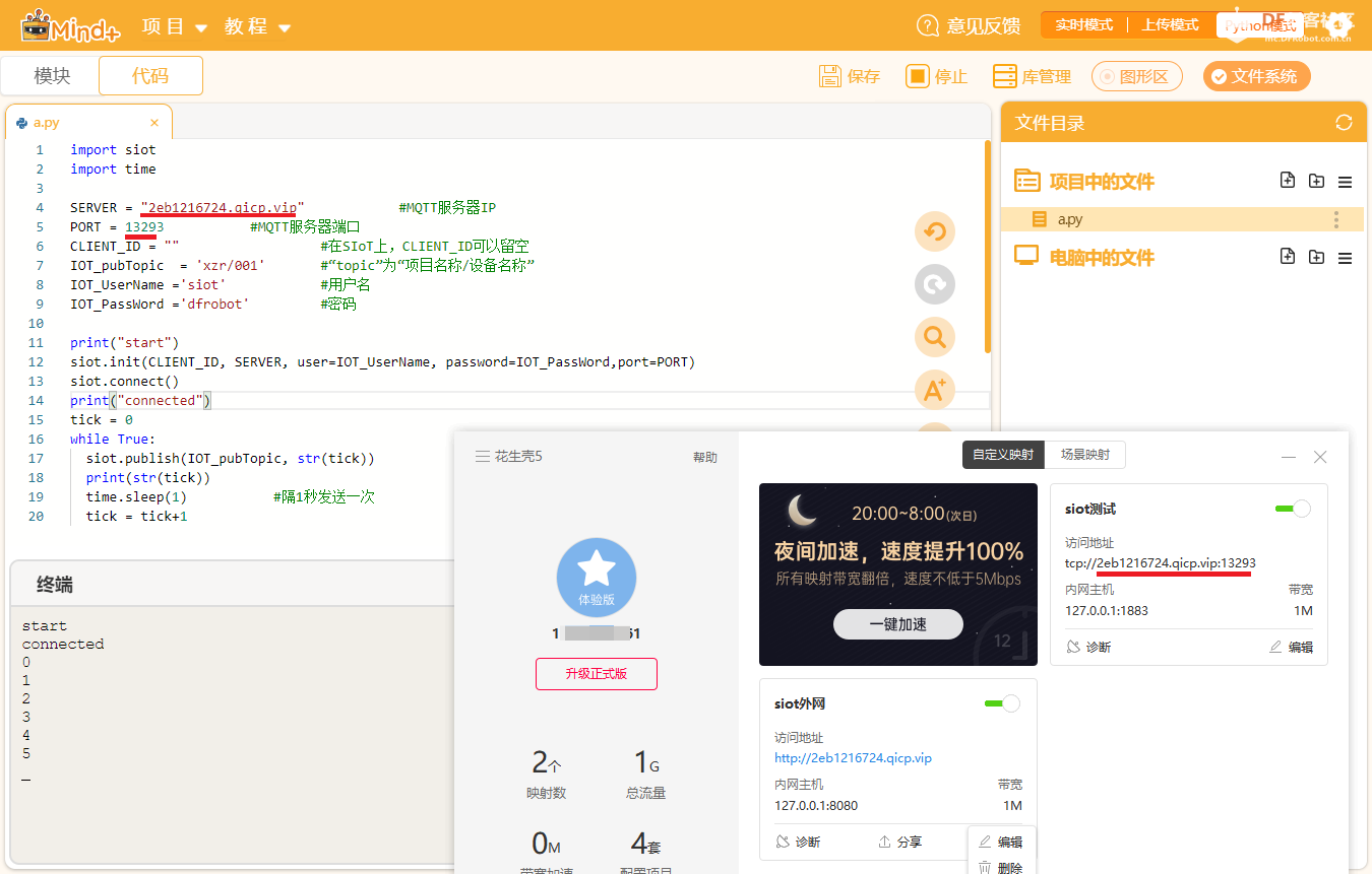

Python库
siot提供了一个python库,因此也可以通过Python代码访问siot。
  1. 在Mind+中切换到Python模式库管理中在PIP模式输入siot即可安装。
  2. 输入如下示例代码,其中SERVER和PORT为1883对应地址和端口
import siot
import time
SERVER = "2eb1216724.qicp.vip"            #MQTT服务器IP
PORT = 13293           #MQTT服务器端口
CLIENT_ID = ""                  #在SIoT上,CLIENT_ID可以留空
IOT_pubTopic  = 'xzr/001'       #“topic”为“项目名称/设备名称”
IOT_UserName ='siot'            #用户名
IOT_PassWord ='dfrobot'         #密码
print("start")
siot.init(CLIENT_ID, SERVER, user=IOT_UserName, password=IOT_PassWord,port=PORT)
siot.connect()
print("connected")
tick = 0
while True:
  siot.publish(IOT_pubTopic, str(tick))
  print(str(tick))
  time.sleep(1)           #隔1秒发送一次
  tick = tick+1

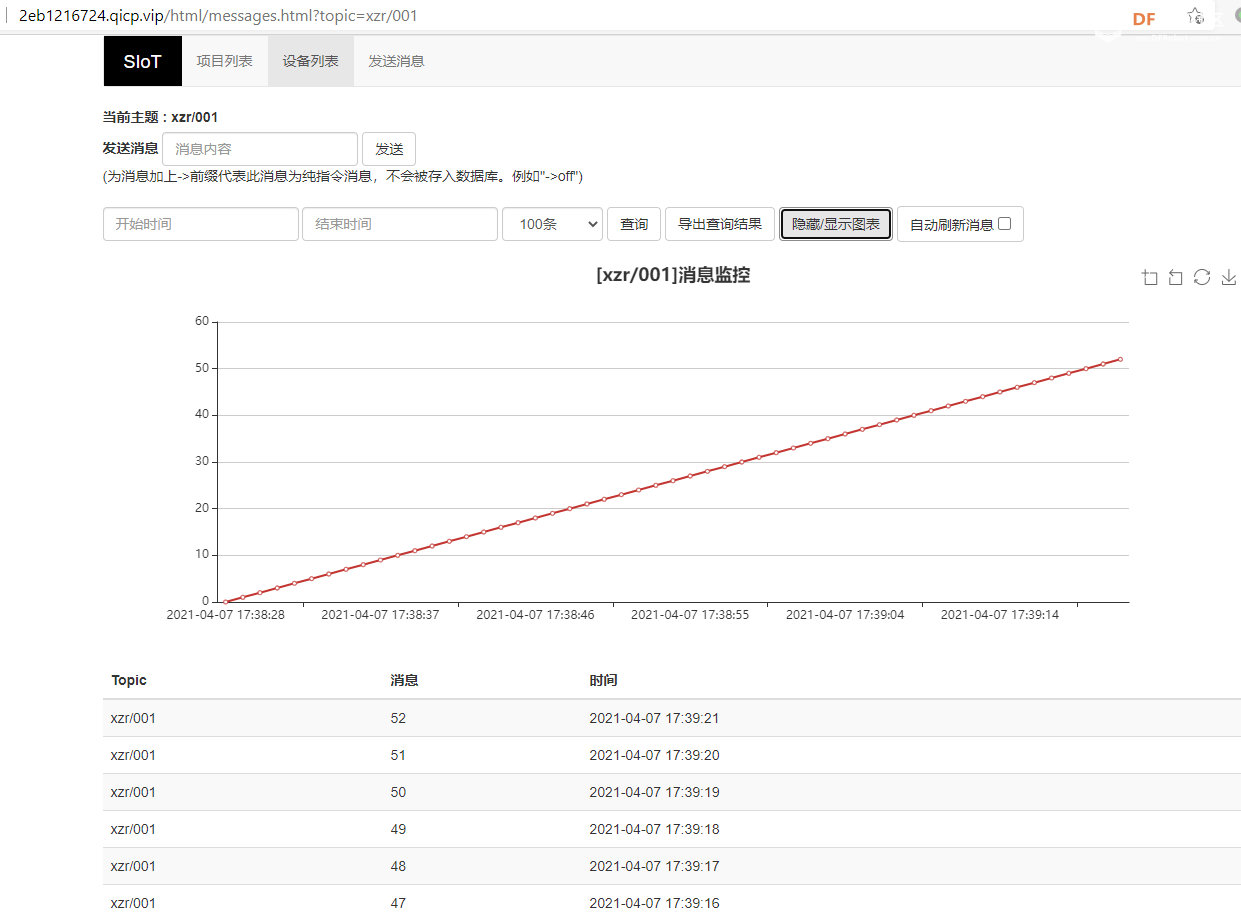

  1. 在SIOT后台即可看到数据:
一个免费的可以内网或者外网随时访问的私有MQTT即搭建完成。
