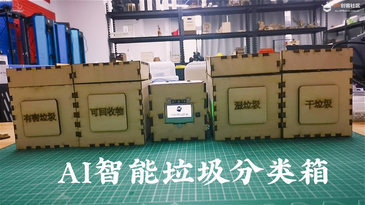

【一起DIY】AI智能垃圾分类箱
1、前言
感谢DF的粒子邮寄过来的人工智能三剑客中的两剑客:中英文语音合成模块I2C语音识别模块。于是做什么项目呢?
上海在2019年7月1号起已经开始实行强制垃圾分类,实行了垃圾分类的政策,主要原因是随着人们生活水平的提高,各类消费增加,产生了大量的垃圾,如果不能够合理处理这些垃圾,将严重污染环境,为了解决这个问题,响应国家提出的垃圾分类政策,保护我们赖以生存的家园。用掌控板结合中英文语音合成模块I2C语音识别模块来做一个AI智能垃圾分类箱!

4、电路连接
【一起DIY】AI智能垃圾分类箱图2
注:在使用舵机时,为了对称本来使用的P5硬件来驱动一个舵机,单独调试运行的时候发现不能驱动。于是换了P0,P3,P6,P7,P11都不行,有时引脚设置后会导致原本正常的引脚BUG。可能是引脚占用的原因。于是就换成了P14引脚。

注:语音合成的干垃圾会读成第四声,于是查看了一下资料如何改变声调。
在这里插入图片描述
这里我一开始用的是:干[=gan1]垃圾。没有效果。后来用了对汉语拼音识别[i1]gan1垃圾。能发正确的音不过会有停顿。后来只能将所有文字替代成拼音。eg:[i1]gan1la1ji1。就可以实现啦!
还有一种方法:就是用多音节来代替:肝垃圾。这样也能达到我们想要的效果。
