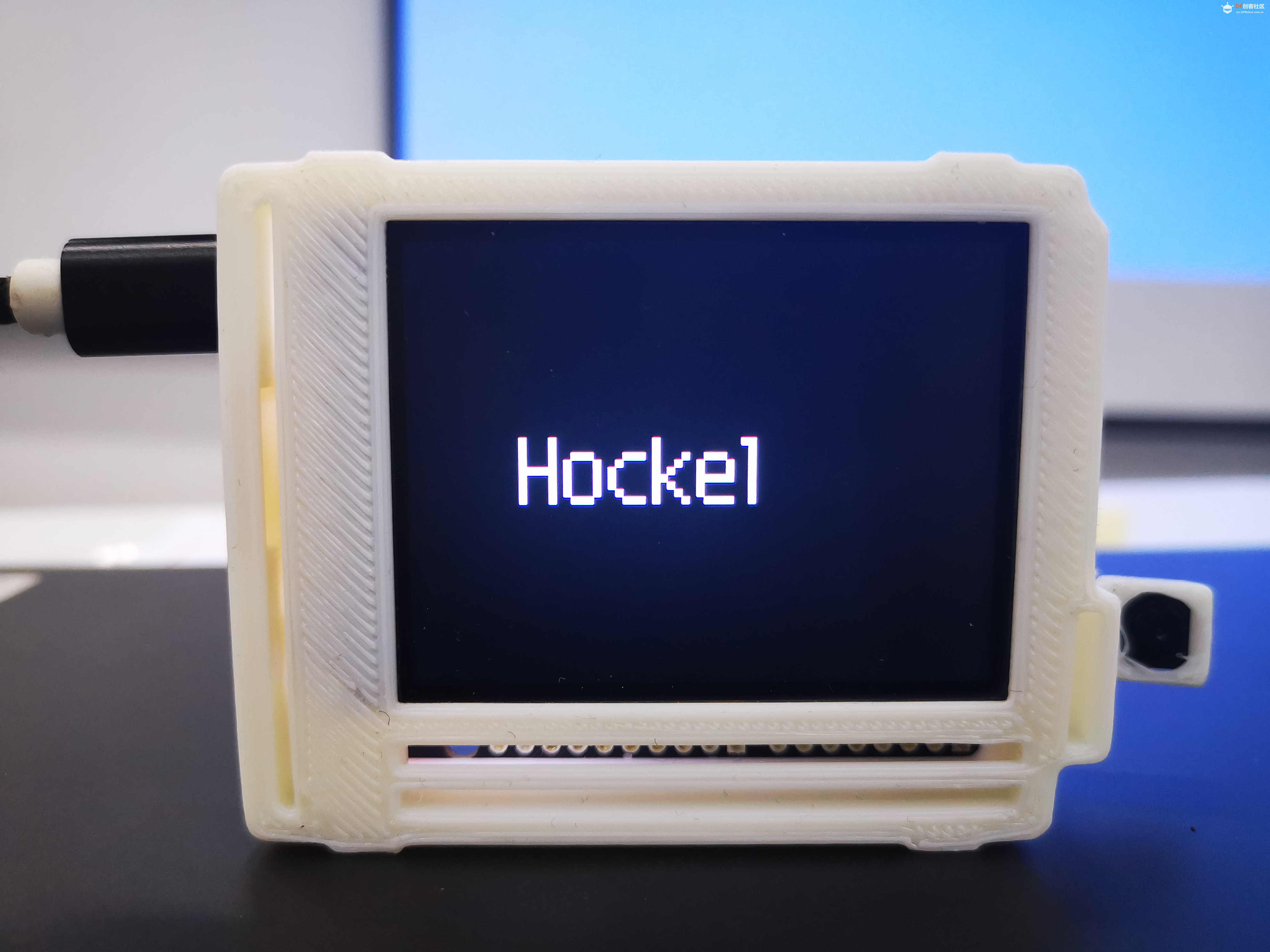

任务一:以图形形式显示英文
实验效果:
任务二:显示中文
【mind+ 用户库】Maixduino 中文字模、图片英文显示图2
显示效果如下:
【mind+ 用户库】Maixduino 中文字模、图片英文显示图1
