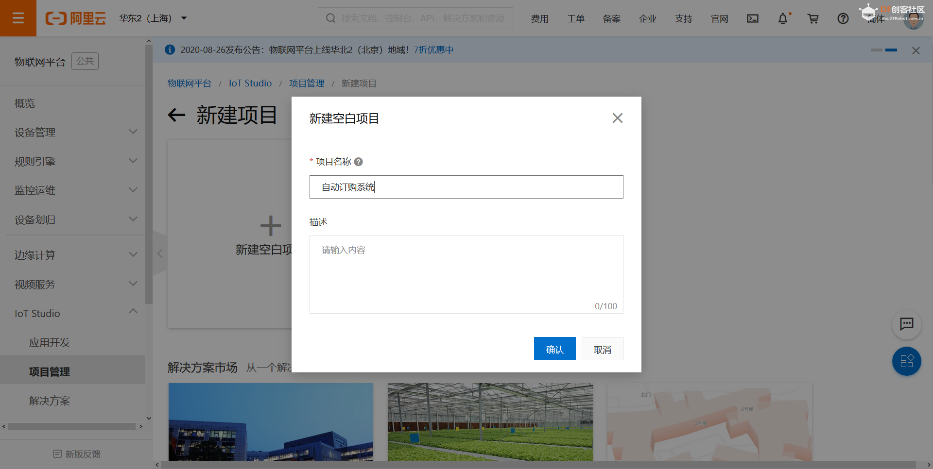

新建项目
和之前的教程相同,我们首先需要在阿里云平台中新建一个项目,然后为项目创建产品和设备,配置产品自定义功能(物模型)。在物联网平台的页面左侧,选择IoT Studio -> 项目管理,点击新建项目,新建一个空白项目,项目名称为“自动订购系统”,如下图所示:
新建项目

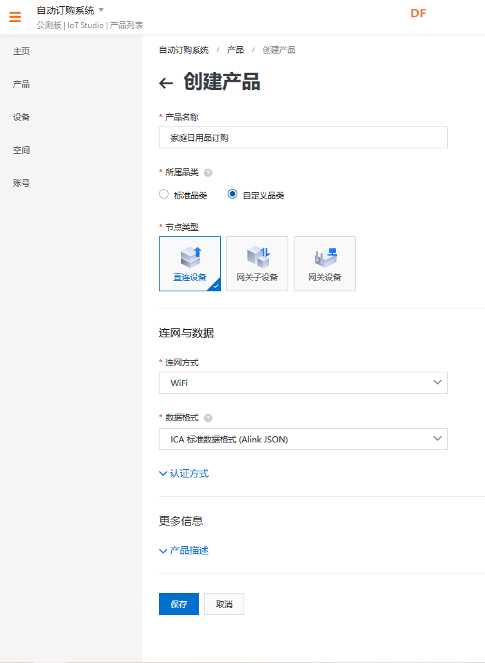

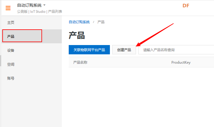

新建产品
在项目管理页面左侧的功能栏点击产品,在弹出的产品页面中选择新建产品,如下图所示。
新建产品
产品的名称填写“家庭日用品订购”,所属品类选择“自定义品类”,其他选项默认,如下图所示。
自定义品类
完成后点击保存,此时已经在项目下创建了一个名为“家庭日用品订购”的新产品。

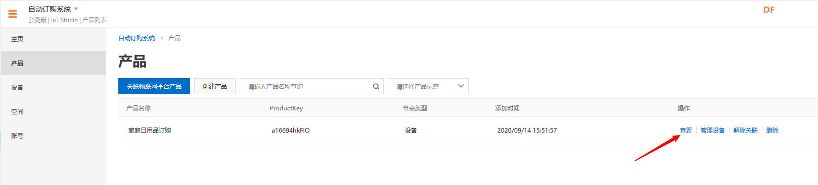

点击“家庭日用品订购”产品后的查看,进入产品的管理页面,如下图所示。
点击查看产品

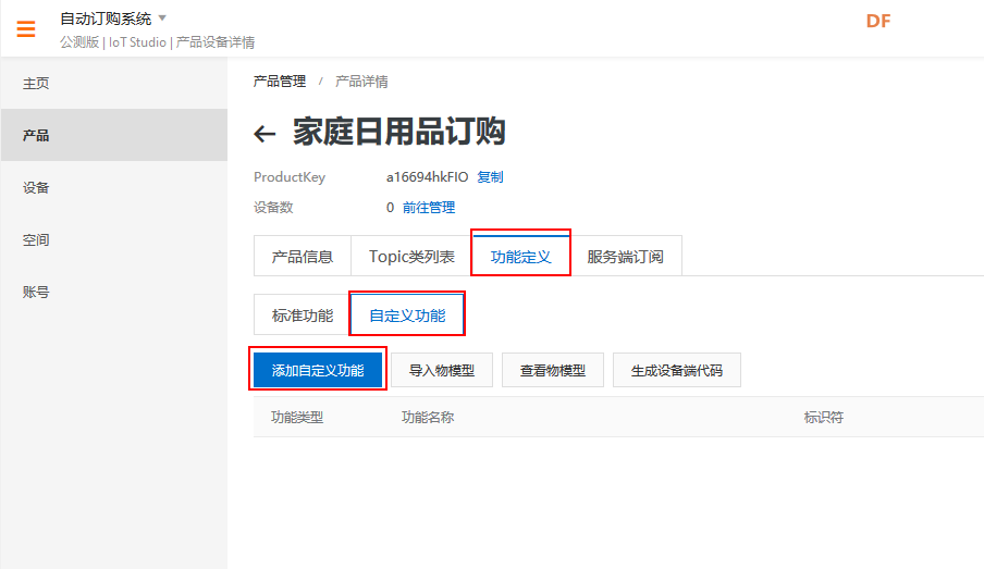

选择功能定义 -> 自定义功能 -> 添加自定义功能 ,如下图所示。
添加自定义功能

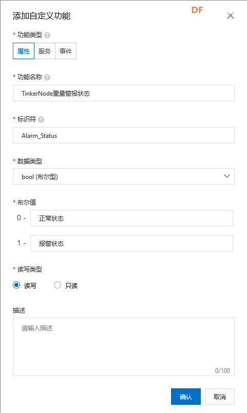

本次项目中,由于只需要查看TinkerNode上报的报警状态信息。所以我们仅需要创建一个数据类型为bool类型的自定义功能(物模型)。
配置自定义功能

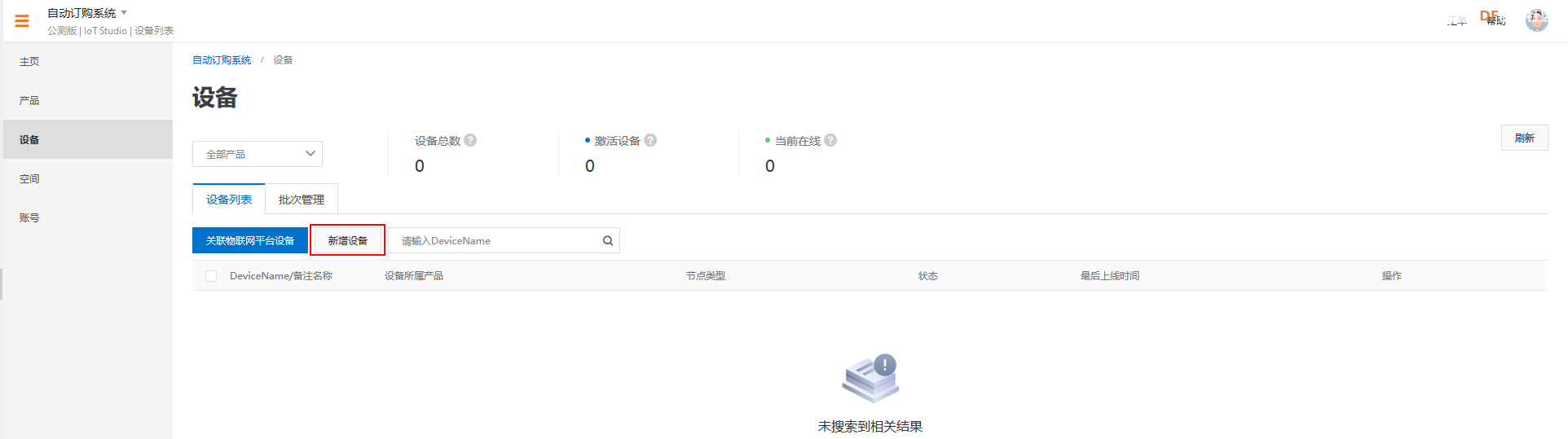

在项目管理页面左侧的功能栏点击设备,在弹出的设备页面中选择新增设备,如下图所示。
新增设备
到此,我们已经在阿里云平台上创建好了项目、产品和设备。

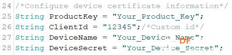

阿里云相关配置
我们需要根据阿里云平台的配置信息,在项目代码中做对应的修改。
在设备页面查看设备证书信息,填写在代码中对应位置。

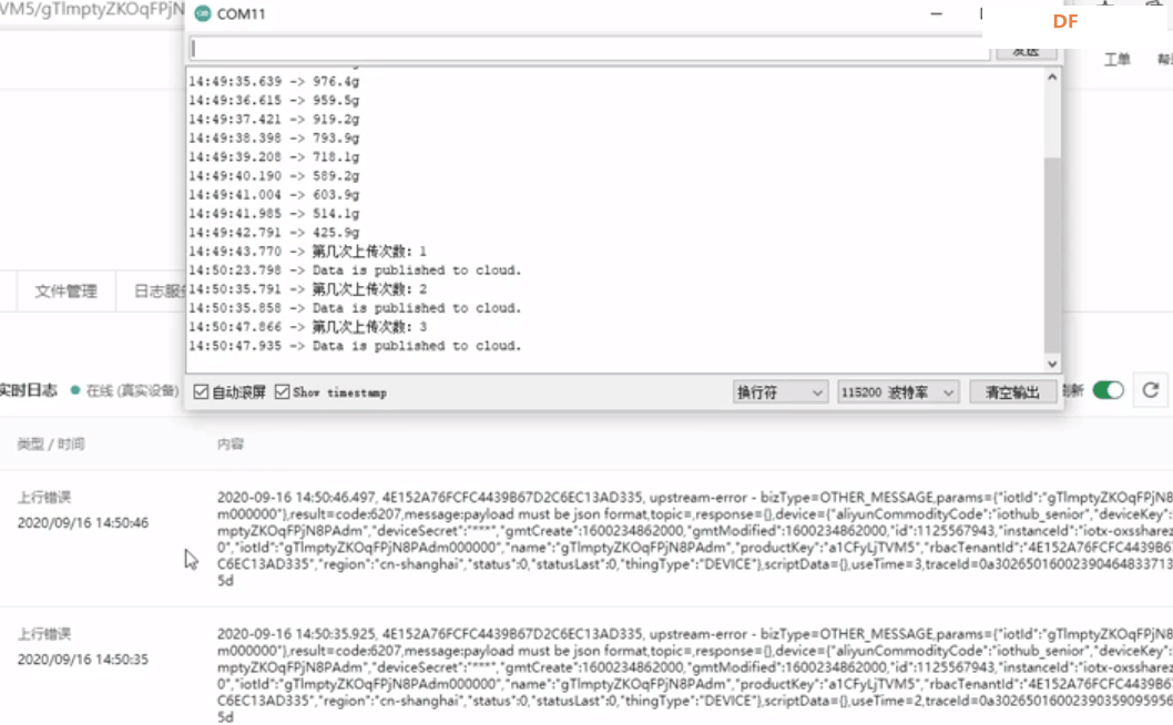

全部配置完成后,将代码上传至TinkerNode主控板。待代码上传完成后,我们将一瓶新的牛奶和旧的牛奶交换放置在板子上进行触发,便可以在设备调试端查看到上传的信息了:
设备上传信息

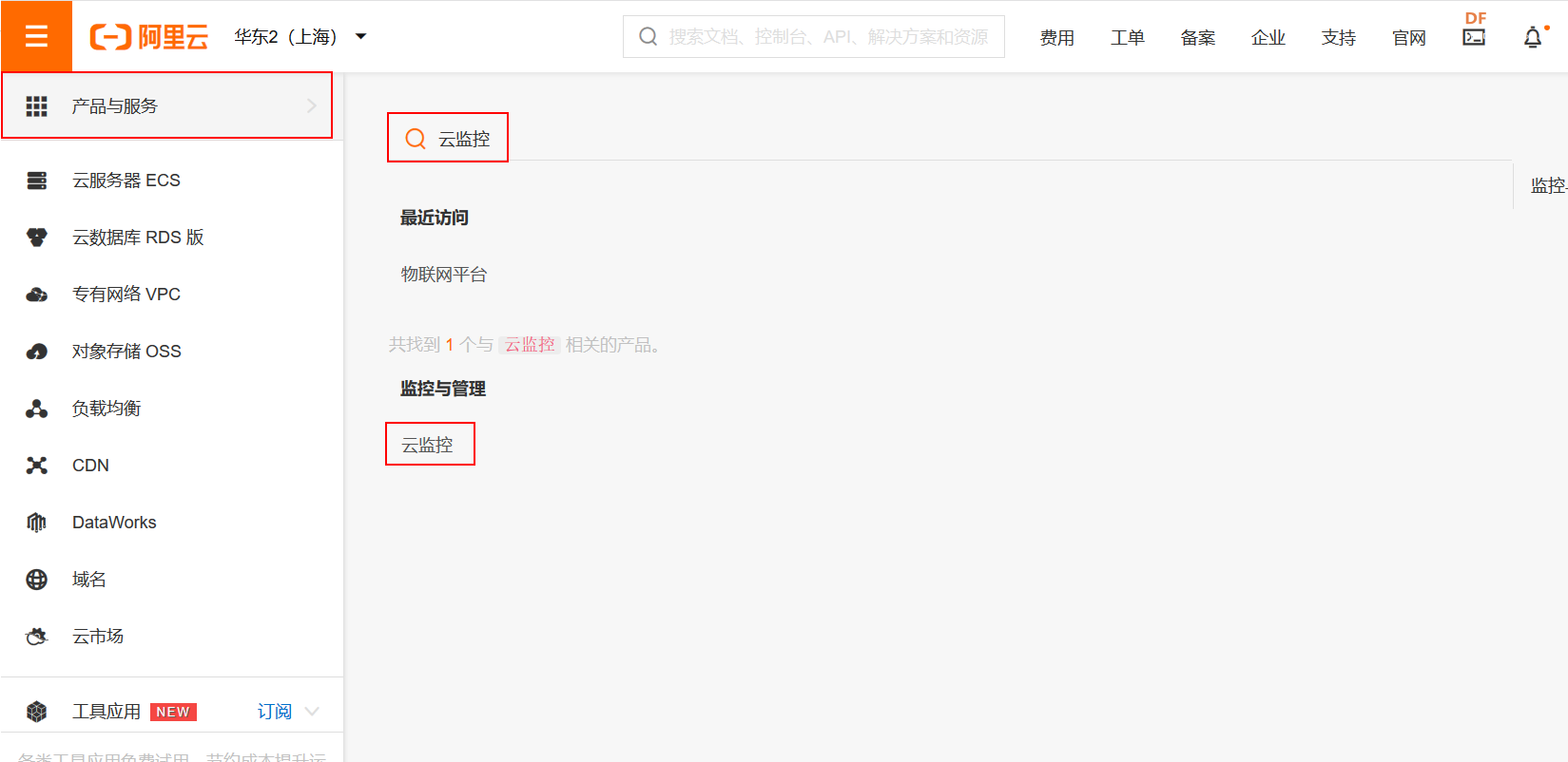

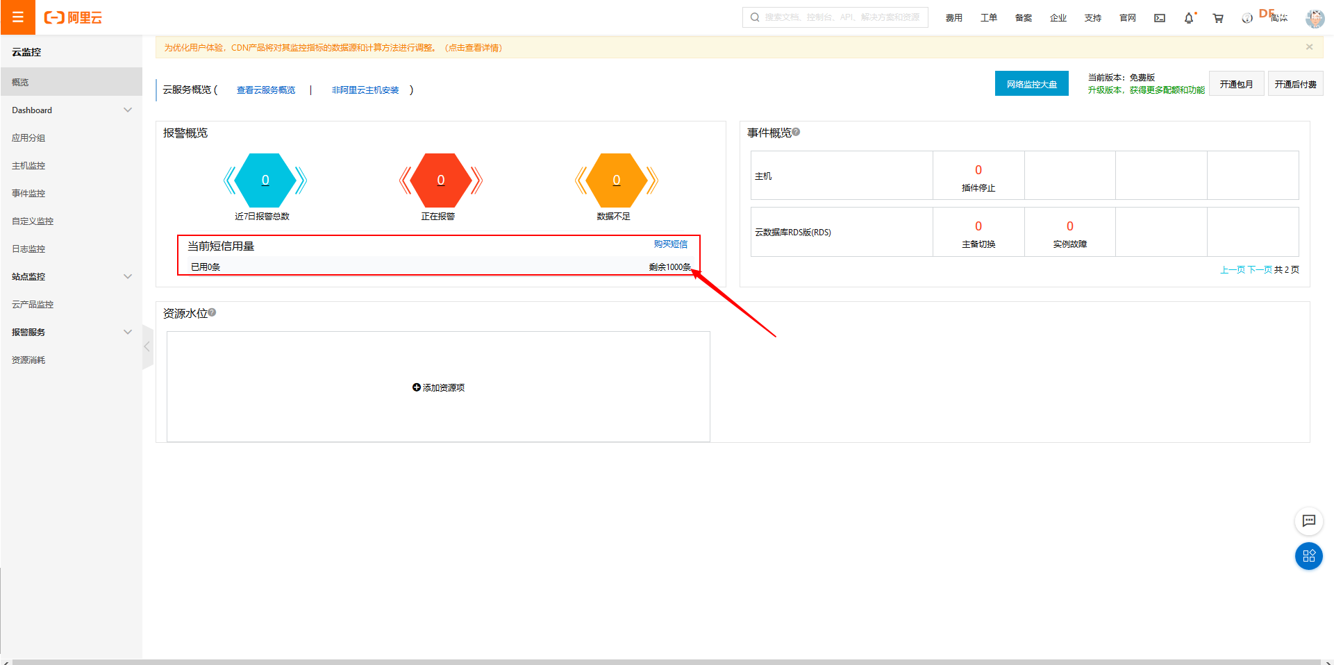

打开云监控
由于本次项目,我们将会使用到阿里云的报警服务,所以我们需要在阿里云平台搜索云监控进行报警配置,如下图所示
搜索云监控
点击进入后,如下图所示,有1000条的免费报警短信。
免费报警短信

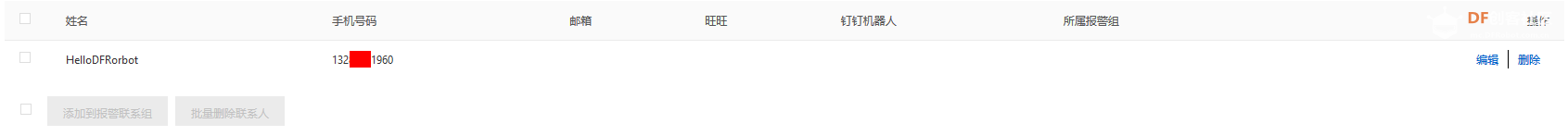

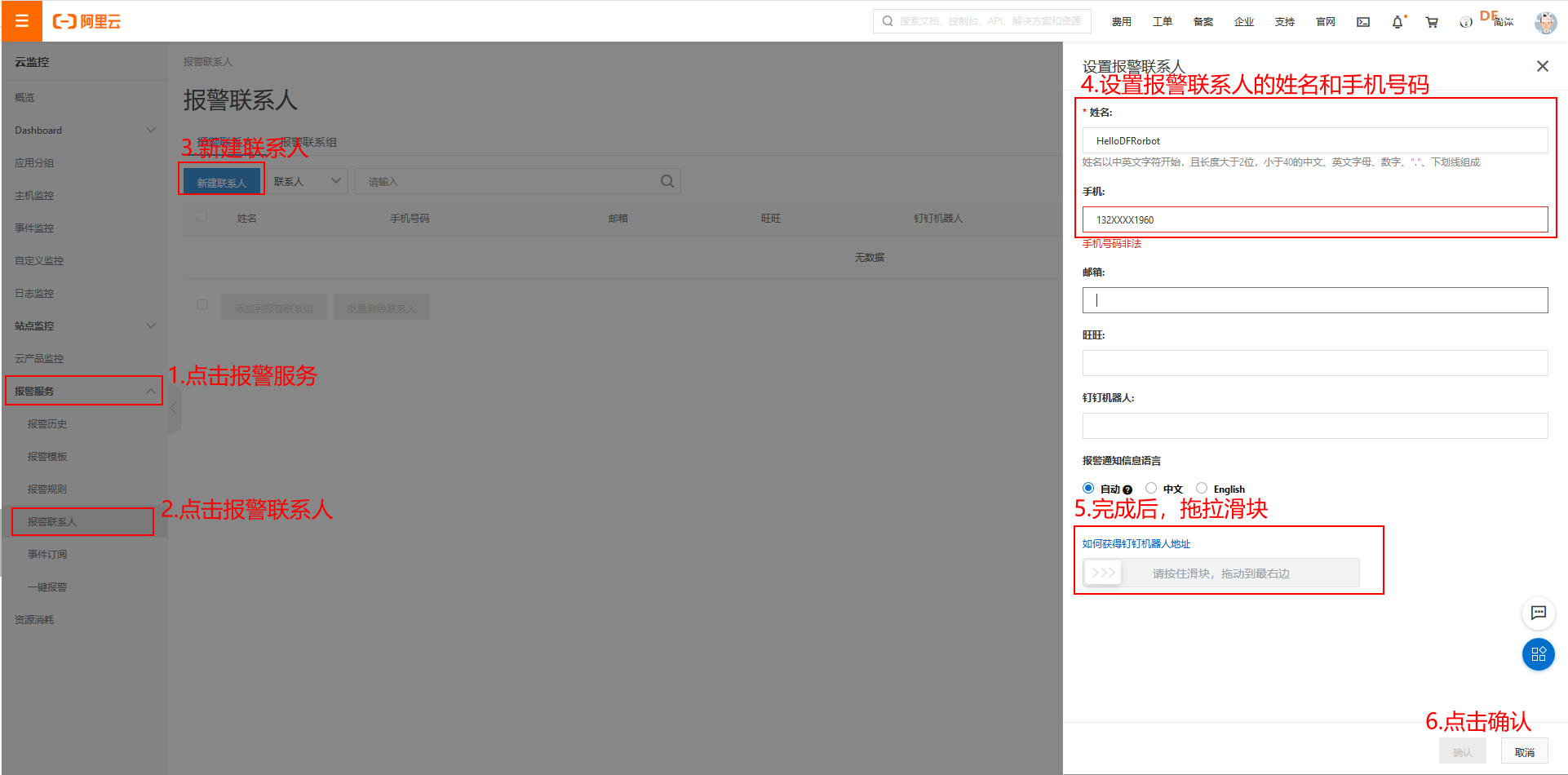

创建报警联系人
首先创建一个报警联系人,方便我们使用手机接收到阿里云的报警短信,配置如下图所示。
配置报警联系人
联系人配置完成后,在手机弹出的短信中,点击链接进行激活,激活成功后,手机号码会显现出来。
联系人手机

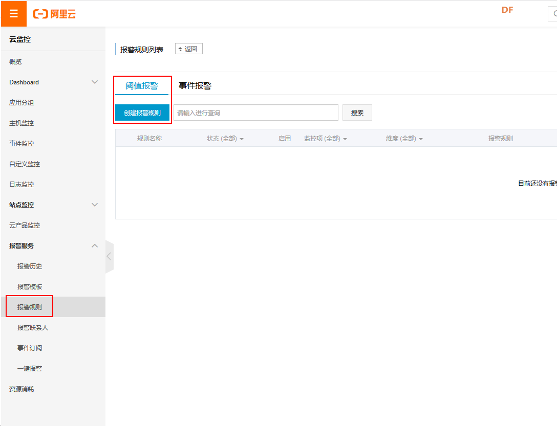

本次使用的报警服务中,短信是免费的,具备的功能较少。我们配合Arduino端的代码,使用了不一样的思路来完成一次报警尝试。现在,我们先来配置报警规则,如下图所示,点击创建报警规则:
配置报警规则
配置报警规则

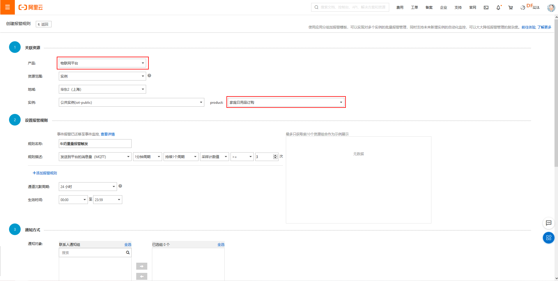

①配置关联资源:
产品->物联网产品
实例->选择为我们刚才创建的产品
②设置报警规则:
规则名称->自己设置
规则描述->这里我们使用了一种方式:当设备发送到平台的MQTT消息量在规定时间和规定周期内超过了我们设定的值,便触发报警。

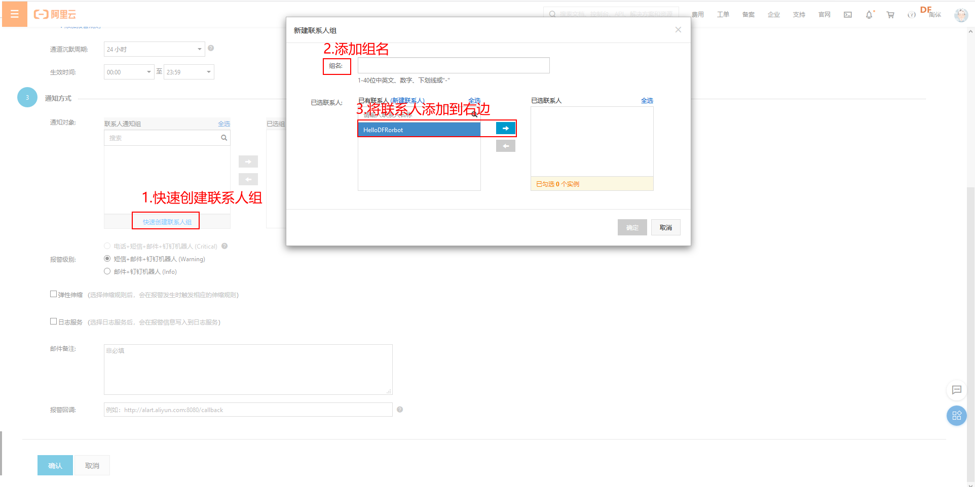

③通知方式:
我们需要先点击快速创建一个联系人组,新建一个联系组如下图所示:
新建联系人组

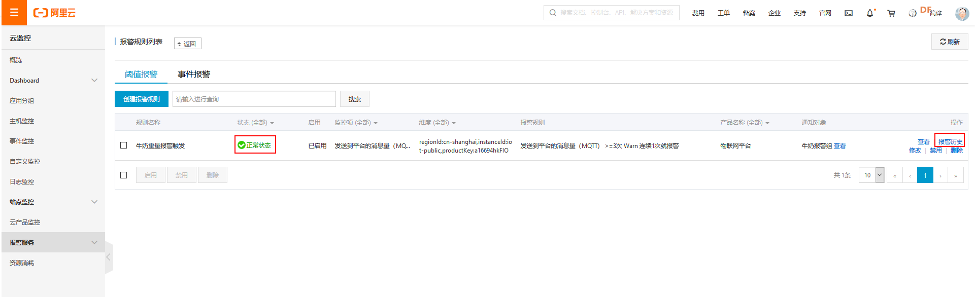

点击确认,创建成功后。便可以查看到当前的报警状态以及报警历史,如图所示:
报警状态

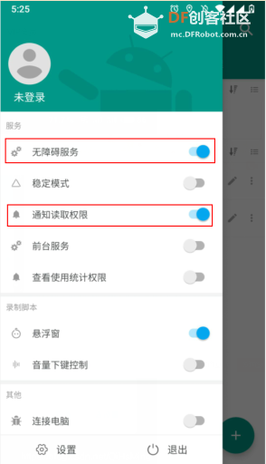

手机给权限:
将通知读取权限以及无障碍服务的权限打开:
给通知权限

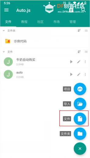

添加.js代码文件:
点击文件->创建文件名称->复制已提供好附件中的代码->点击运行。
点击文件复制代码

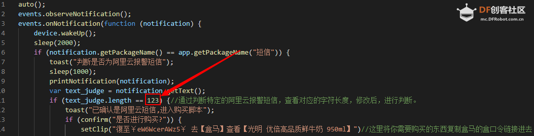

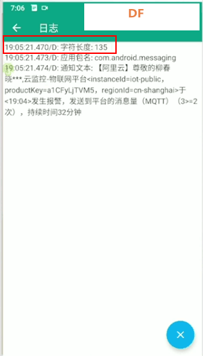

收到短信后,我们需要通过打开Auto.js的日志服务来查看收到的短信的特定信息,然后分别通过修改代码中的字符长度以及粘贴板的信息来实现自动购买功能。
打开日志服务,查看字节数量
根据下面图片,打开Auto.js中的日志服务,查看收到短信的字节数量(报警短信的字节数量是固定的,所以我们用了这个非常简单的方法来触发自动购买的脚本)。
日志服务字节数量
根据收到的字节数量,修改代码中的值。

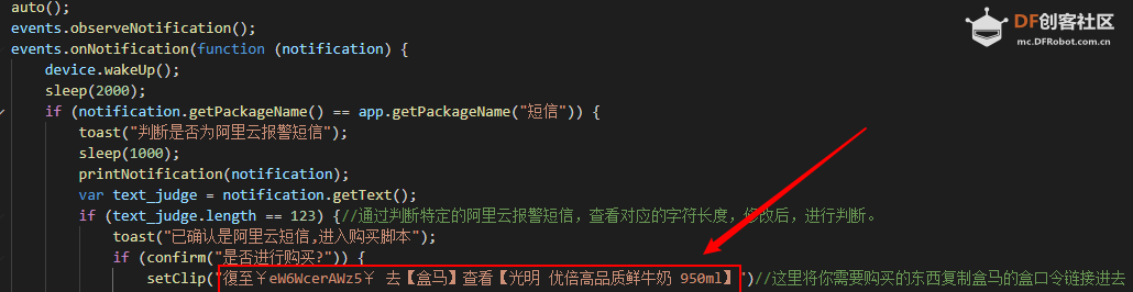

修改字符长度

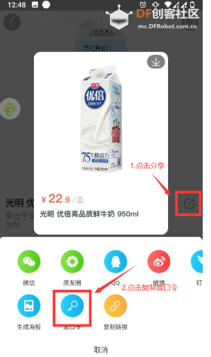

打开盒马,复制盒马物品的盒口令
进入你需要购买的商品的详情页面,复制对应的盒口令,如下图所示(请在盒马APP上填好收货地址和取件人信息):
复制淘口令
根据复制到的盒口令,粘贴到图下的位置修改代码中的值(不要将""去掉了)。
修改盒马口令

请问版主,你的程序最后都成功和aliyun跑通了吗? 请问库用的哪个版本? 我和你一样的程序以及硬件,过120秒就被踢? 说要发送mqtt的心跳信号,否则就被阿里云判定离线。
另外,我看你上传的阿里云截图里面,有“数据上报错误”

svw 发表于 2020-10-16 14:23
请问版主,你的程序最后都成功和aliyun跑通了吗? 请问库用的哪个版本? 我和你一样的程序以及硬件,过120秒 ...
数据上报错误这里对于这个项目来说没什么关系。
数据上报错误的问题,需要根据上报的内容中的ID号修改代码中的Client_id, 就不会出现上报错误的情况了。
