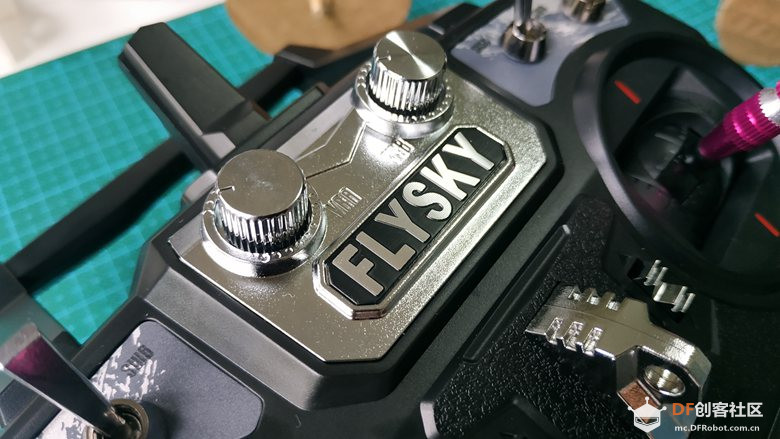

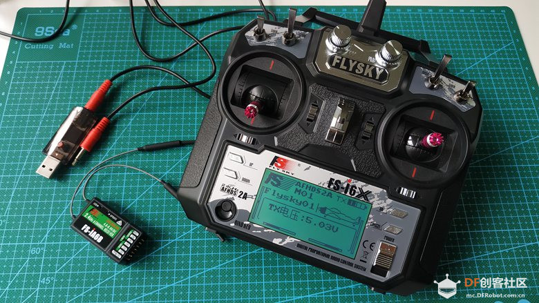

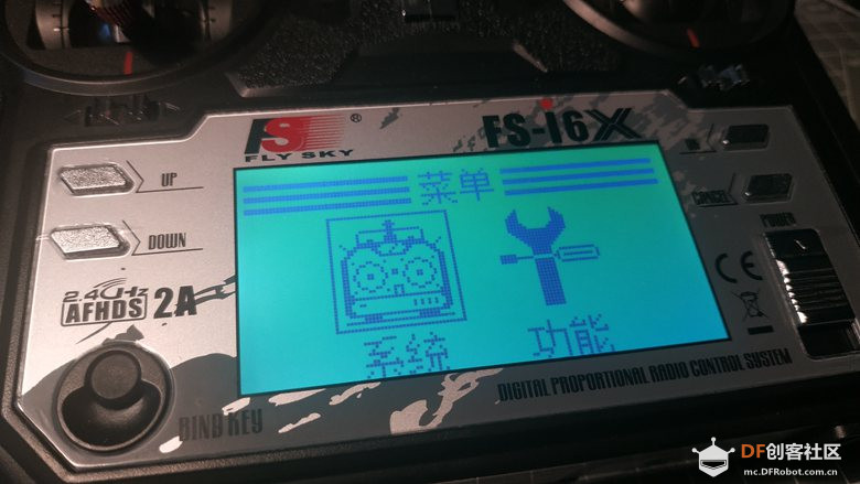

先来说说富斯i6X这个控(他们格斗机器人圈将遥控器简称为控),

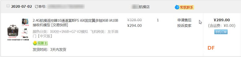

配上iA6B和G7模拟器淘宝售价289。
这个G7模拟器要加价30块,
是用来连电脑模拟遥控航模飞机的,
可以借助它熟悉操控。
控是10通道的,
功能全面用的人也多,
圈里一晒好多人说“同款”。

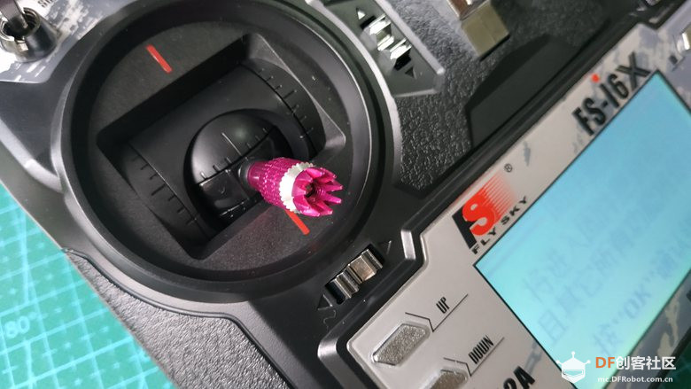

虽然外壳塑料感极强,
只比遥控玩具好那么一丢丢,
但是开关手感很舒服。

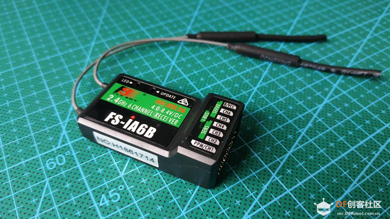

iA6B接收机的6通道对于格斗机器人也够了。
性价比高就是王道,所以很多老外也用i6,
据阿土说一度还脱销了,请他们在国内代购。

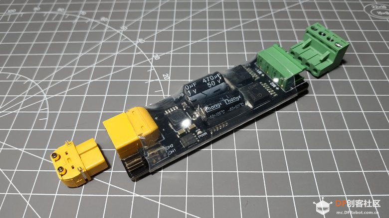

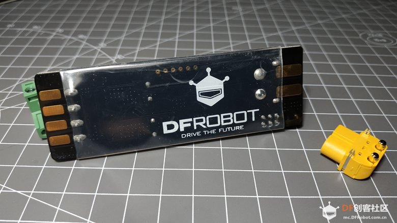

DF PPM双路电机驱动板在商城标题中备注是“Mini格斗机器人/航模专用”
据小米说这个驱动板出自圈里大佬王大师的手笔。
做工方面没的说,
长时间运行后几乎没有发热!
同样通电时长,带武器的那个电调已经发烫了。
特性:
2路独立电机驱动
PPM信号控制,兼容舵机控制信号
专为航模和格斗机器人设计
支持专业航模遥控器控制
7~12V宽电压输入
自带过载保护
更多资料见商城信息:PPM双路电机驱动板 - Mini格斗机器人/航模专用

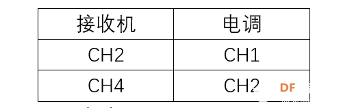

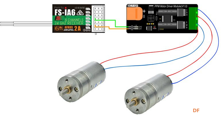

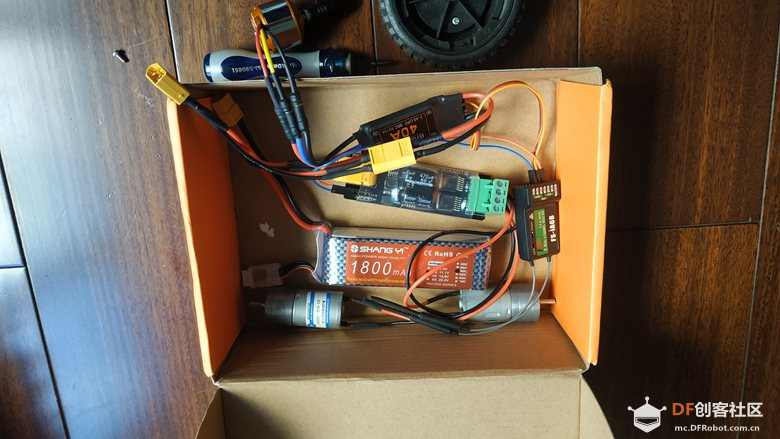

线路连接
因为牵涉摇杆模式,
电调的两个通道建议连到接收机的CH2、CH4这两个通道。
至于电调的M1和M2分别连左电机还是右电机,
就看实际情况了
记得其中一个电机正负极反接下

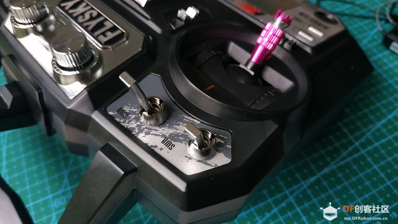

遥控器设置

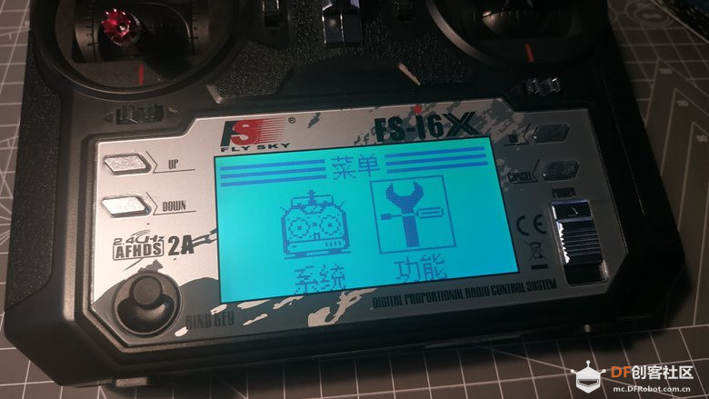

格斗机器人专业玩家大概不会用这么LOW的搭配,而玩航模的人群中兼玩格斗机器人的也是凤毛麟角,导致参考资料遍寻不着。综合了阿土的指点和淘宝店家技术群里小伙伴的建议,
小米终于探究出了可用的设置方案。

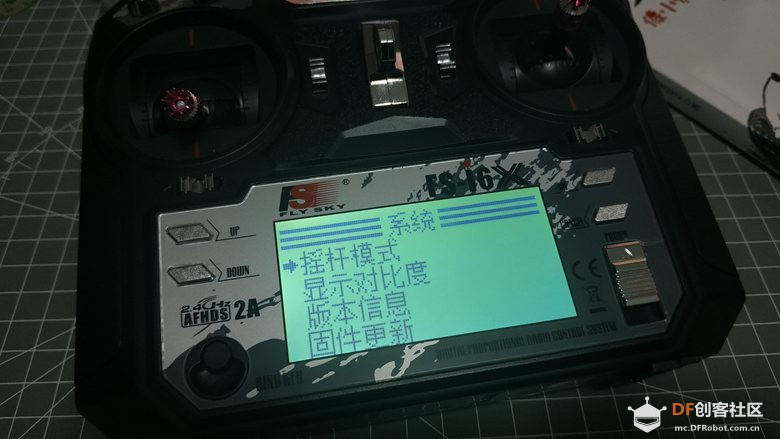

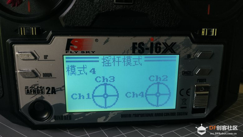

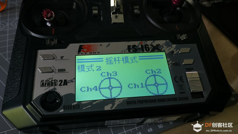

步骤1:修改摇杆模式
方法:
菜单-系统-摇杆模式-由默认的模式2改为模式4

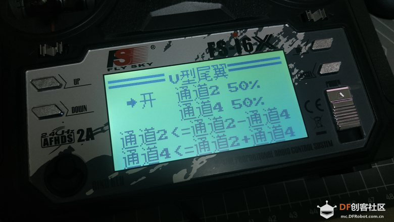

步骤2:设定V型尾翼
方法:
菜单-功能-开启V型尾翼

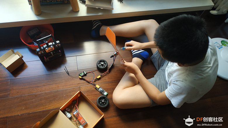

设置完毕,小米同学兴冲冲开始测试!
前进、后退、转弯,666!
准备战斗!

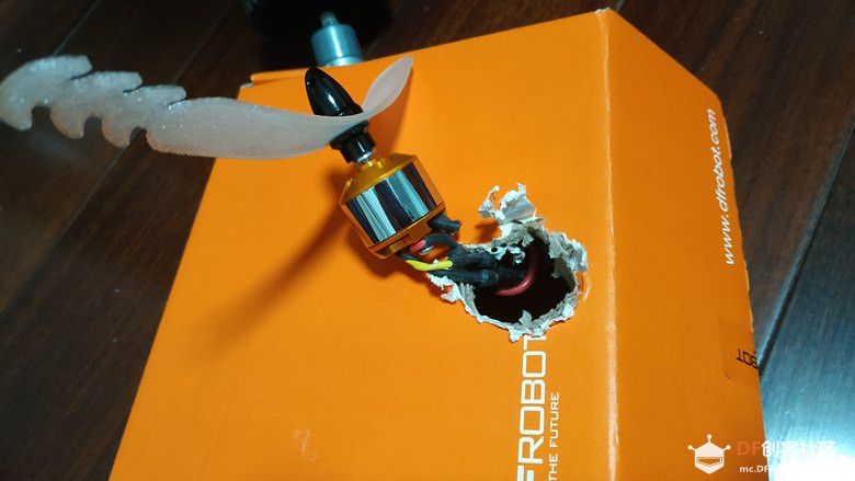

没想到武器威力太大,
直接进入了自毁模式。
