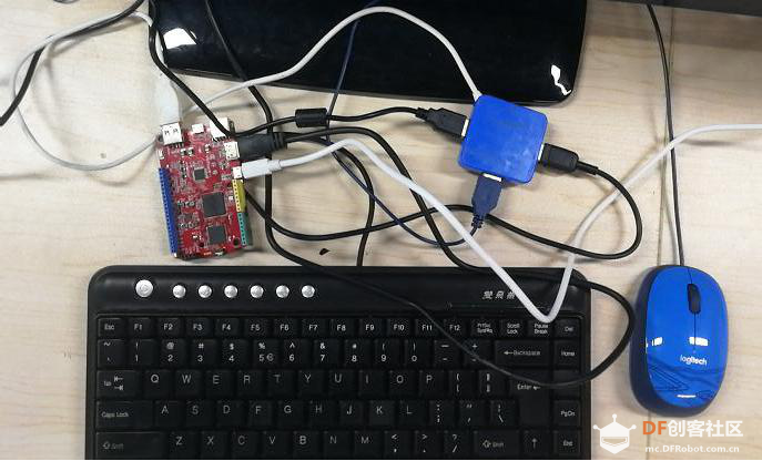

将虚谷板连接上USB HUB,再将鼠标、键盘、显示器、摄像头接在HUB 上,最后将虚谷板接上电源,如下图所示:
