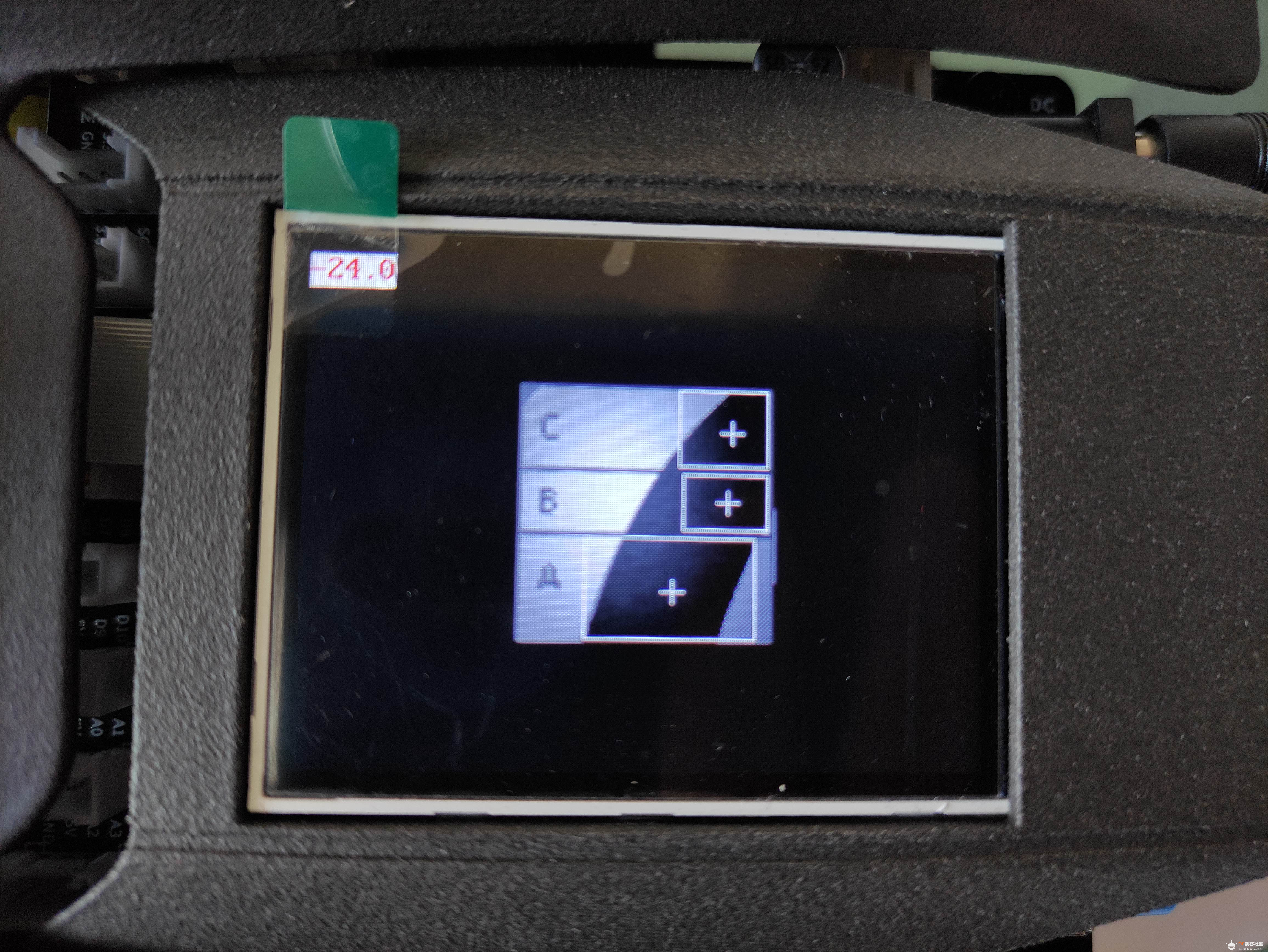

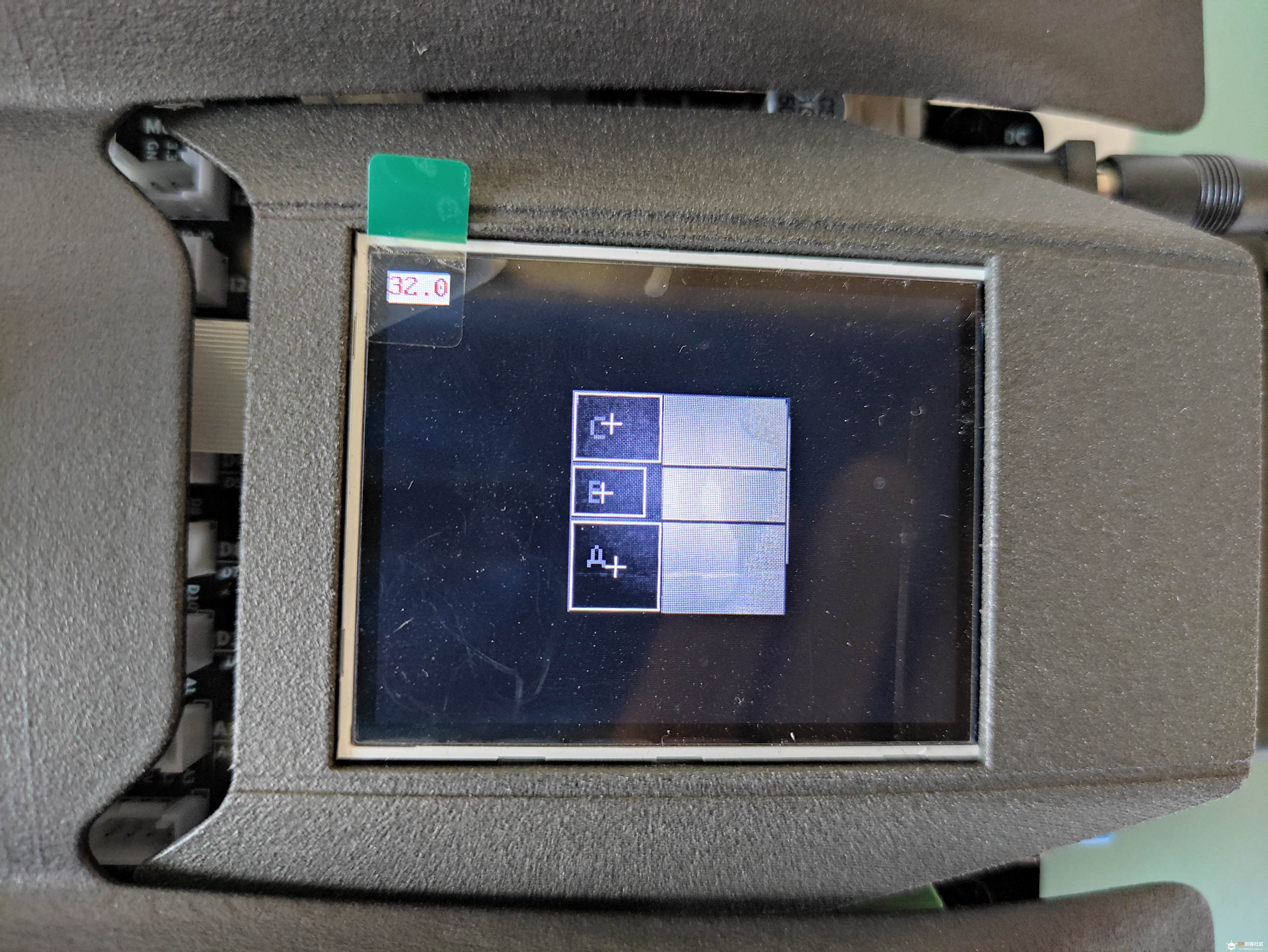

我们可以看到,摄像头画面从下到上分成 A、B、C 三个区域。这张图中黑色区域的中心“+”位置都在画面的左侧,左上角的偏转角度是 32,说明小车需要左转纠偏,使得线在画面中间的位置。
这张图中三个区域黑色的中心点都靠右,小车需要右转才能保持黑线在中间的位置。

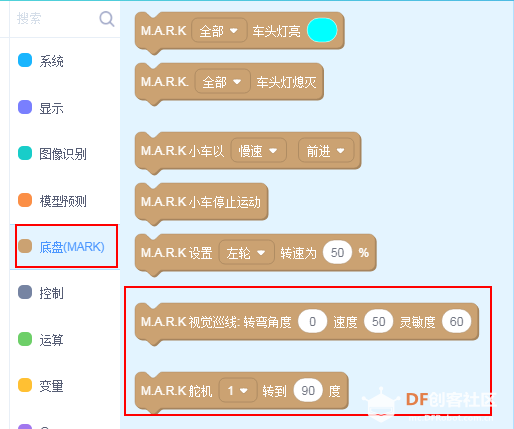

视觉巡线:转弯角度()速度(50)灵敏度(60)
以某个速度控制小车进行视觉巡线。

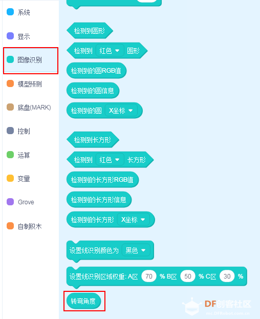

  • 转弯角度:需要放入“图像识别”类别下的“转弯角度”积木块
  • 速度:0~100
  • 灵敏度:40-70

首先从“底盘”分类下找到【视觉巡线:转弯角度()速度(50)灵敏度(60)】和【舵机(1)转到(90)度】两个积木块。
移出“图像识别”分类下的【转弯角度】积木块。

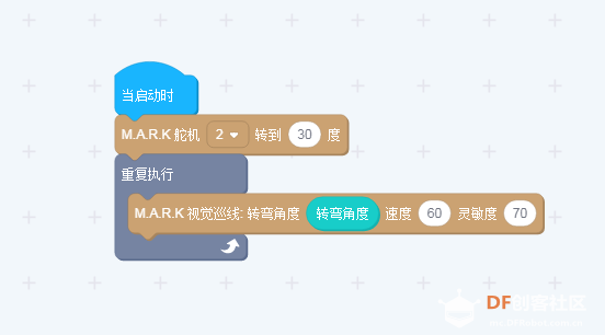

小车启动的时候需要先将摄像头偏转一定的角度,使得摄像头朝着地面。然后运行视觉巡线的程序。
代码就那么几行,相当简单。接着就可以去地图上测试了。
