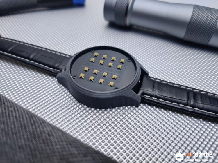

表壳的设计基于采用Fusion 360的非常传统的经典表设计。表带使用了18mm的标准间距,使该表与多种其他表带兼容。
PCB的开孔设计比PCB本身大0.4mm,来适应任何制造误差。
安装PCB的螺柱和一个小的边缘,用于放置PCB板。
我确保将PCB从顶部凹进几毫米,避免LED的锋利的边缘卡在衣服上造成损坏。
外壳的高度完全由电池的厚度决定。外壳的其余部分设计得非常美观,边缘圆润,边角光滑。
我必须保持设计对3D打印友好,这样就可以在没有任何支撑的情况下在家里进行3D打印。

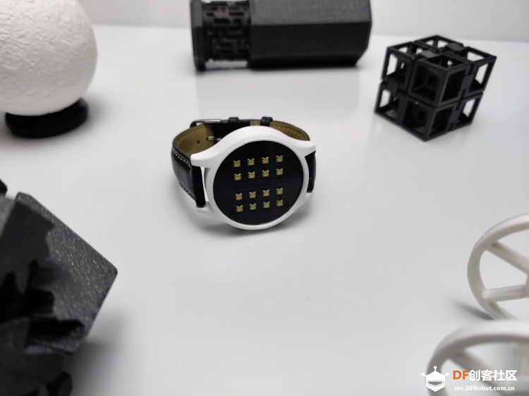

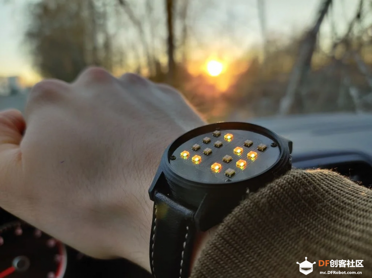

这款手表的表现完全符合预期,我非常满意。
到目前为止,我还没有遇到任何问题,使用了整整一周后,电池仍可以几乎充满电。
