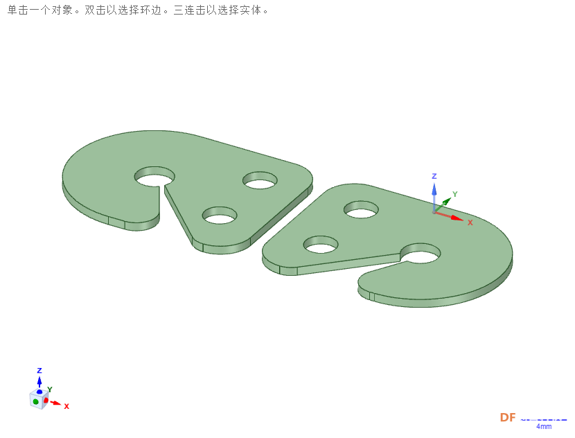

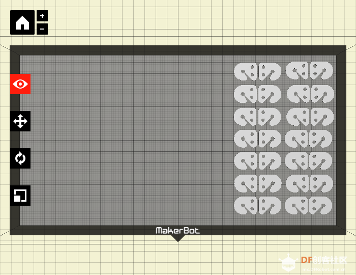

模型如下图,
需要打印两个薄片

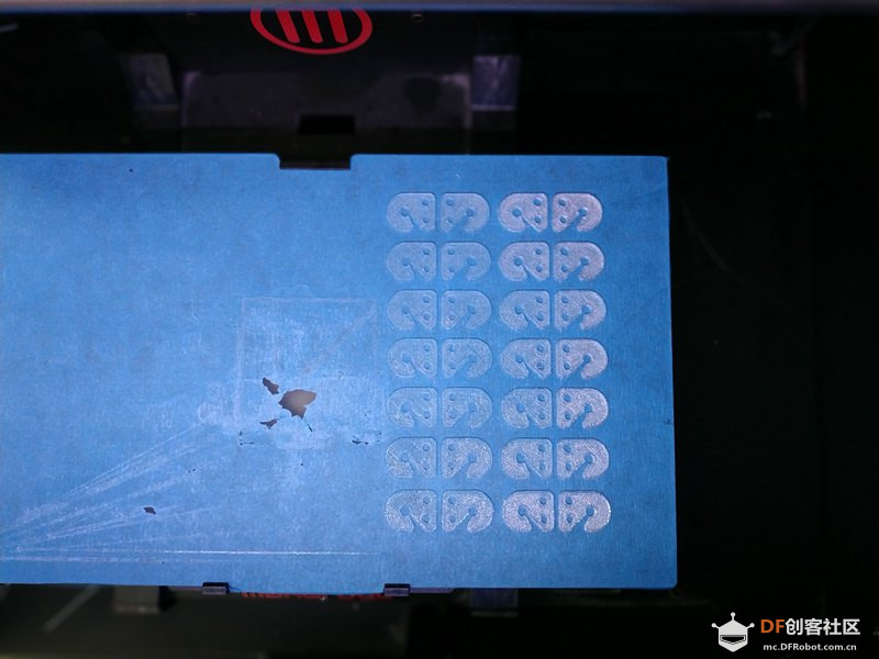

因为打印平台美纹纸已经破得不成样子了
我集中利用一侧相对完好的。
这样14片一版,
打印耗时40几分钟。
一片片从平台撬下来,
还要不弄破美纹纸,
是个费时费事的细致活,

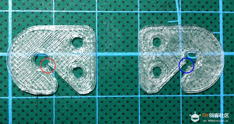

两片零件基本是一样的,
除了卡扣的开口大小。
为什么这里要有区别呢?
请往下看

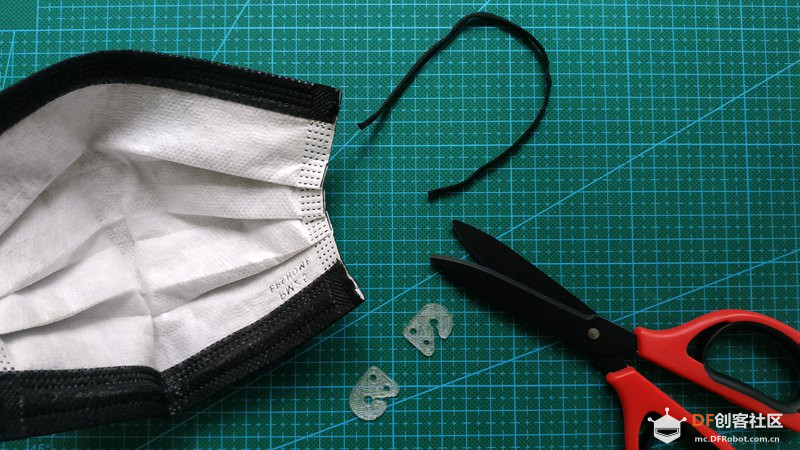

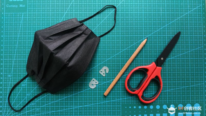

除了打印的配件,
你还需要一个旧口罩,
一支铅笔,一把剪刀

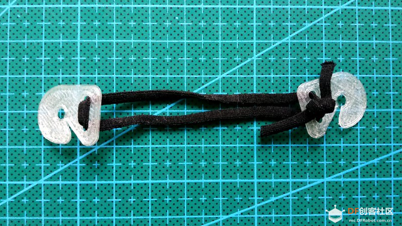

从旧口罩上剪下一条松紧带

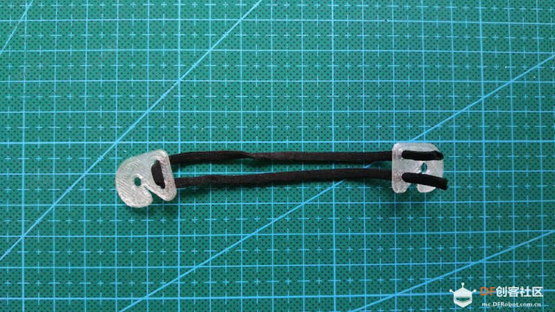

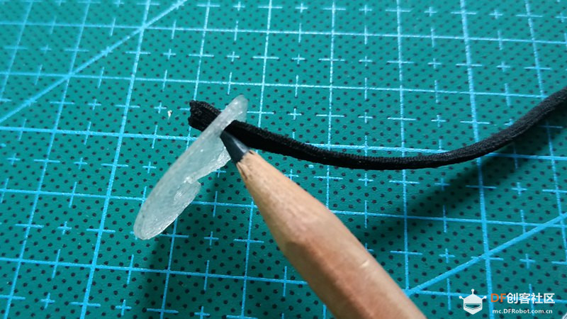

将松紧带与两个薄片按下图连接,
穿孔时可以用铅笔顶一下。

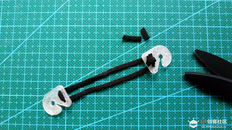

建议先打个活结,
然后调整到适合自己的长度。
确认长度后,
剪去多余的松紧带

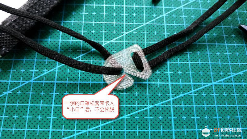

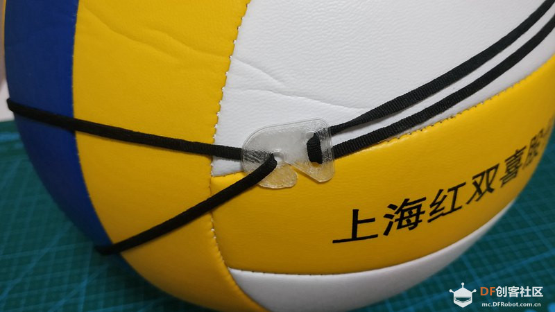

将新口罩一侧的松紧带卡到薄片“小口”中,
在这个口罩的整个“生命周期”,
这一端都无需取下

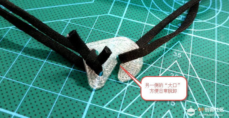

另一端佩戴时卡到“大口”上,
可以轻松脱卸。

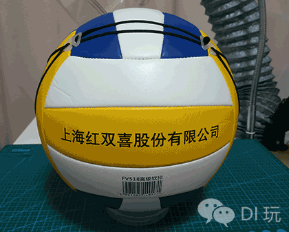

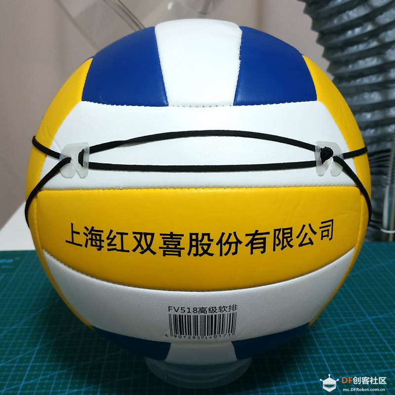

为了说明问题,
还是有请排球模特
模特佩戴效果,
可以看出废口罩的松紧带拉伸范围还是很大的。
​“小口”侧特写
“大口”侧特写
