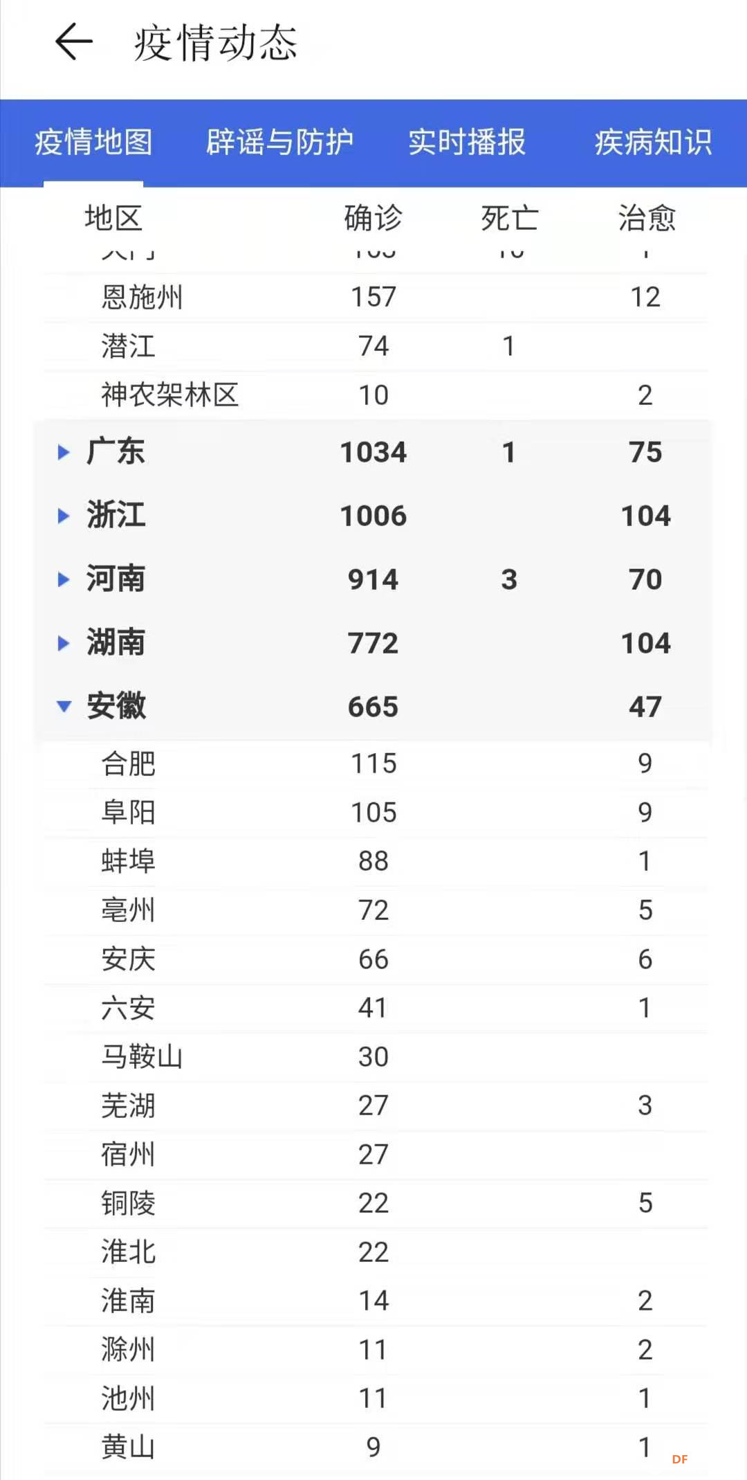

因为武汉肺炎疫情越来越严重,被迫在家里多呆了几天!身体越发肥胖,人也越来越堕落了。每天早上醒来第一件事就是:打开手机查看今天全国确诊人数又增加了多少人,安徽确诊人数又是多少?蚌埠确诊的人数又是多少?
手机数据
心中想着:要是能有一个工具来实时显示肺炎数据该多好啊!!!

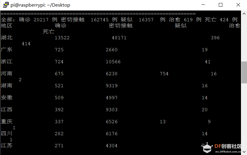

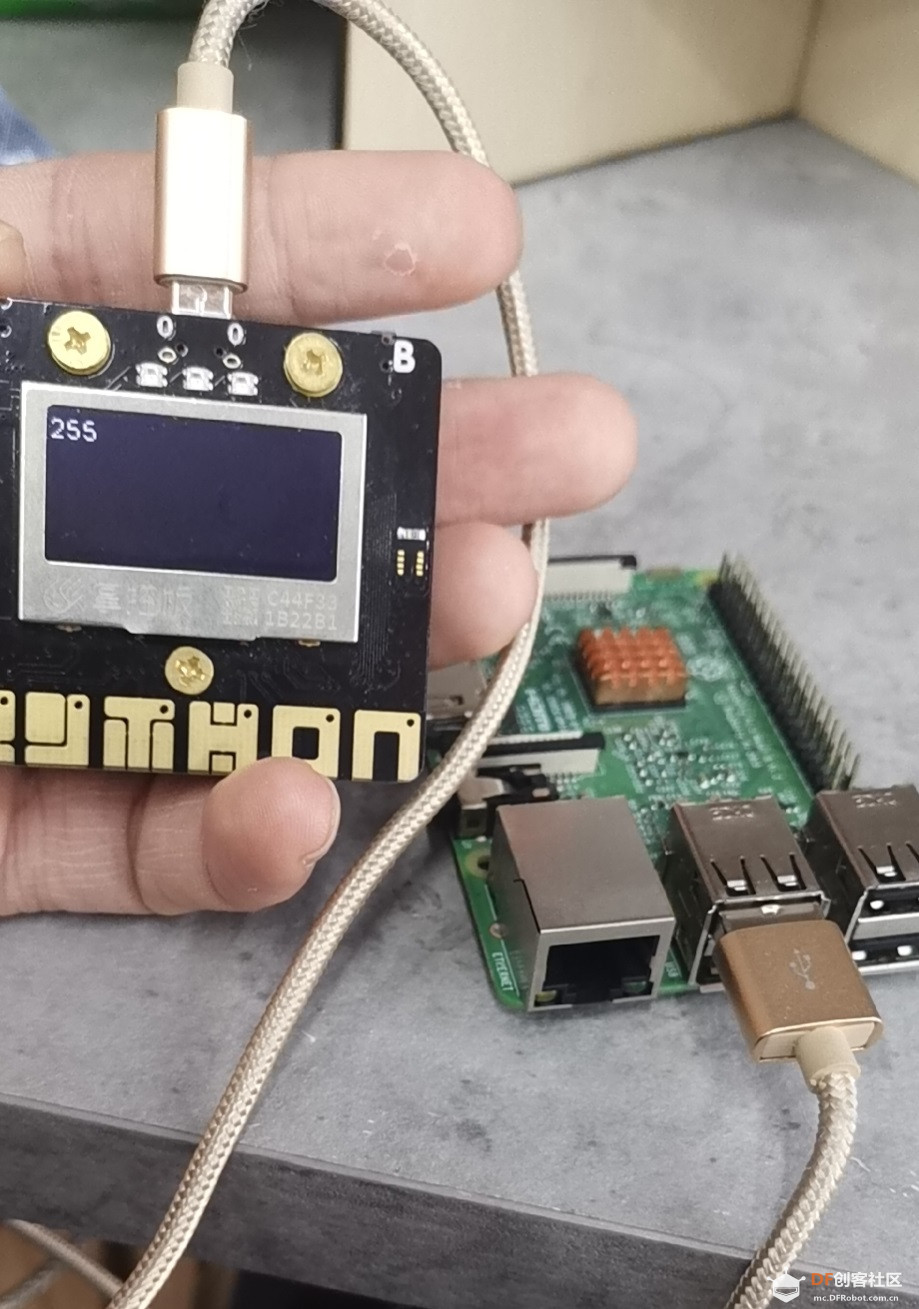

本来打算用树莓派连接掌控板,两者进行通信。树莓派爬取网页数据,然后通过串口发送给我掌控板!奈何技不如人,只爬取到了数据,两个板子的通信却成了问题(自己不会 #_#!!)只能作罢!!!
后来逛论坛看到一位大佬用树莓派发送数据给arduino然后1602lcd液晶显示屏幕显示(写好这篇文章我也要去研究研究!)

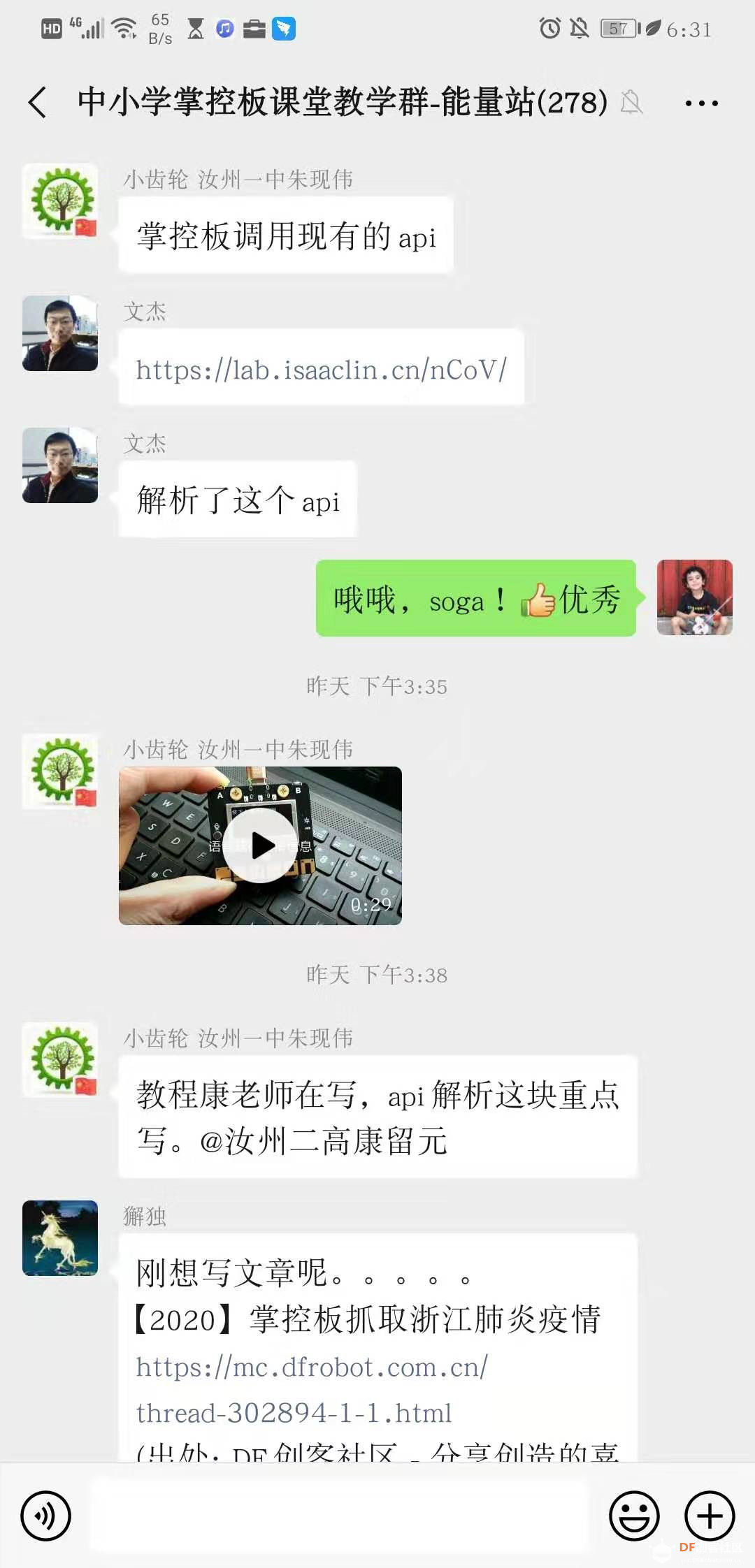

昨天在群里有康老师用掌控板的网络(get)调用了丁香医生的api然后把数据筛选出来,并显示在掌控板上面!(文章在此

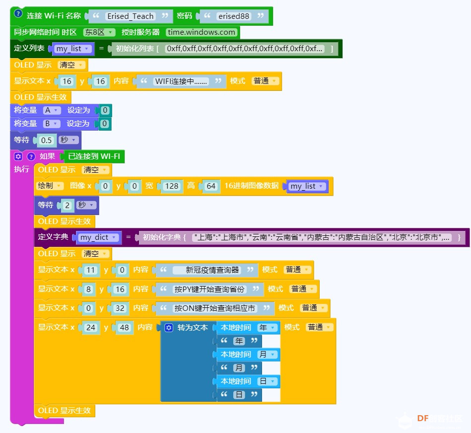

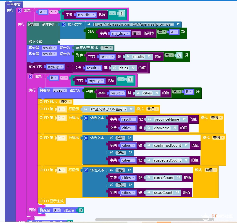

 1、连接WiFi,调用丁香园的API。进行数据筛选

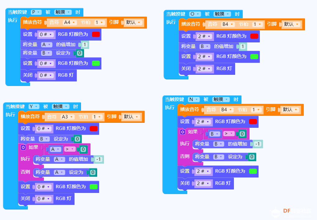

 2、按PY键进行省份之间的选择(P:下一个 Y:上一个)
 3、按OM键进行省份相应市的选择 (O :下一个 N:上一个)
