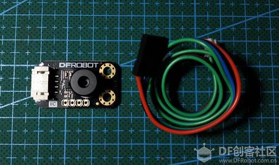

恰好手头储备有MLX90614红外测温模块,

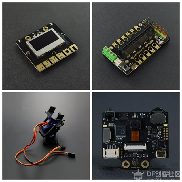

原料清单
掌控板×1
micro:bit掌控I/O扩展板×1
迷你2自由度云台×1
Gravity: HUSKYLENS --人工智能摄像头        ×1
MLX90614非接触式红外温度传感器×1
本项目是以基于HuskyLens人脸识别的二自由度自动跟踪云台制作的
所以材料方面只需在之前的项目基础上,补充一个非接触式红外温度传感器。

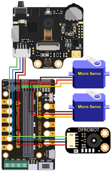

线路连接
恰好DF的这款IO扩展板有两个IIC接口,一个给哈士奇,一个给温度传感器用
连线示意图

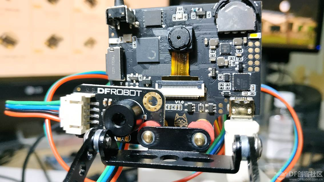

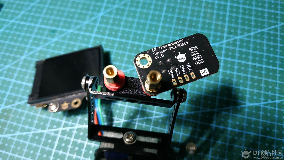

这里要追加安装MLX90614
因为假期没有别的材料设备可以使用
暂时利用哈士奇配套支架的螺孔
配合垫片配平左右铜柱高度

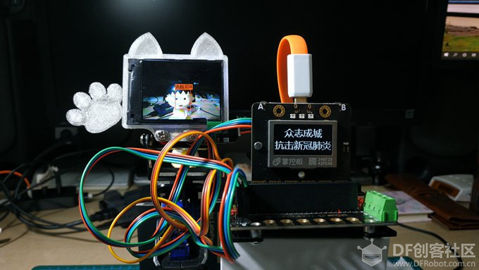

安装完成的样子
有条件的话应该打印一个支架,安装到摄像头上方
这样实际使用时,
应该更容易对准脑门

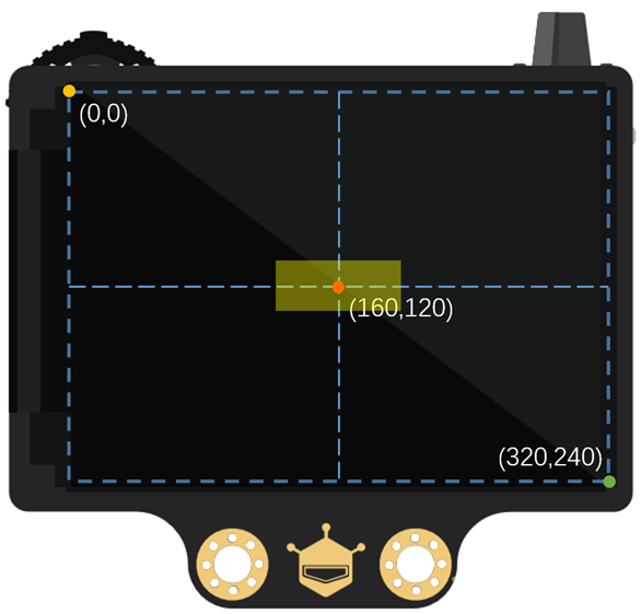

基于自动跟踪云台的思路,

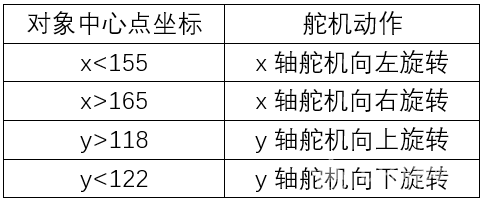

这回划定了一个10*4像素的目标区域
当对象方框中心点位于下图黄色高亮区域内时
系统会认为人脸已被锁定,
可以发射,哦不是
可以测温

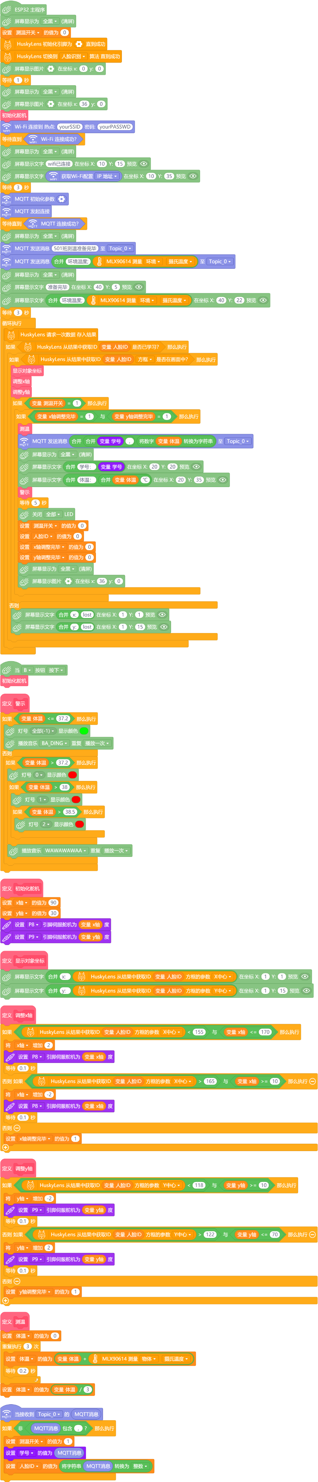

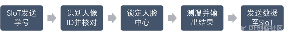

程序比较长,大致流程如下

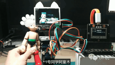

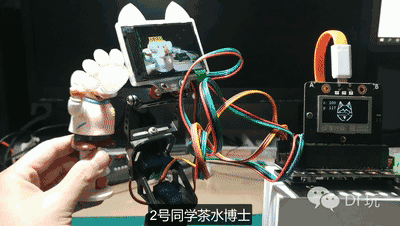

又到关门放二哈的时候了
不过我们这只二哈比较乖
使命必达
绝不捣乱

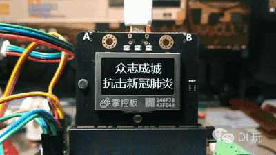

初始化HuskyLens、WIFI、MQTT
完成后显示环境温度供参考

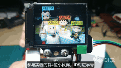

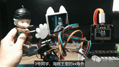

找了四个小伙伴参与实验
毕竟不是活体
前三位塑料同学的体温
基本就是环境温度

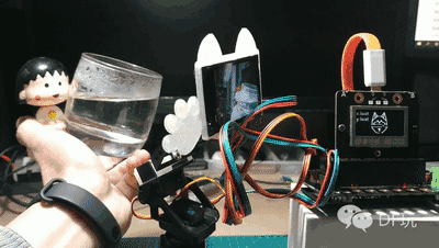

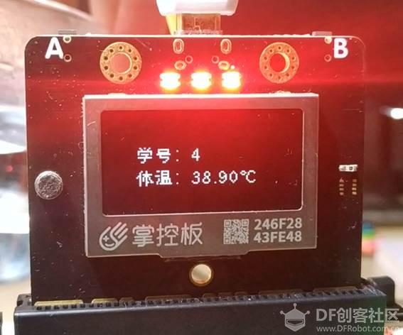

4号樱桃小丸子同学
再不发烧就没样本了
不好意思只能下黑手
拿杯温水挡在前面
一露脑袋
38.9
速速拉去隔离!

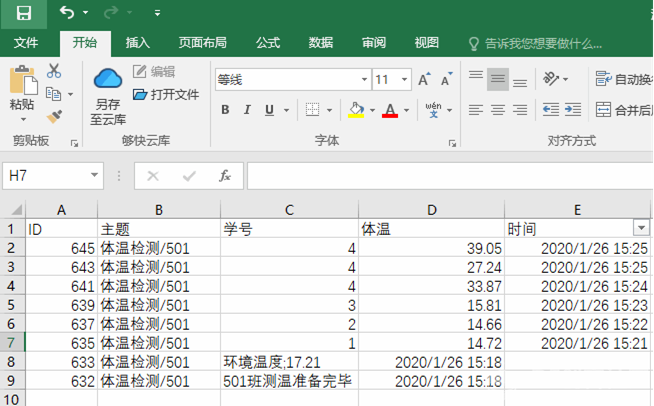

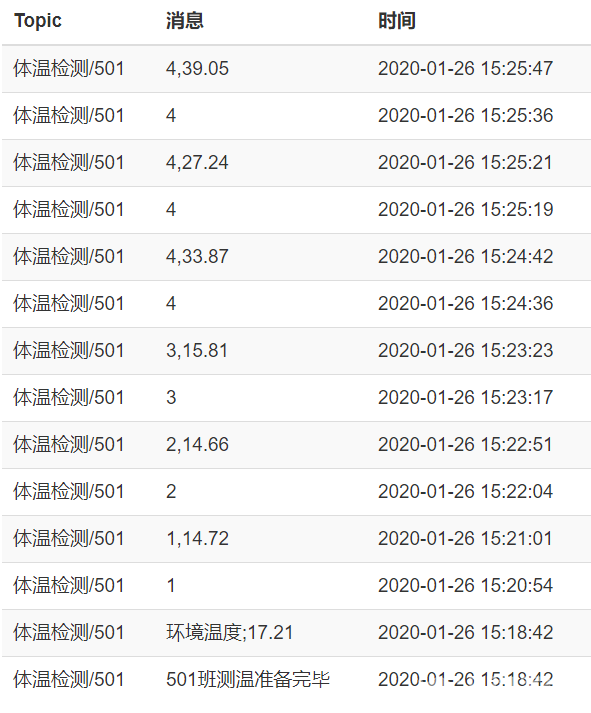

打开SIoT后台,可以看到装置上传的数据
这是导出并整理后的Excel表格
如果有智慧校园平台
根据对应模板修改表格
就可以直接导入了
