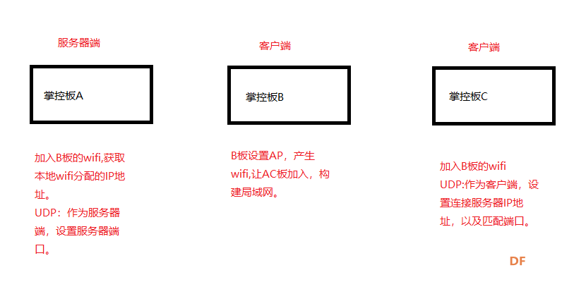

通过上面的了解,我们来用三块掌控板做个实验。

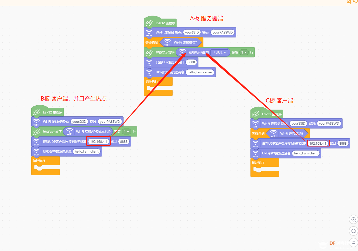

三块掌控板ABC,局域网由任意一块板设置AP模式产生网络,让另外两块板加入到这个网络中,形成局域网。所以并不是一定要在服务器端产生wifi。当然,三块板子也可以加入到其他网络中,而不用自己产生wifi。

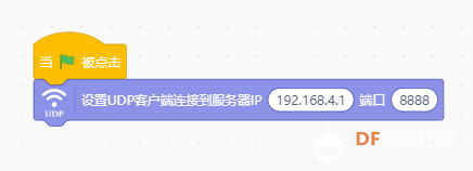

  • B板建立wifi,AC板加入wifi形成局域网,同时B板也是一个客户端,需要配置连接服务器端IP地址及端口。

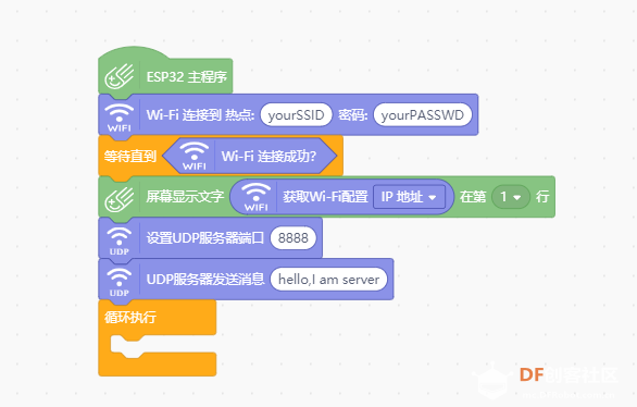

  • A板作为服务器端,需提供本地IP地址,以及设置端口。
  • C板作为客户端,需要配置连接服务器端IP地址及端口。
    下面我们看一下具体代码配置。
